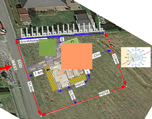

Ich finde es interessant, dass bei verschiedenen Foren die selbe Antwort raus kommt:
Grundstück nicht schlecht, aber nicht für den vom TE vorgesehenen Bungalow von der Stange.
Also Bungalow überdenken oder Grundstückssuche fortsetzen...
hanghaus2000
hanghaus2000
3.17m auf 36.8 m ca. 9% Gefaelle Dein Haus ist an der NO Stelle 1,8 m + 0.75 m also 2,55 m ueber Gelaende. Wie gesagt, entweder umdenken oder anderes Grundstück.
askforafriend
askforafriend
Das Grundstück ist nicht verkorkst. Nur nicht unbedingt geeignet für einen Bungalow - ich würde, wenn du partout keinen Keller willst, wenigstens teilunterkellern. Such dir nen Architekten und leg los
hampshire
Grundstück ist klasse, Bungalow drauf ist ungewöhnlich da das nicht kostenoptimiert bezogen auf die Nutzfläche sein wird. Wenn Dir das egal ist, spricht nichts mehr dagegen.
