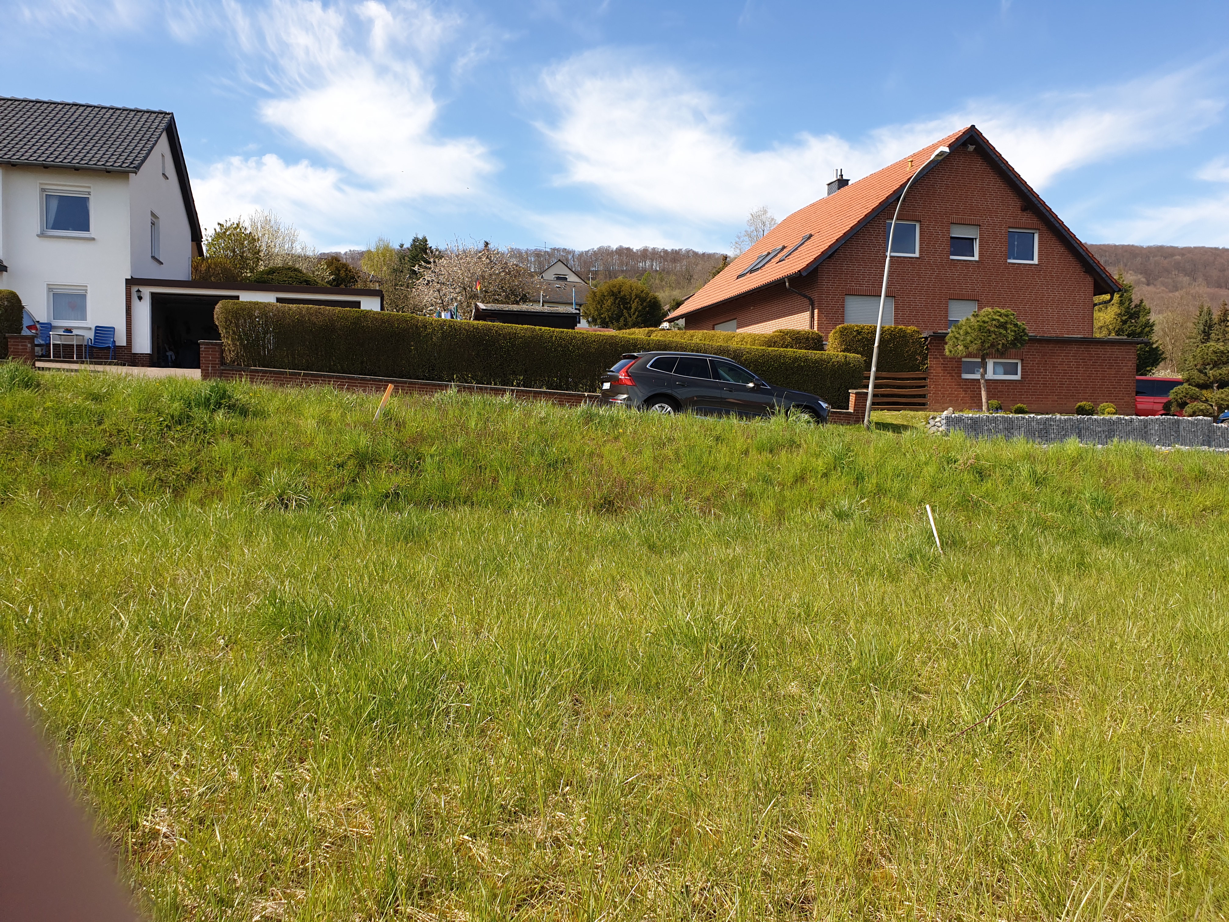

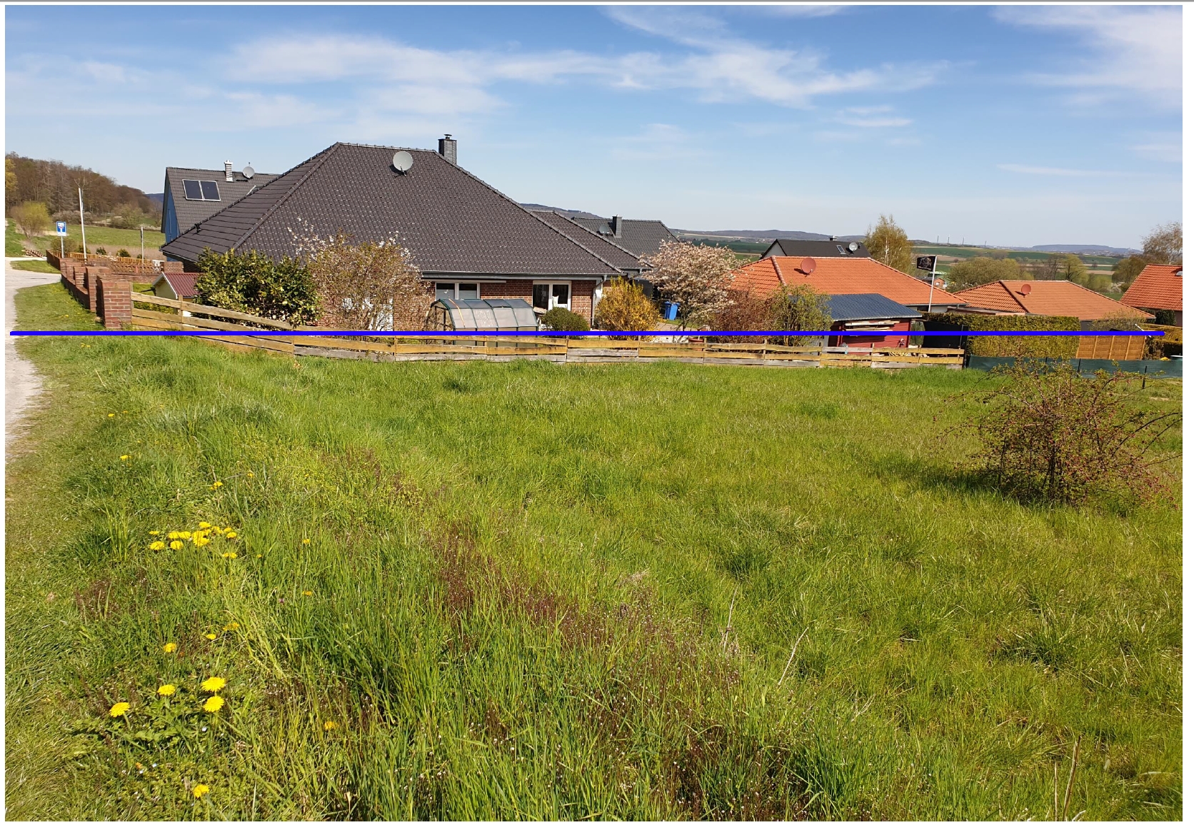

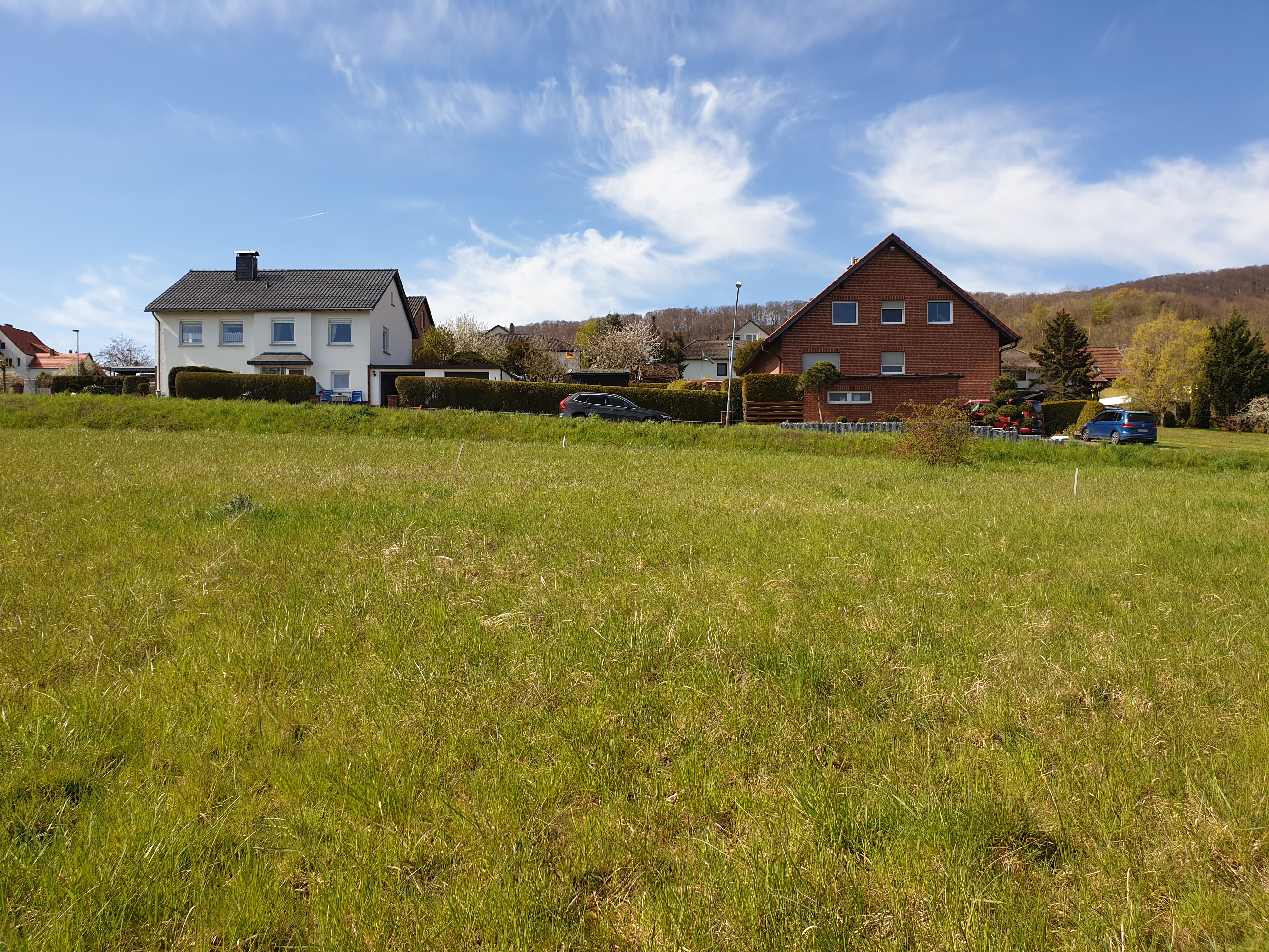

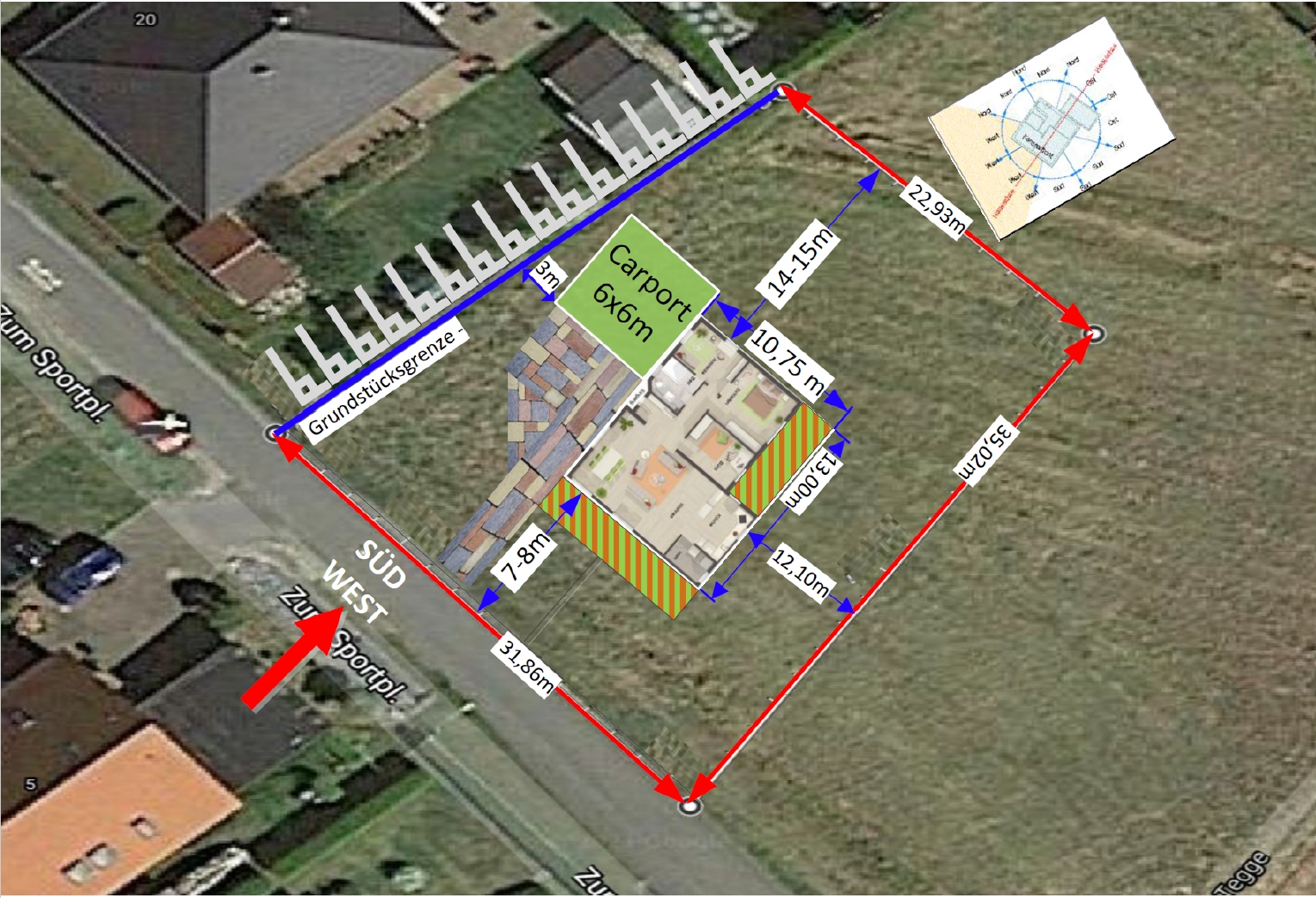

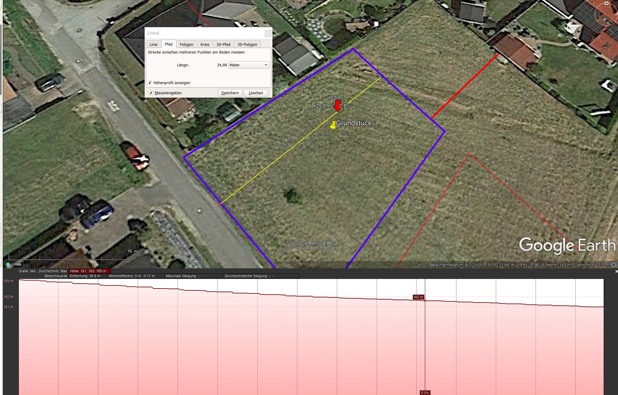

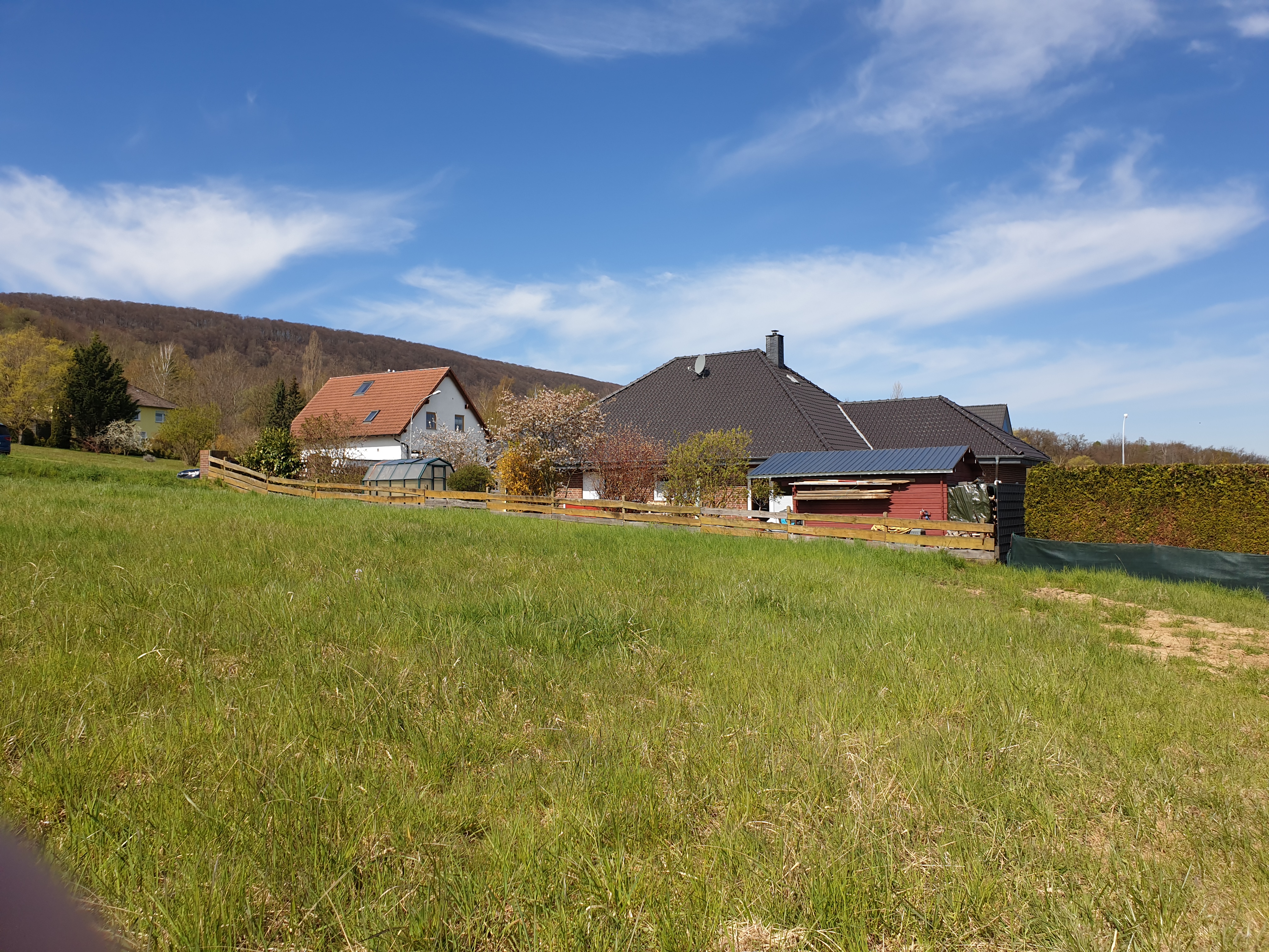

ich brauche mal Eure Hilfe zu einem abschüssiges Grundstück. Ich habe ein Grundstück in Aussicht mit 951m²
Da dieses Grundstück zum einem etwas abschüssig ist, zum anderen ein Absatz von der Straße bis zum Grundstück von ca. 75cm hat, wurde mir von vielen gesagt ich soll mich um ein anderes Grundstück kümmern.
Ist dieses Grundstück, soweit man es auf Grund der Bilder beurteilen kann wirklich so schlimm?

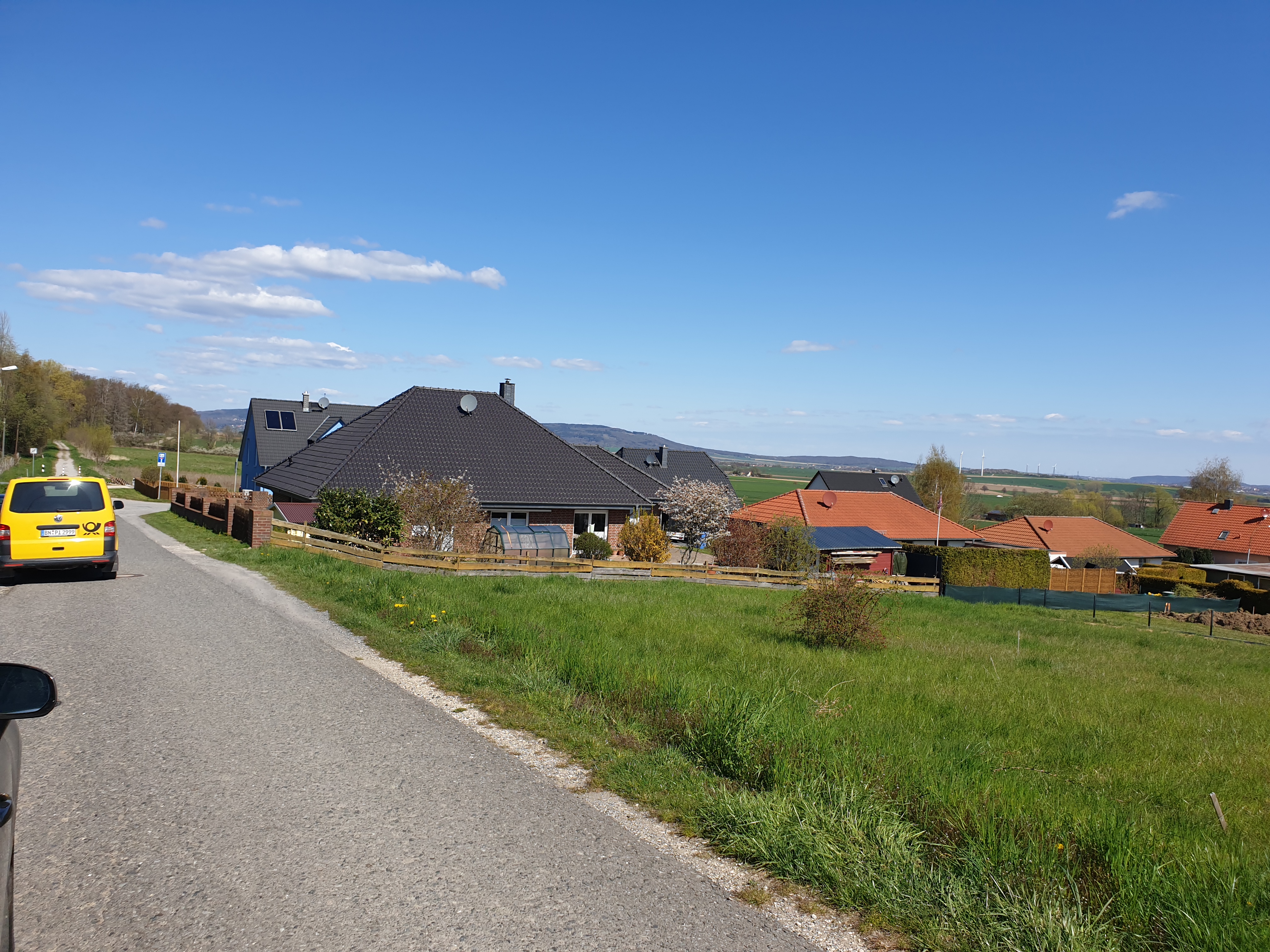

Es soll ein Bungalow 110m² ohne Keller hin, ist das Grundstück wirklich so verkorkst? Siehe Bilder Im Anhang. Im Bild 6 habe ich versucht meine Vorstellungen etwas zu Skizzieren .
Ich Danke Euch für die Hilfe.
Wohlgemerkt nur auf dieser Grundlage - die ja ohne Kenntnis des Bebauungsplanes quasi nur eine halbe ist - eher nein. Für heutige Verhältnisse ist das ein annäherndes Sahnestück.

Nice-Nofret
Ein tolles Grundstück, wobei ich 2-Geschossig bauen würde: EG auf Straßenniveau mit Garage und Wohnen / Essen / Küche, Terrasse; UG = Technik, Keller, Waschküche und die Schlafzimmer, Büro.
Von der Strasse her schaut es dann wie ein kleines Bungalow aus.
Ausrichten würde ich das Haus entlang der Grundstücksgrenze zum oberen Nachbar hin, mit dem riesen Walmdach. - Garage & Schuppen evt. als Grenzbebauung.

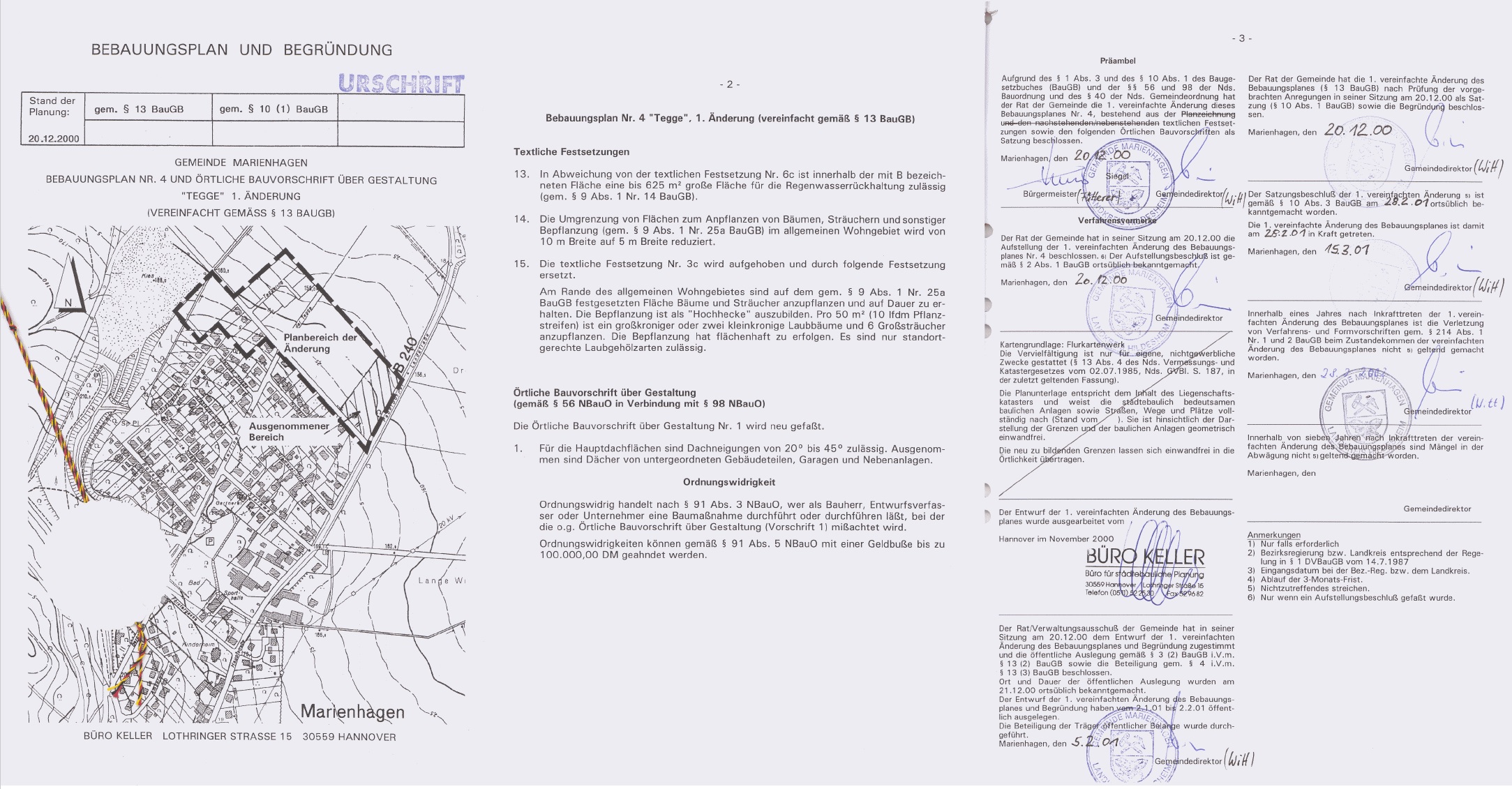

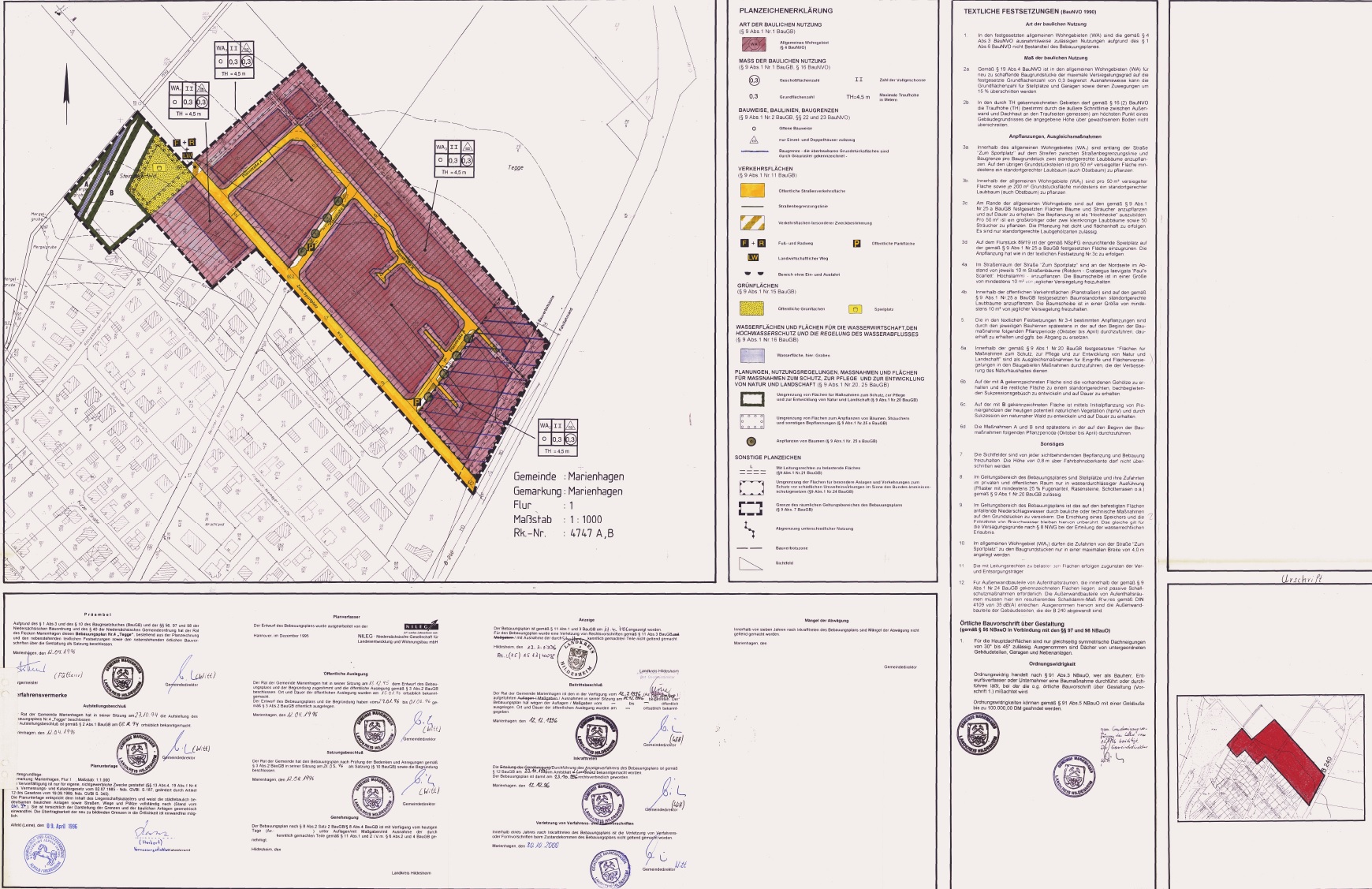

Hier mal die B-Pläne. Ist das Grundstück sehr schwer zu bändigen? Wir möchten gerne den Hauseingang bündig mit der Straße.
Danke für Eure Hilfe
hanghaus2000
hanghaus2000
Ohne genaue Hoehenangaben kann man das nicht sagen. Jedenfalls macht Dein Vorhaben keinen Sinn. Das Haus auf Straßenniveau ist vermutlich mit den Aufschuettungen nicht genehmigungsreif. Leider kennen wir die Bauvorschriften von Marienhagen nicht.
Dein Wunsch schreit foermlich nach EG und UG.
Bungalow geht mMn nur wenn Du tiefer gehst, so wie der Nachbar.
