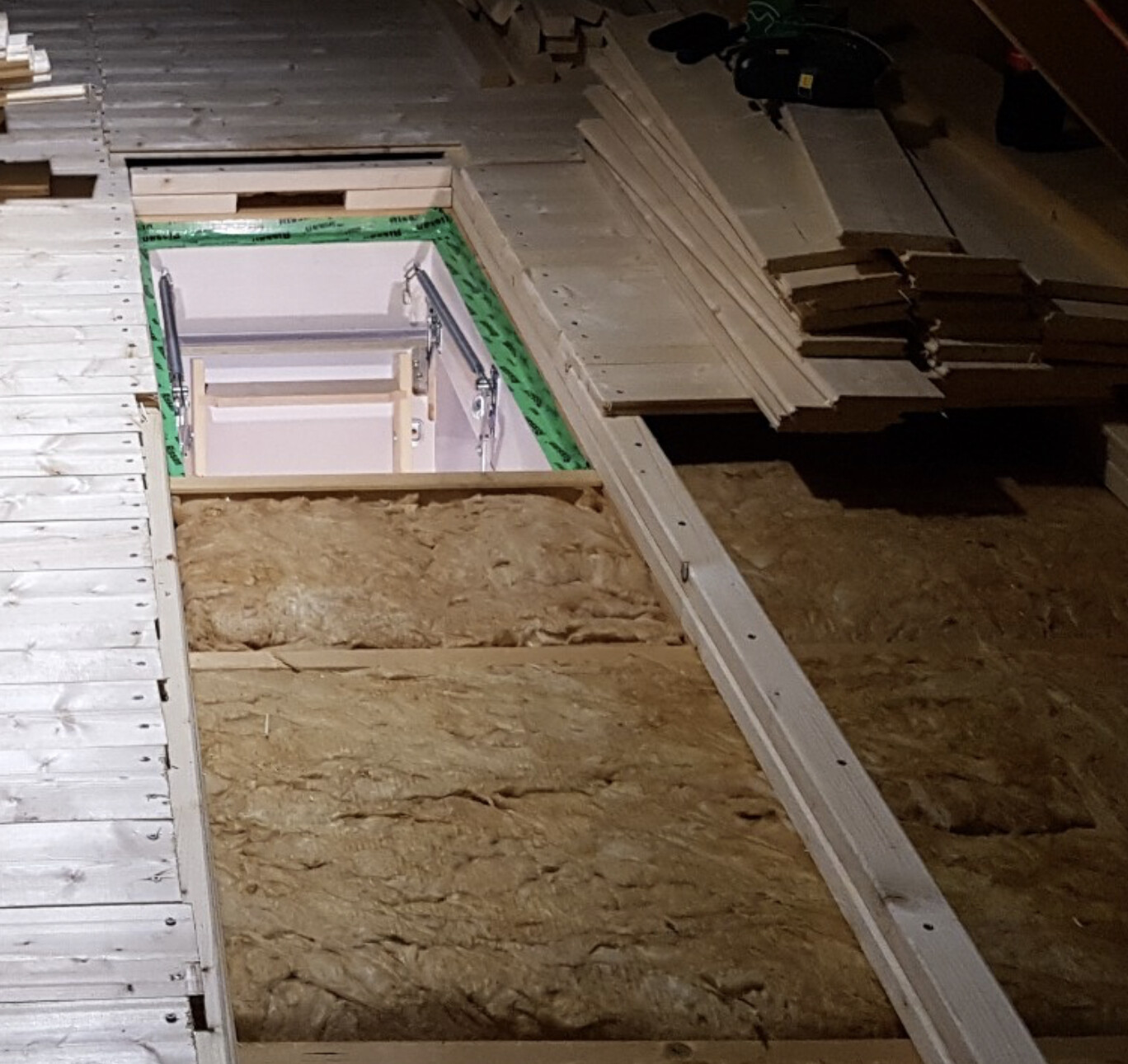

@Vrumfondel
Jetzt muss ich doch mal nachfragen. Deine bodeneinschubtreppe ist parallel zur Firstrichtung. Korreliert da aber nicht die Treppe mit den Balken (von Traufseite zu Traufseite) vom Dachstuhl damit? Oder fehlt da entsprechend der Querbalken?
Meine Bodenschubtreppe ist parallel zur normalen Treppe, bzw. zwischen den Querbalken eingebaut.
30.03.22 19:01
Andre77 schrieb:
Deine Bodeneinschubtreppe ist parallel zur Firstrichtung. Korreliert da aber nicht die Treppe mit den Balken (von Traufseite zu Traufseite) vom Dachstuhl damit? Oder fehlt da entsprechend der Querbalken?
Eine Bodeneinschubtreppe hat ihren Austritt günstigerweise in oder nahe der Firstlinie. Wenn ihre Achse mit dieser parallel liegt, dann liegt sie naturgemäß quer zur Richtung der Sparren (die wiederum regelmäßig parallel mit derjenigen der Deckenbalken ist). Eine "Korrelation" finde ich da aber ein zu großes Wort, insofern kein Zusammenhang besteht. In einer Balkendecke zwischen Dachgeschoss und Spitzboden folgt aus einer solchen Querlage die Notwendigkeit von Auswechslungen, das siehst Du schon korrekt. So wie es hier gelöst ist, wird es weit überwiegend mehrheitlich als günstig angesehen. Auch wo die Decke zwischen Dachgeschoss und Spitzboden eine Betondecke wäre, würde es meist in gleicher Weise gehandhabt.

Zum konkreten Fall - einmal gelernt, ein Bild sagt mehr als tausend Worte. Zur Erläuterung: vom Hausbauer sind die Balken und die Dämmung, die draufgestümperte Querlattung und Rauspund ist bauseits.
Ich weiß nicht ob der Ausschnitt für die Bodeneinschubtreppe beliebig "verschiebbar" ist. Die zwei besprochenen Positionen (unsere und die aus dem Originalplan) müssen ja auf jeden Fall möglich sein - ich weiß gar nicht ob bei Spiegelung des Grundrisses der Dachstuhl auch betroffen ist. Und die Einbaurichtung der Treppe zu drehen ist ja gar kein Problem.

31.03.22 09:54
Ok, da scheinen wohl deine Querbalken vom Dachstuhl in unterschiedlichen Abstand zu sein, wenn man vom unten Bildrand nach oben Richtung Treppe schaut.

31.03.22 10:24
Nein, die sind grundsätzlich im gleichen Abstand, hab leider kein Bild vom ganzen und keins vor Verlegung des Rauspunds.
Da wird quasi ein "Rahmen" drum gebaut - wenn man nach "Stichbalken Wechselbalken" googlet ist das erste Bild bei der Bildersuchen (zumindest bei mir) ein Standbild aus nem YouTube-Video, das zeigt das recht anschaulich.

Nach meiner Einschätzung sehen wir darauf: quer zur Luke die Deckenbalken mit dem eingelegten Dämmfilz, und dann parallel zur Luke (also über Kreuz zu den Balkenoberkanten) eine doppelte Lattung als Unterkonstruktion der Dielen.
Ich weiß nicht, weshalb Du die Deckenbalken mit den Sparren in Verbindung bringst - die Decke gehört hier nicht mit zum Dachstuhl (die zwischen DG und Spitzboden schon gar nicht, auch die zwischen EG und DG nur bei Sparbau-Siedlungshäusern bis vor etwa sechzig Jahren).
