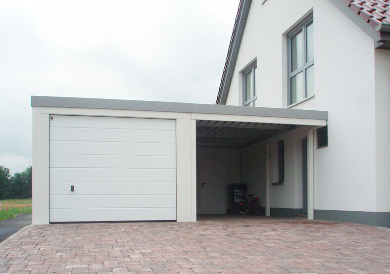

Zur Garage:
Über eine Doppelgarage hatten wir auch nachgedacht. Allerdings ist unser Grundstück mit 436 m² eher klein. Meine Frau hat die Befürchtung, dass eine Doppelgarage optisch alles "zubaut", daher wollten wir auf die Kombi verlängerte Einzelgarage + Carport mit Hausanschluss setzen. Der Hauseingang ist ebenfalls passend seitlich platziert, so dass wir stets trockenen Fußes in Haus & Garage kommen. Eingangsüberdachung ist somit "gratis" dabei.
In etwa wie in beigefügtem Bild.

Deine Frau hat völlig recht. Garage statt Garten ist dumm bei dem kleinen Stück Land.
Treppe hoch...werde mal älter! Und nun gleich mitgeplant kriegst das für drei bis vier on topp, später wird das schwierig. Es ist total bequem, da haben wir sogar die Gartenliegen und so hochgebracht und über Winter gelagert.

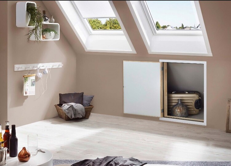

Bzgl. der Treppe zum Spitzboden:
Ich würde gerne eine komfortablere Lösung als die Einschubtreppe anbieten können. Soweit ich das verstehe muss der rein als Nutzfläche vorgesehene Spitzboden von der thermischen Hülle weiterhin getrennt bleiben. D. h. es muss ein gedämmter und verschließbarer Zugang - im Normalfall also die Luke - vorhanden sein.
Wie kann ich mir eine Kombination mit weiterhin gedämmter Luke und einer fest installierten Raumspartreppe vorstellen? Geht das überhaupt? Momentan gehe ich davon aus, dass wir die Raumspartreppe mehr oder weniger bequem hochlaufen, an der Luke ankommen und diese dann z. B. seitlich wegklappen um den Spitzboden betreten zu können.
Habt ihr so etwas oder ähnliches bei euch realisiert?
Ich bin heute noch auf die Möglichkeit von Kniestocktüren gestoßen. Das finde ich auch ganz interessant um noch mal komfortabel zugänglichen Stauraum zu schaffen.
Hat jemand so etwas umgesetzt?
einigermaßen komfortabel ist das vermutlich nur direkt hinter der Kniestocktüre. Ich kenne das noch als Kind, da konnte man auf der gesamten Hauslänge im Kniestock krabbeln, was durchaus interessant war. Aber als Erwachsener stell ich mir das weniger gut vor. Man kann auch Einbauschränke in den Kniestock einbauen (lassen). Oder mehrere solcher Kniestocktüren, wo man direkt dahinter Zeugs verstauen kann.
