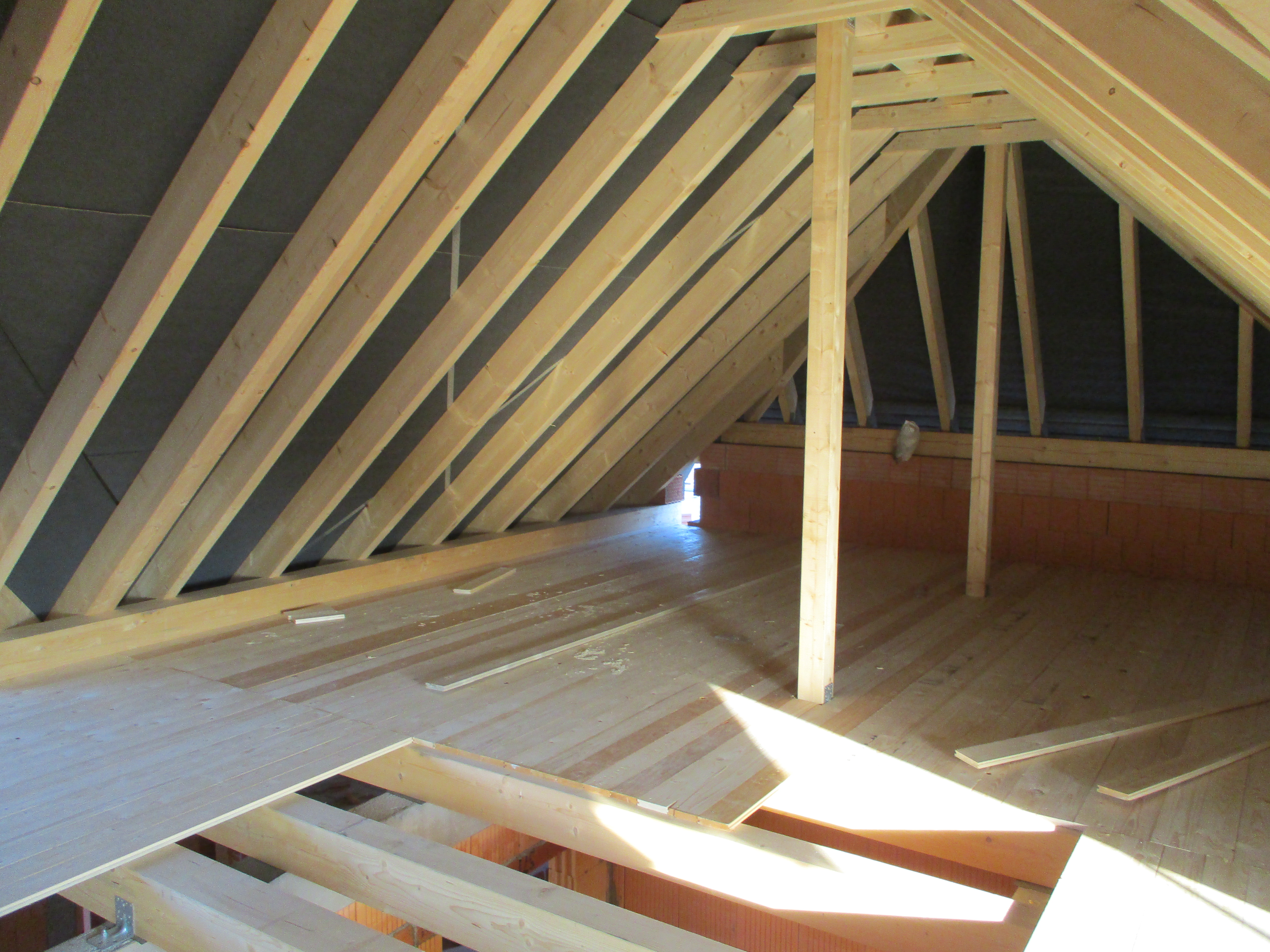

Na...ich frag jetzt mal genau. Wie lange, wieviel Monate oder gar Jahre ist das da jetzt so? Und wenn Du sie wegnimmst, wie ist die Dämmung? Trocken, feucht, schimmelig? Ich denke, Du hast da zu viel Angst. Aber bitte erzähle.

Es hätte auch gereicht auf den Boden die Folie zu verkleben. Vor allem wie soll die Folie an die Etage darunter kommen, normalerweise liegt die Decke auf dem Mauerwerk.

Da ist kein Mauerwerk, sondern Holzbalkendecke. Die Dampfsperre hätte also bevor die Fußbodenbretter dort festgemacht wurden, nach unten geführt werden müssen. Hätte, hätte, Fahrradkette........
Das ist jetzt ca. 8 Monate her. Da noch keiner drinnen wohnt und nicht mal ne Heizung läuft, dürfte noch nichts weiter passiert sein.
Dachboden mit sichtbaren Holz-Dachsparren und Rohbau im Dachgeschoss.
