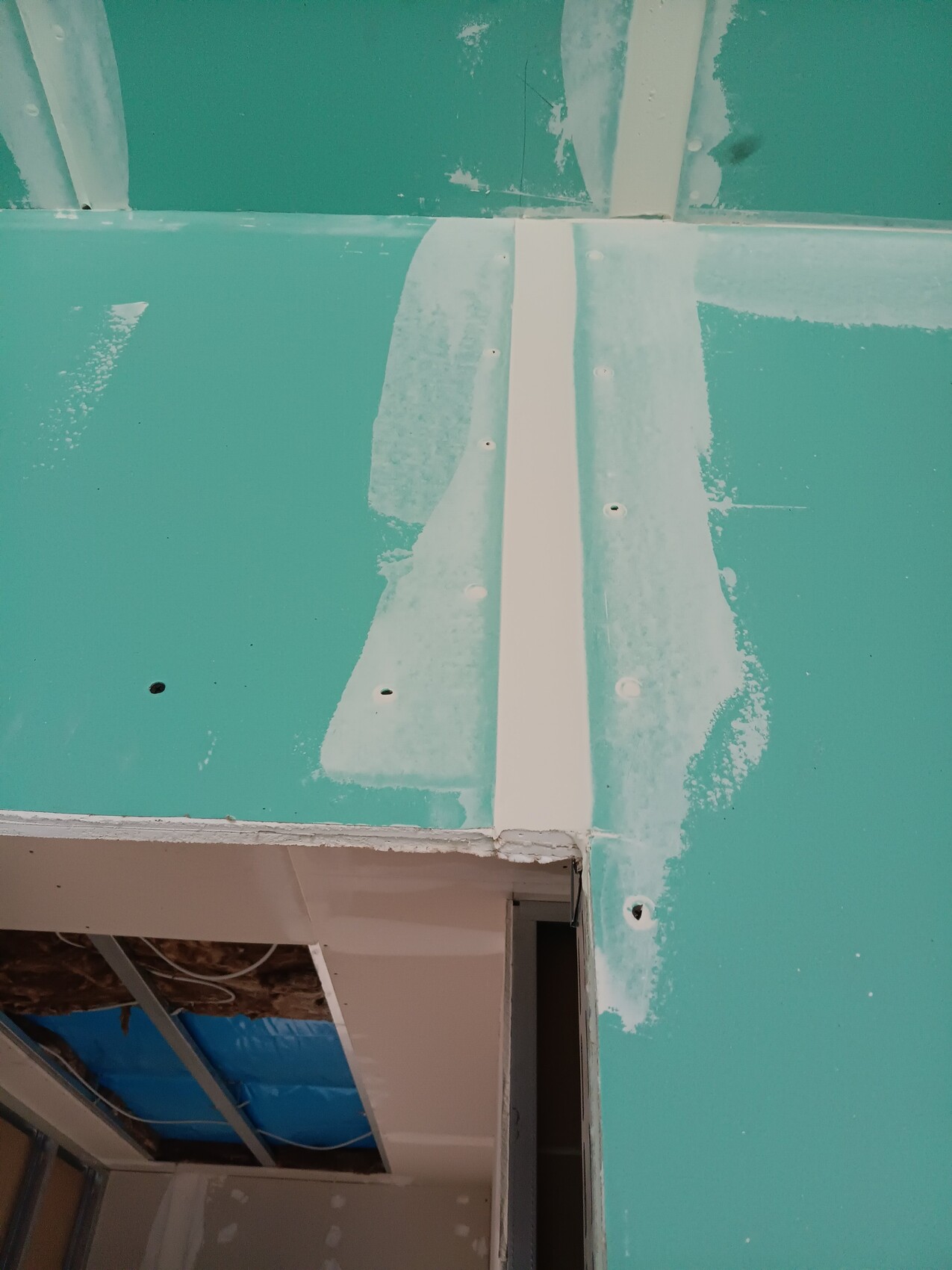

unser Hausbau ist fortgeschritten und ich bin mir unsicher wegen der Verlegung der Platten - Trockenbau-. Handelt es sich hier um einen Baumangel? Sollte ich es ansprechen. Der Versatz der Platten im Türbereich ist nicht gegeben und somit könnte es später zu Rissbildung etc kommen.
Vielleicht hat jemand einen tipp oder Erfahrungen?
Grüner Trockenbau mit Spachtelfugen, Schrauben sichtbar, offenes Wandloch unten.

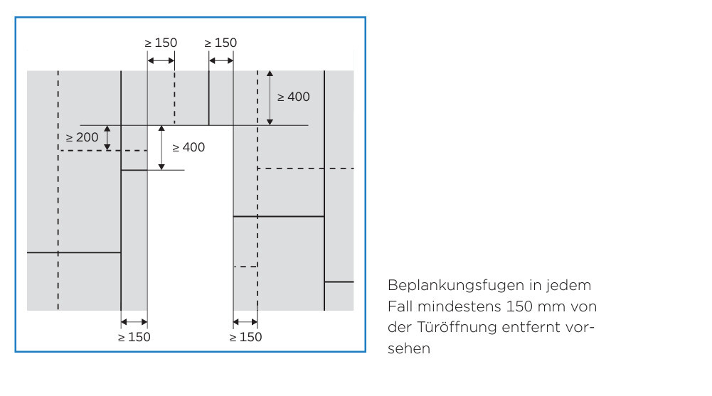

Sagen wir es mal so, die Ausführungsrichtlinien von Rigips wurden nicht eingehalten. Kannst Du Dir frei zugänglich auch selbst anschauen und dem Verarbeiter unter die Nase halten.
Technische Zeichnung: Beplanungsfugen mindestens 150 mm von Türöffnungen entfernt.

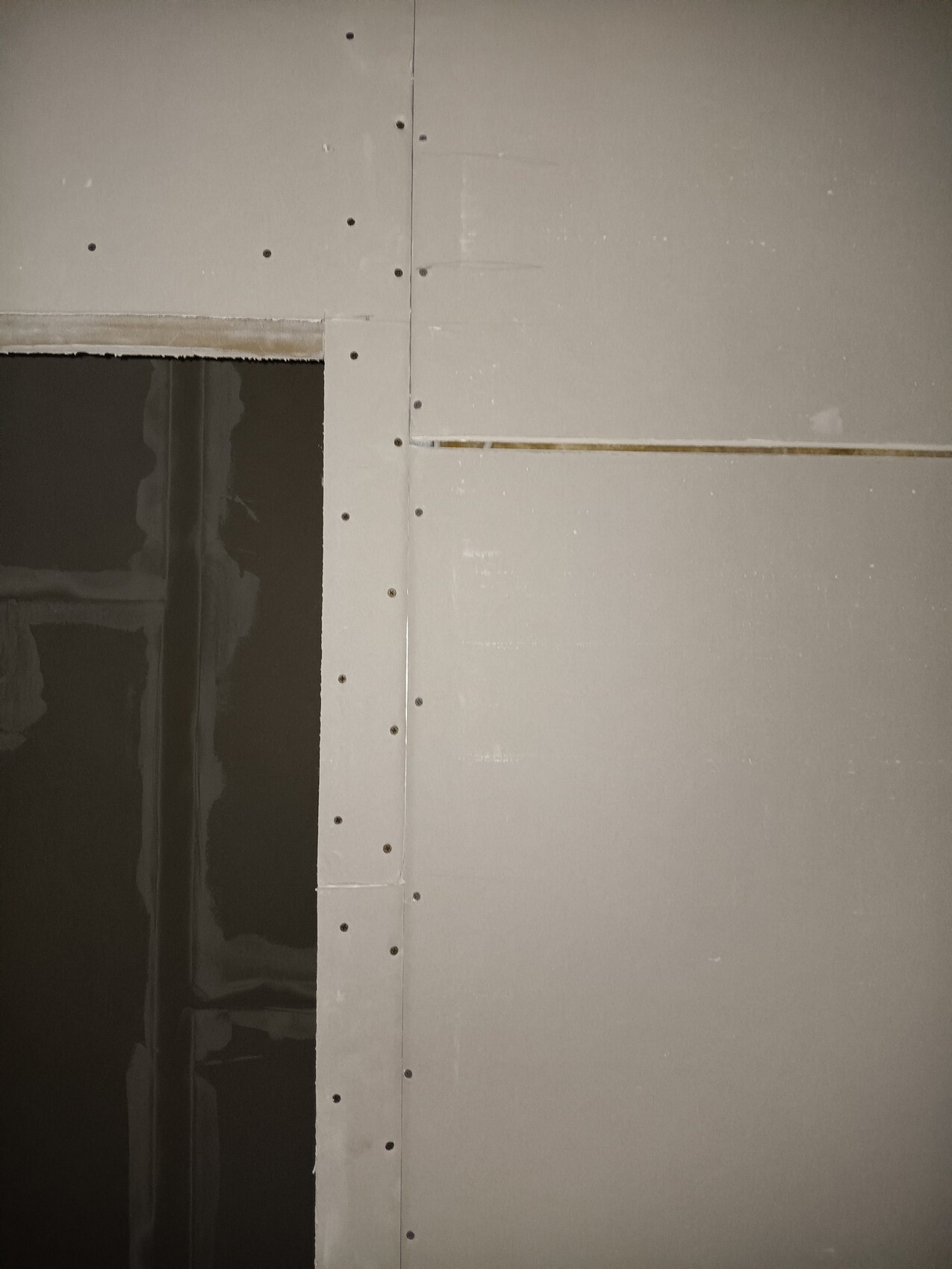

Jolo200000
29.10.24 17:49
Dann wäre das auch falsch und nicht akzeptabel?
Eine Wand aus Gipskartonplatten mit Schrauben an den Fugen; offener dunkler Durchgang links.
11ant29.10.24 18:11
Das sieht nach ziemlich ächten Proviehs aus, ist aber schwierig zu sagen, ohne die Konstruktion zu kennen.
