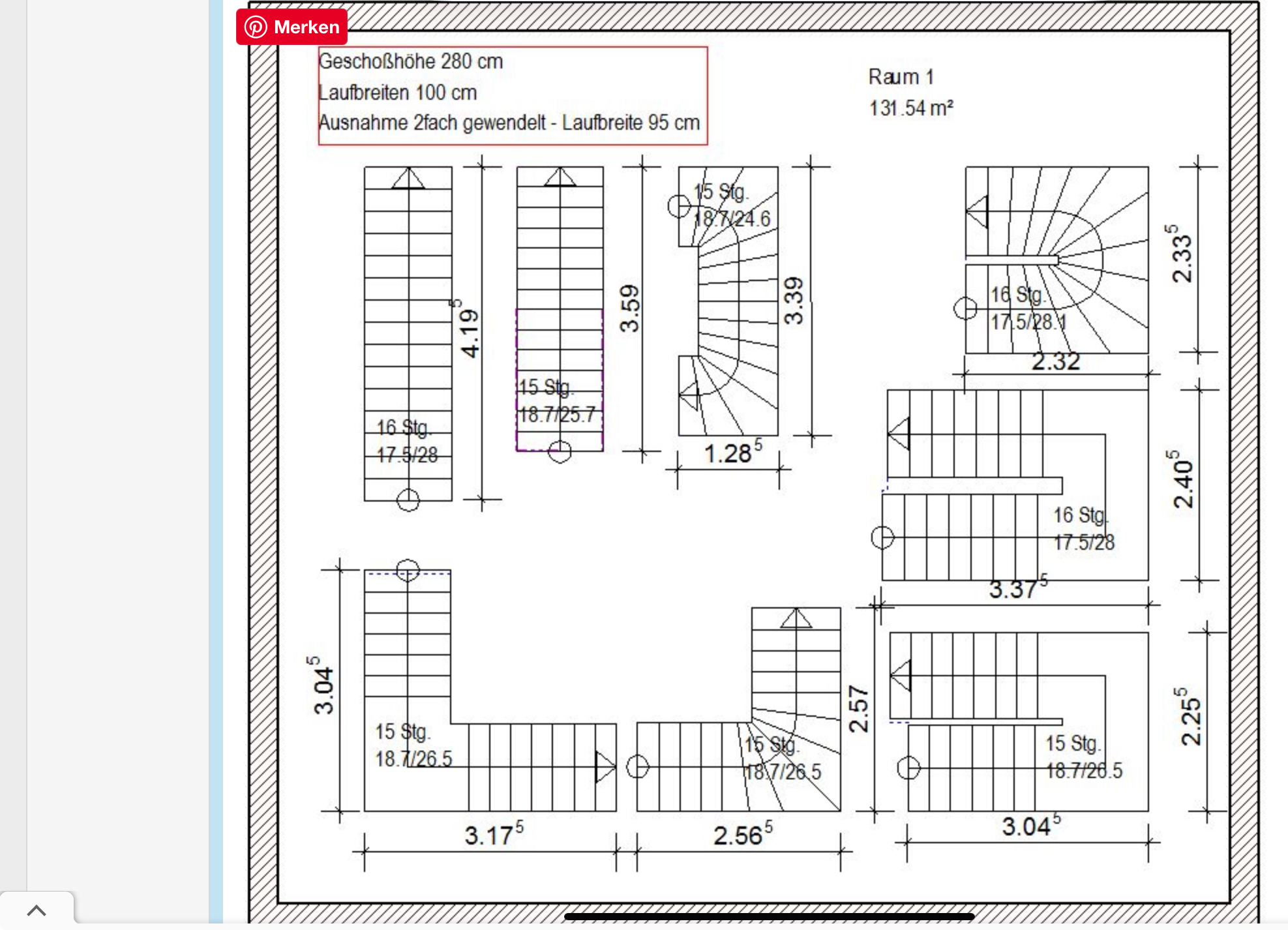

Wir würden gern unsere halbgewendelte Betontreppe nicht zu breit machen (EG ins OG), um Platz in anderen Räumen zu gewinnen.
noch kleiner als
Fertigmaß der Stufen: 94 cm Breite
Auge: 30 cm
gesamte Treppenöffnung: 2,18 m breit, 2 m tief
kann ich nicht empfehlen. Laut DIN aber möglich.
Ich weiß leider gerade nur die lichte Raumhöhe im EG: 2,47 m
Das ist auch schon recht wenig.
Der Architekt meint nun, die Treppengröße sei nur eine Notlösung und er würde die Treppenkonstruktion breiter machen.
Notlösung wohl nicht, da DIN gerecht. Aber nicht bequem zu laufen. Ich würde die Treppe auch bequemer gestalten.
In anderen Bereichen neigt unser Architekt nachgewiesen zu Übertreibung (älterer Herr).
Das hier dargelegte lässt den Schluss nicht zu. Was hat das mit dem Alter zu tun? Eher doch schon mehr Erfahrung.
Ich sehe das wie der Architekt, lieber etwas größer.
Zeig uns doch mal den Plan. Mit Allen Angaben. Ein Treppenauge hat mind. 2 Abmessungen.
Ich bevorzuge min. 27/18 und 1 m breit.

Und dazu ergänzend, Geschosshöhe von 280 cm nicht mit deiner lichten Raumhöhe von 247 cm verwechseln. Zu deinen 247 cm kommt die komplette Zwischendecke plus Bodenaufbau dazu, um zu ermitteln, welche Höhe die Treppe überwinden muss.
