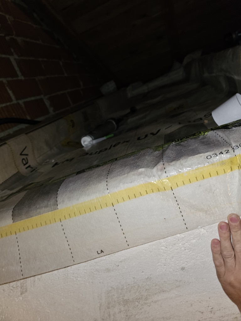

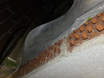

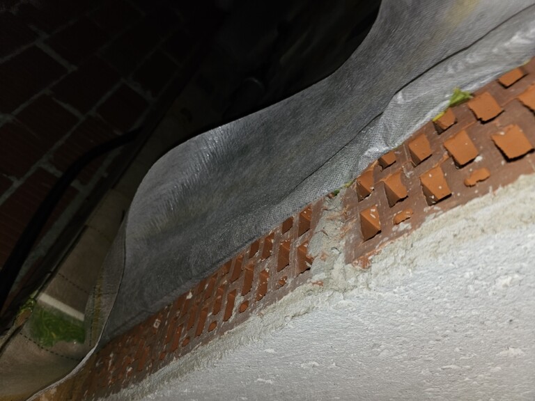

Vielleicht hier einfacher zu verstehen:
Hab die Folie komplett verlegt und alles abgedichtet. Jetzt ist meine Frage soll die Folie wie am Bild den Stein überlappen oder darf die Dämmung auch über die rohen Steine? So das ich die PUR Platten auf Dämmhöhe überstehen lassen kann.
Nahaufnahme einer Wandkante mit rotem Ziegelstreifen und grauem Stoff darüber.
Dachbodenbaustelle: Gelbes Maßband über Isolationsbahn, rechte Hand am Rand, Ziegelwand im Hintergrund
