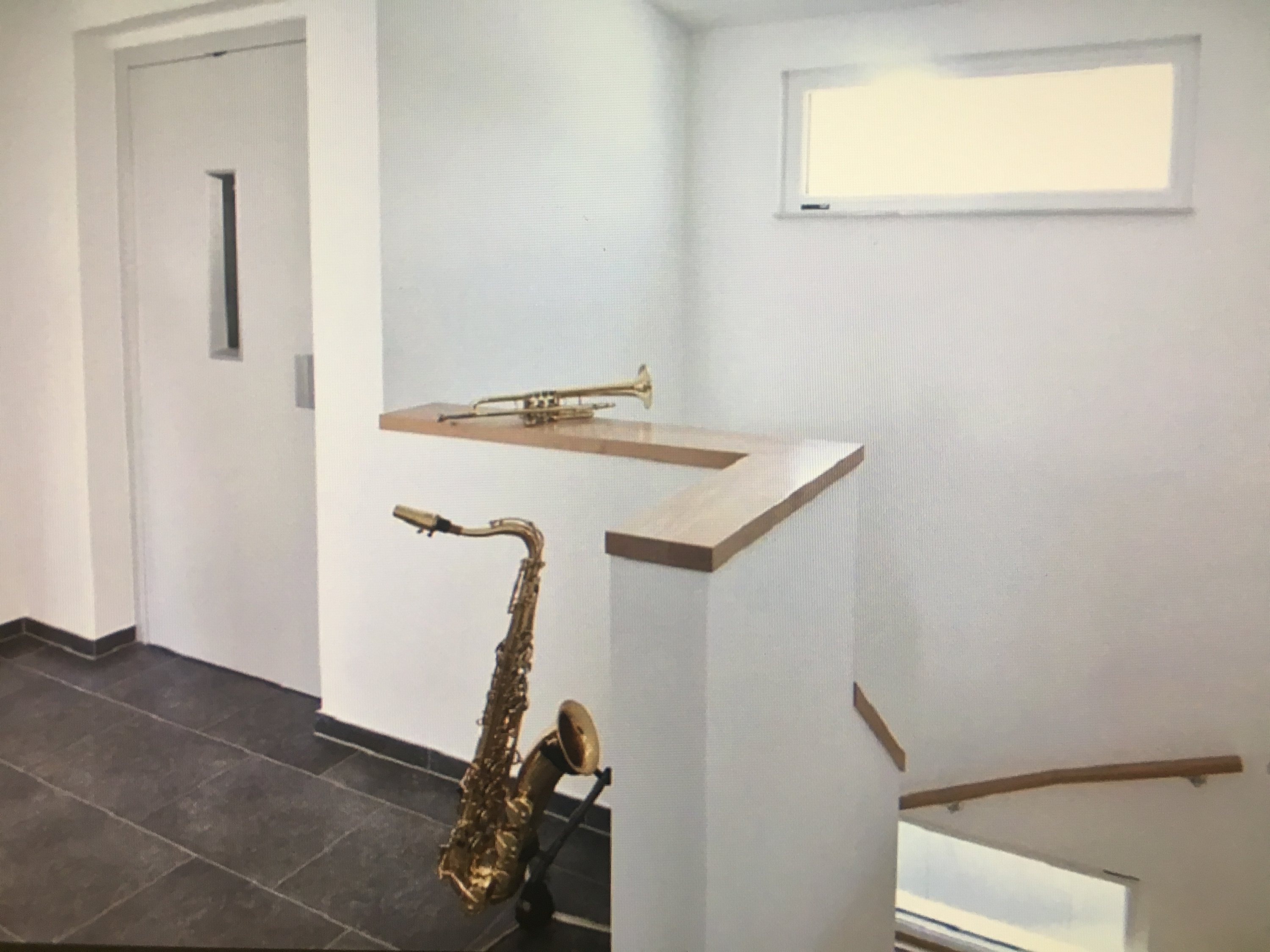

Sowas in der Art wollen wir machen. Halt mit 15er Ytong, dann netzen u verputzen.

Ja wie gesagt bei uns sind es ja nur sieben und es ist nirgendwo anders befestigt und hält

Ich hätte nach wie vor meine Bedenken. Die Verbindung ist ja spröde (Im Sinne von "nicht zäh"), und gerade im Fußpunkt kann sie daher relativ leicht brechen, wenn eine stoßartige Belastung gegen das Geländer auftritt.

Ja dass es fester wäre , wenn es irgendwo anders befestigt wäre ist unstrittig . Aber es spart sehr viel Platz unsre Stufen wären zu eng sonst.... u ich habe nicht vor mich dagegenzuschmeissen
Das ist grundsätzlich vollkommen richtig. Es kommt daher darauf an, ob sauber verklebt wurde und wie der Treppenaufbau ist. Bei einer Podesttreppe hat man eine Verschachtelung und die Querkräfte werden besser abgefangen. Bei einer gerade Treppe würde ich es kritischer sehen.
Einer Statik würde so eine Konstruktion wahrscheinlich nicht genügen. In der Praxis nach dem Verputzen sehe ich keine Probleme, solange nicht eine Rauschkugel mit 100kg mit voller Wucht dagegen rumpelt
