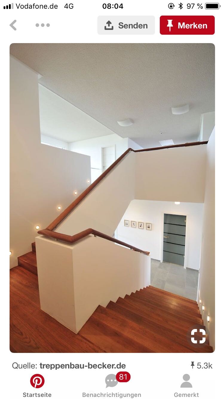

Wir haben es so realisiert wie auf dem ersten Bild .... Treppe ist betoniert , das Geländer ist ytong auf die Stiege geklebt .... hält ....
Hast du dann ein Treppenauge? Oder ist der Ytong beim Podest (also erster Aufstieg - Podest - zweiter Aufstieg) einfach verklebt?
Könntest du mir vielleicht zwei, drei Fotos deiner Ausführung zukommen lassen? Mein BU hat das bisher noch nie gemacht und meint dass bei der Verklebung im Laufe der Zeit Risse entstehen könnten.

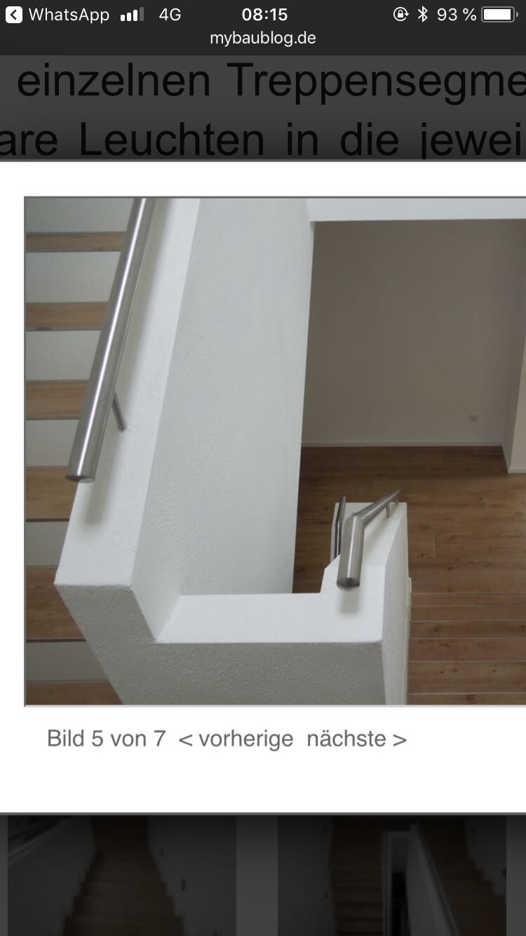

Ich hab ein schmales Treppenauge so ähnlich wie auf dem Bild von der Form her ( Treppe ist aber mit Eiche belegt und der Handlauf auch ).... kann dir leider keine PN senden das geht hier wohl nicht u Original Bilder mag ich nicht hochladen ...
Der Ytong hat nur 7cm , die Treppe steht seit fast 2 Jahren ... da reißt nix .

Hier die Fotos
Innenraum-Treppenaufgang mit weißer Betonbrüstung, Edelstahlhandlauf und Holzstufen.
Moderne Innen-Treppe aus Holz, weißer Handlauf, Bilderrahmen an der Wand und Tür unten.
Da hat er recht. Risse können überall entstehen, wo zwei verschiedene Materialien zusammentreffen. Das betrifft nicht nur eine Treppe, sondern das ganze Haus. Muss aber nicht. Manche Risse bleiben so klein, dass sie unentdeckt bleiben, andere wiederum entstehen erst nach 5 Jahren.
