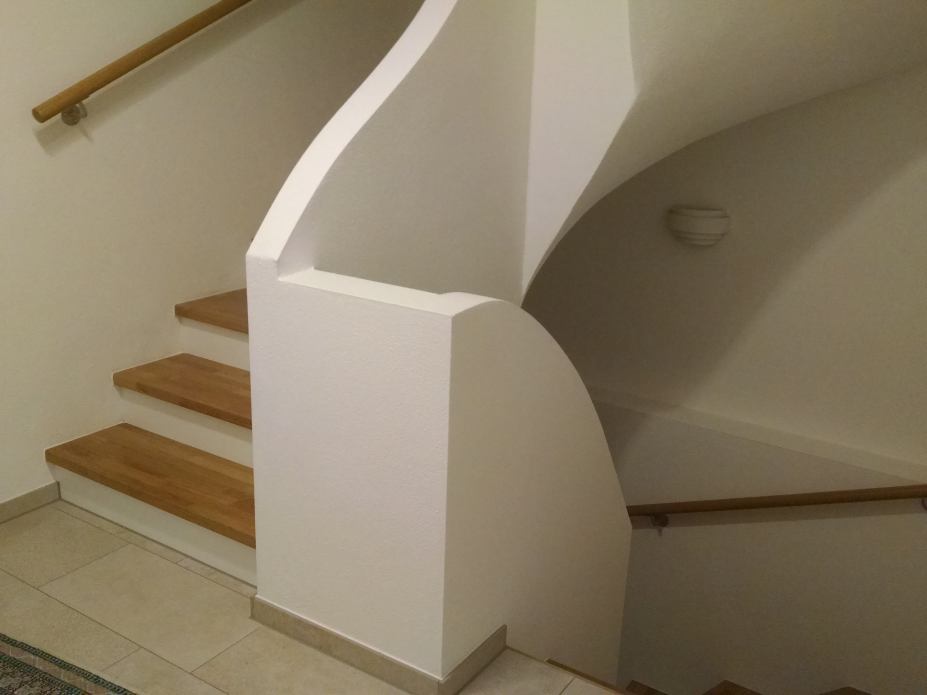

bon198028.06.18 22:45
Na klar... Siehe Bild. Ist mit Kindern halt ein bisschen dreckempfindlich. Wir finden es insgesamt total gut gelungen.
Innenstiege mit Holzstufen, weiße Wände, eine gebogene Stützwand und Holzgeländer.

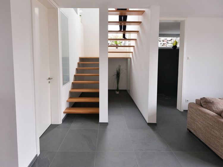

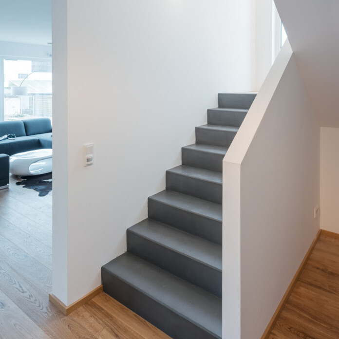

Wird das dann direkt auf die Treppe gemauert oder jeweils nebendran?
..weil bei uns wird das Treppenauge sehr eng und eigentlich hätte ich gerne die Seitenwand als eine Art Geländer..sprich nicht durchgehend eine Mauer / Wand mittig nach oben.
Funktioniert sowas denn? Siehe beide Beispiele im Anhang

Snowy36
30.06.18 13:08
Das sieht toll aus !
Aber wie ist der Ytong dann auf den Betonstufen befestigt ? Gibt es da eine Verankerung oder sind die einfach so draufgesetzt ?
Und ja klar ist wieder empfindlicher als ein Geländer ....
