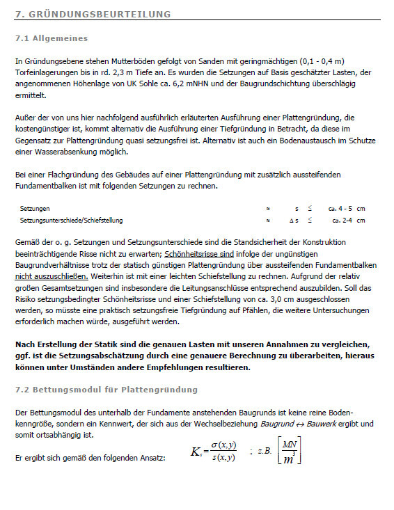

Hallo! Wir hatten das Glück erneut ein Grundstück, das uns wirklich sehr zusagt reservieren zu können. Leider ergab das Bodengutachten, das wir in Auftrag gegeben haben, Torf im Boden. Da der Torf nicht so tief sitzt, meinte der potentielle GU ein Bodenaustausch könnte die finanziell attraktivste Option für eine sichere und stabile Gründung sein.Ach, Ihr schon wieder ... sucht Ihr die Grundstücke mit der Wünschelrute, oder weshalb haben die immer irgendwie wässrige Bodenprobleme ?Von einem "potentiellen GU" lese ich so früh sehr ungern, sucht nach Bautraumumsetzern lieber erst nach der Planung. Und auch dann nicht auf der Leimspur der Komplettpreisversprechen.

Das schöne bei Rüttelstopfsäulen ist, dass es keine Sondergründung/Tiefergründung ist, sondern eine Baugrundverbesserung.
Nach dem Einbau wird drüber ein Lastverteilendes Polster eingebaut und mit einem verbesserten Bettungsmodul für die Bodenplatte gerechnet.
Das in dem Baugebiet dies das einzige mit Torf im Untergrund ist, ist ziemlich unwahrscheinlich.

Was bedeutet ein verbessertes Bettungsmodul für die Bodenplatte für den Umfang der Arbeiten und die Kosten?
