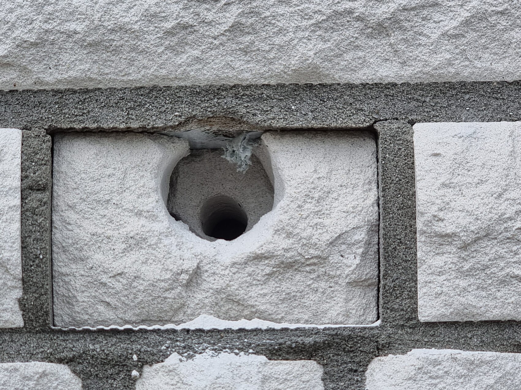

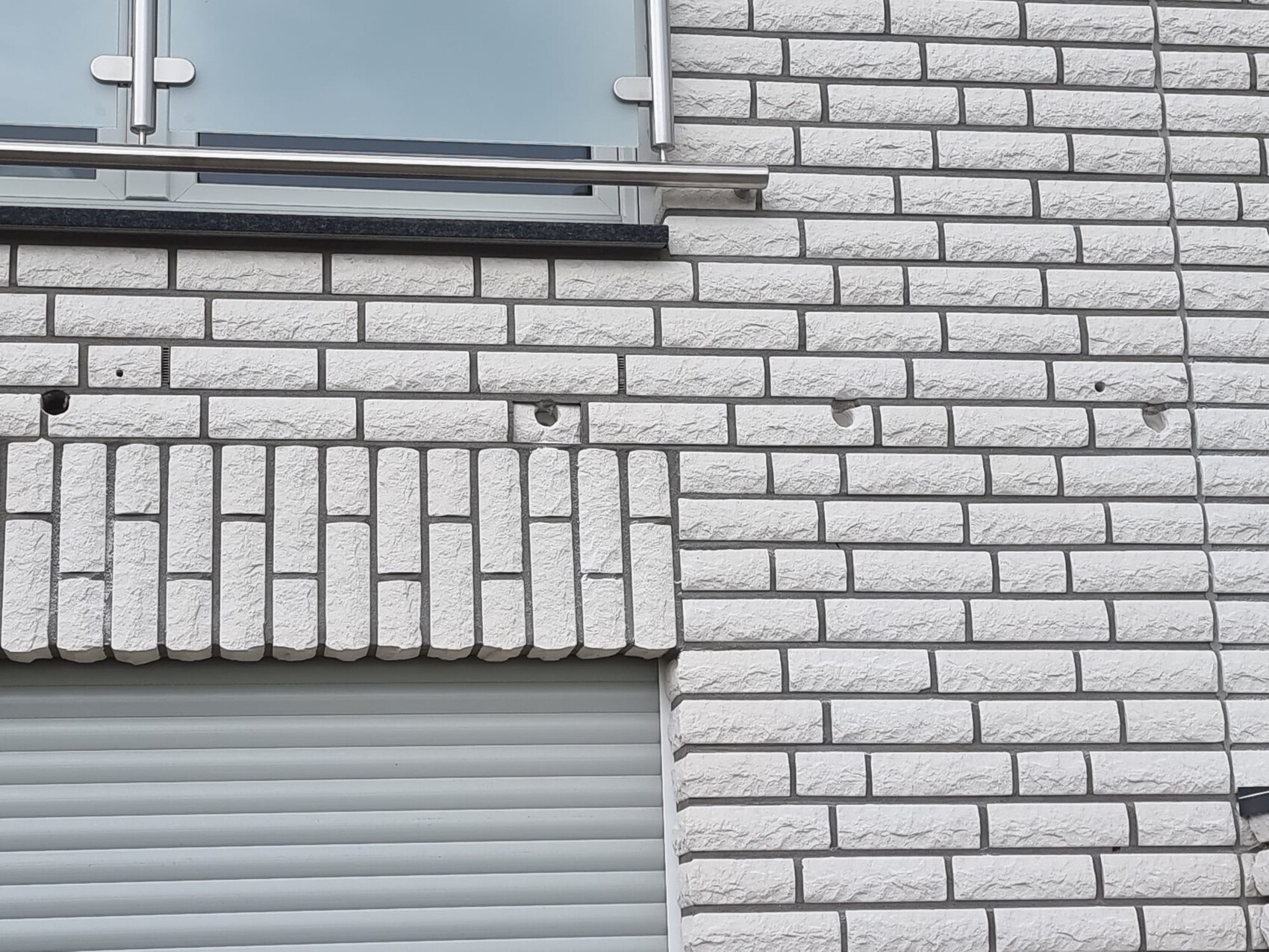

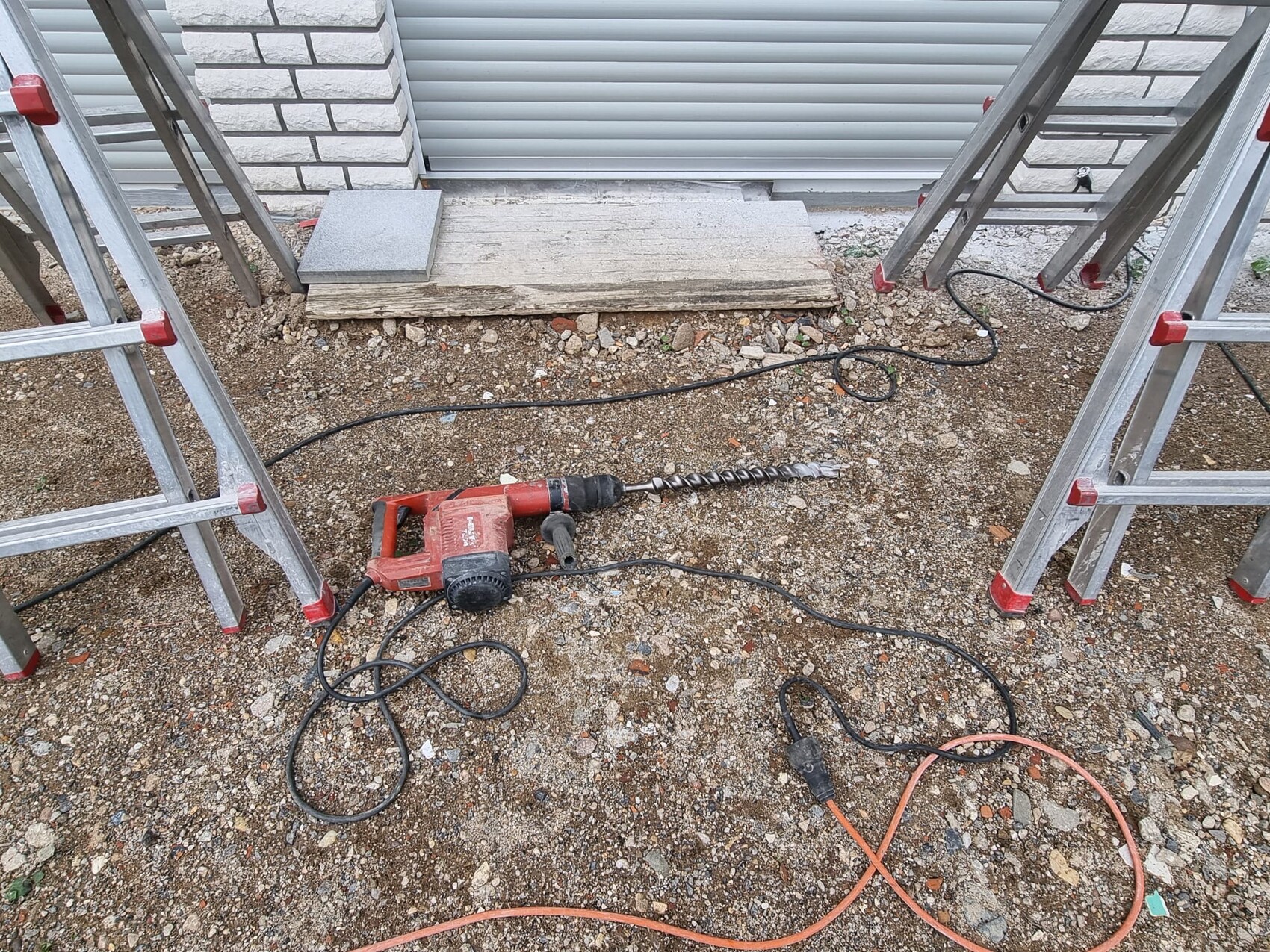

So, heute sollte die Überdachung mit Wärmedämmdübel befestigt werden. Das Ergebnis ist, dass sich ein Klinker reingedrückt hat. Die Dachfirma schiebt es auf den Maurer. Der Maurer meint, wenn man mit solchem Gerät ans Mauerwerk geht, muss man damit rechnen. Was meint ihr?
Klar, wenn die Fensterscheibe kaputt gegangen wäre, wäre der Fensterbauer schuld...
Wer etwas kaputt macht, ist dafür auch verantwortlich
