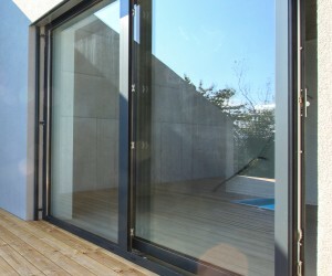

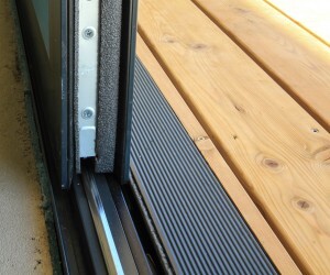

Türschwelle mit Dichtung am Eingang neben Holzterrassendielen
Große Glasschiebetür öffnet auf eine Holzterrasse mit Außenbereich.

Nun ja jetzt sind die Hebeschiebetür schon drin.
Müssen wir jetzt die 5cm (außen) einhalten oder welche Lösungen gibt es denn für einen Schwellenlosen Austritt auf die Terrasse?
