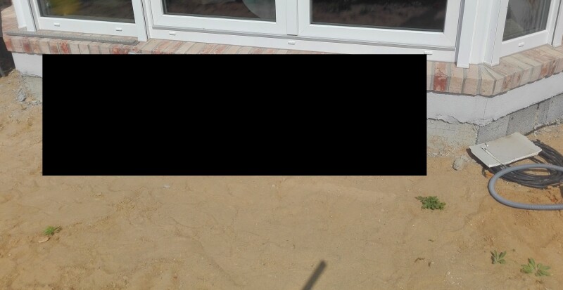

wir möchten eine Terrasse (5m breit entlang der Mauer, 3m lang) an unser Haus bauen. Geplant ist, die Terrasse mit Randsteinen und in mehreren Schichten zu errichten (20cm Betonrecyclingmaterial als Frostschutz, 5cm Kiesschicht und darauf entweder Terrassenplatten oder noch besser Pflastersteine). Hierzu hätte ich zwei Fragen in der Hoffnung, dass mir jemand weiterhelfen kann:

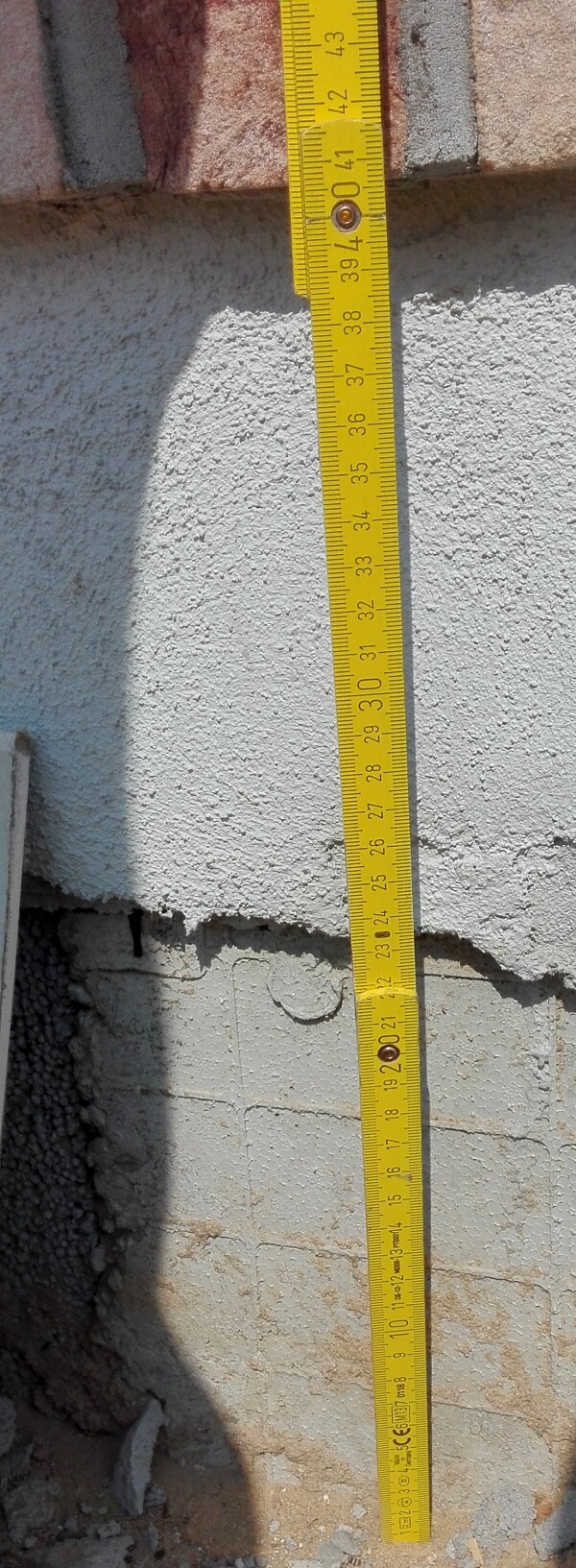

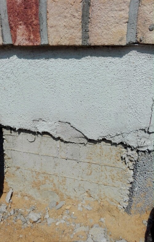

1. Wie gestalte ich den Übergang (Spalt) zwischen Haus und Terrasse? Zunächst würde ich eine Noppenfolie an die Hausunterseite befestigen, an die dann das Betonrecyclingmaterial/Schotter anschließt. Wegen dem Gefälle gehe ich davon aus, dass zum Schluss ein kleiner Spalt zwischen dem Terrassenbelag und der Hausmauer sein wird, wenn auch nur wenige Zentimeter. Dort könnte ich dann die Noppenfolie abschneiden, sodass man sie nicht mehr sieht. Wie vermeide ich aber, dass sich Feuchtigkeit im Zwischenspalt sammelt? Das Haus hat nur einen Dachüberstand von 30cm.
2. Gemäß meiner Flächenberechnungen könnte die 15 qm Terrasse durch Verwendung von 50cm Randsteinen, Eckrandsteinen mit 25cm je Seite sowie Pflastersteinen in 20x10cm (Blockverband oder mit Kreuzfugen angeordnet) so errichtet werden, dass kein einziger Stein geschnitten werden muss. Das würde jedoch bedeuten, dass ich Stein an Stein setze, weil die Pflastersteine auf den Millimeter genau in die 5x3m Randsteinbegrenzung passen. Nun soll, laut meiner Recherche, jedoch immer zum Schluss noch in die Fugen der Pflastersteine/Terrassenplatten Fugenkies eingefüllt werden. Soll ich also einfach anstatt 5x3m noch auf jeder Seite +5cm für die Fugen einberechnen und demnach die Terrasse 3,05x5,05m bauen oder ist bei den Pflastersteinen bei der Größenangabe 20x10 bereits die Fuge mit einberechnet?

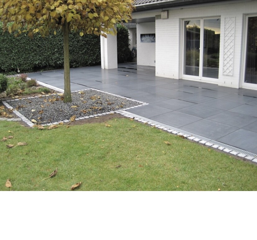

Zu Punkt 1. -> z.B. Aco Drain Rinne verbauen, gerade bei nur 30cm Dachüberstand sinnvoll. Die dann natürlich an eine Drainage anschliessen

Hi, danke. Also Hauswand>Noppenfolie>Regenrinne>Terrassensteine oder noch etwas dazwischen?
Das hört sich schon mal gut an. Grundsätzlich kann man auch ruhig noch ein paar mehr CM an Recycling nehmen, wenn es die Umgebung zulässt. Nimm auf jeden Fall Split und keinen Sand. Kostet paar € mehr, aber die Ameisen tragen dir das nicht vom Grundstück.
Ich persönlich hätte hier keine Folie genommen. Welchen Nutzen soll das haben? Die Wand geht nicht kaputt durchs Recycling.
Ohne Noppenfolie wird das Wasser m.M. einfach versickern. Wegen dem Dachüberstand könnte man eine Rinne nutzen. Haben wir ebenfalls nicht gemacht. Trotz div. Starkregenschauer ist nichts passiert. Auch bei meinen Eltern ist alles seit 20 Jahren trocken ohne Rinne. Ich sehe da keinen Nutzen drin. Von der Optik mal ganz zu schweigen.
Deine Flächenberechnung kannst du abhaken. Die Steine sind nicht auf 0,1cm genau. Der eine hat hier ne kleine Kante und der andere auf der anderen Seite.
Willst du unbedingt Borde setzen? Du könntest auch 9/11er Granitsteine nehmen und diese erst im Anschluss setzen. Dann sparst du dir die Schnitte auf jeden Fall.

Ich meine die nicht als Belag sondern als Rand. Du setzt deine Steine/Platten und im Anschluss die Granitsteine in ein Beton. Das wäre halt die einfachste Möglichkeit ohne Schnitte auszukommen. Ansonsten könntest du noch auf einer Seite anfangen mit Randsteinen und die anderen fehlenden Seiten kurz vor Fertigstellung der Terrassenfläche setzen. Dann musst du nur 5-15cm kalkulieren und nicht mehrere Meter.
hab nochmal ein Foto angehängt wegen dem Rand.
