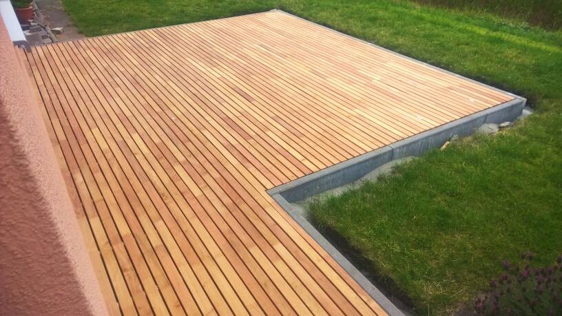

Deshalb lieber schmale Dielen ohne Riffelung! Da ergibt sich die Haftung von allein durch die Spalten... Also wir machen glatte Dielen mit 50mm Breite in Robinie... Da rutscht nichts...
kaho674
11.04.18 09:46
50mm ist echt schmal. Gibt's dazu Bilder? Sowas muss man erst mal zu kaufen kriegen in Eiche. Ich fürchte, da ist die Auswahl nicht so hoch.
Was kostet die Robinie und woher kommt die?
KingSong
11.04.18 10:28
Das hier sind 50mm Dielen, das Holz kommt aus der EU, ist härter als Eiche und hat unbehandelt eine Standzeit von 30 Jahren als Terrasse. Aber das wichtigste ist das sie nicht zu Splittern neigt.

kaho674
11.04.18 11:23
Nett. wie viel m² Terrasse habt Ihr?
