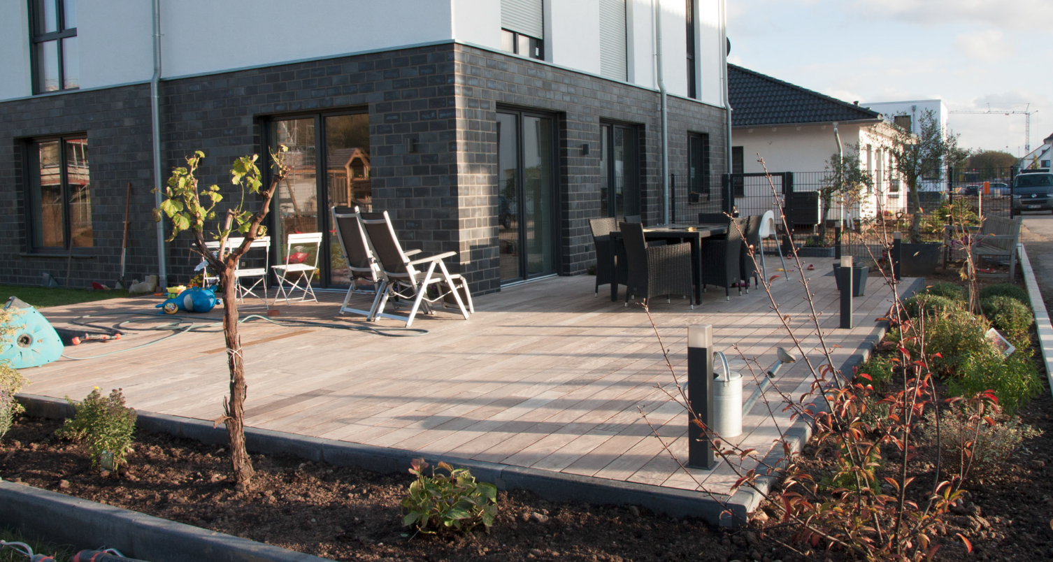

Eigene Erfahrung: Bangkirai (mag ich aber heute nicht mehr wegen der Farbe), Thermoesche (super für die Füße und tolle braune Farbe), IPE (die war das Highlight, ist aber werkzeugmordend, da unheimlich hart - wir hatten ca. 75qm davon). Im nächsten Jahr mache ich wieder eine neue Terrasse (da wieder neues Haus), auch mit Holz.
So sah IPE aus - auch nach drei Jahren noch.
Moderne Haus-Terrasse mit Holzdeck, Lounge-Sets, Tischgruppe und Pflanzen
Von den anderen habe ich keine Fotos - aber mehr als säubern und ölen (wir wollten sie nicht vergraut haben) war nicht nötig. Das Thermoholz sah nach acht Jahren (+ ölen) noch so aus wie bei der Verlegung. Und das auf der Nordseite des Hauses.
