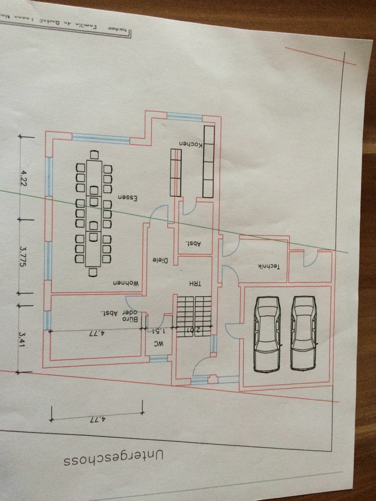

@bortel : Anschlusskosten der Versorger beinhalten eine pauschale Länge der Stränge, zB 12,5 Meter. Alles, was drüber geht, muss nach Metern darauf bezahlt werden, hält sich aber bestimmt im Rahmen. Ob allerdings lange Wege zu favorisieren sind, schreibt als Bsp @Jochen 104
bortel
es ging mir nur darum, ob es generell machbar ist. Ein Arbeitskollege sagte mir, dass es bei ihm nicht ging. Die Wasseruhr und der Gasanschluss sollte den kürzesten Weg von der Straße zum Haus hin haben und deshalb sitzt das bei ihm in der Garage neben dem Tor in der Ecke.
Der Vorschlag unserer Architektin ist es, hinter der Garage den Hauswirtschaftsraum/Technikraum zu haben. Jetzt war ich verunsichert, ob dies nicht geht.

Einige GU wollen das nicht, insbesondere dann, wenn die Garage nicht vom GU erstellt wird. Dann wird mit langen Leitungswegen, der Kontrollierte-Wohnraumlüftung oder ähnlichem argumentiert.
Aber eigentlich wollen die meisten nur das die von ihnen gelieferte Heizung in dem von ihnen gebauten Haus aufgestellt wird. Das kann ich zum Teil auch verstehen.
Deshalb bin ich froh, dass ich jetzt mit einem Unternehmen baue, dass mir auch die Garage gleich mit baut und mir nicht eine Fertiggarage empfohlen hat.

Gehen tut alles!!! - ob es sinnvoll ist, ist eine andere Sache und hat @Jochen104 gut erklärt (langer Leitungsweg zu den Installationen IM Haus, längere Wartezeiten zB bei Wasser).
Außerdem sollte man bedenken, dass die Anschlusswege ausserhalb des Hauses nicht überbaut werden dürfen - in Not muss gebuddelt werden... das sind Folgekosten pro Meter...
Ein Arbeitskollege sagte mir, dass es bei ihm nicht ging. Die Wasseruhr und der Gasanschluss sollte den kürzesten Weg...
"sollte" bedeutet etwas anderes als "muss"!

Damit man es sich mal vorstellen kann ein erster Entwurf.
Sind die Wege so drastisch länger in euren Augen? Mir gefällt es das ich den Hauswirtschaftsraum nicht im Haus habe.
Das kann ich gut nachvollziehen; Technik in einer Fertiggarage unterzubringen ist auch nicht so einfach.
Das ergibt auch den meisten Sinn, wenn die Technik innerhalb der warmen Gebäudehülle gestellt wird.
Das ist primär eine Kosten- und Aufwandsfrage
