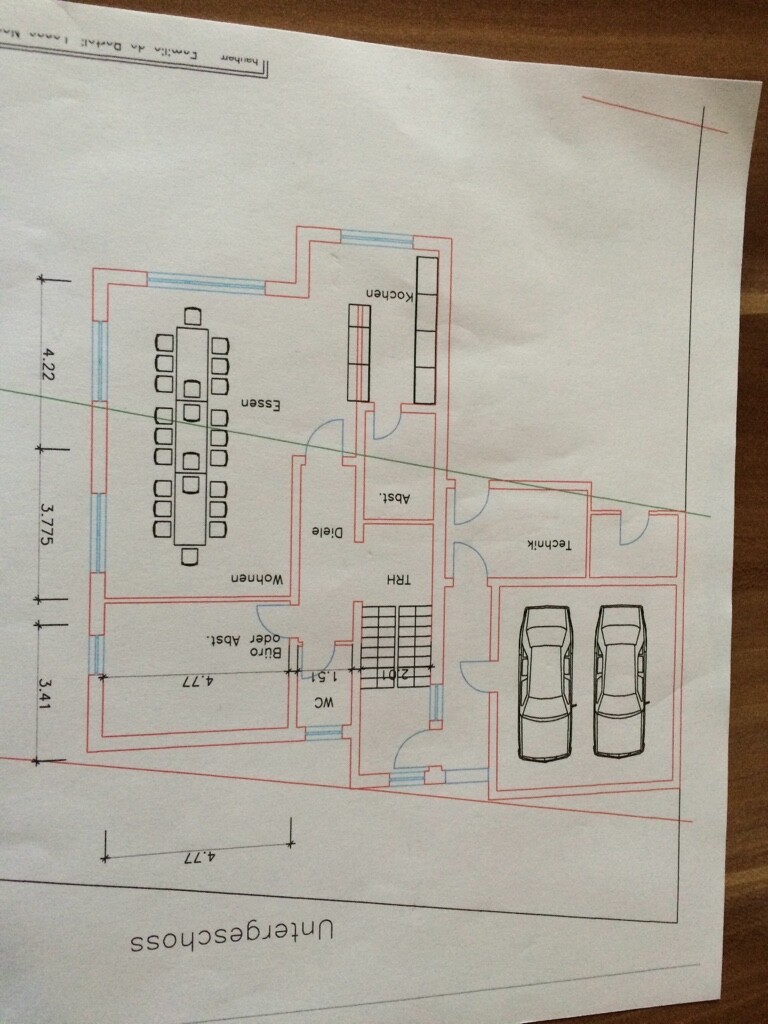

bortel
07.04.15 18:24
Grundriss eines Hauses mit Garage, Essbereich und Küche auf Planzeichnung
Damit man es sich mal vorstellen kann ein erster Entwurf.
Sind die Wege so drastisch länger in euren Augen? Mir gefällt es das ich den Hauswirtschaftsraum nicht im Haus habe.
Bauexperte
07.04.15 18:27
Jochen104 schrieb:
Einige GU wollen das nicht, insbesondere dann, wenn die Garage nicht vom GU erstellt wird. Dann wird mit langen Leitungswegen, der Kontrollierte-Wohnraumlüftung oder ähnlichem argumentiert.
Das kann ich gut nachvollziehen; Technik in einer Fertiggarage unterzubringen ist auch nicht so einfach.
Jochen104 schrieb:
Aber eigentlich wollen die meisten nur das die von ihnen gelieferte Heizung in dem von ihnen gebauten Haus aufgestellt wird. Das kann ich zum Teil auch verstehen.
Das ergibt auch den meisten Sinn, wenn die Technik innerhalb der warmen Gebäudehülle gestellt wird.
Jochen104 schrieb:
Deshalb bin ich froh, dass ich jetzt mit einem Unternehmen baue, dass mir auch die Garage gleich mit baut und mir nicht eine Fertiggarage empfohlen hat.
Das ist primär eine Kosten- und Aufwandsfrage
Grüße, Bauexperte
