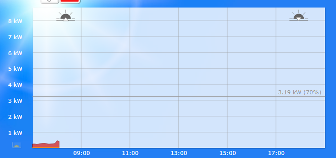

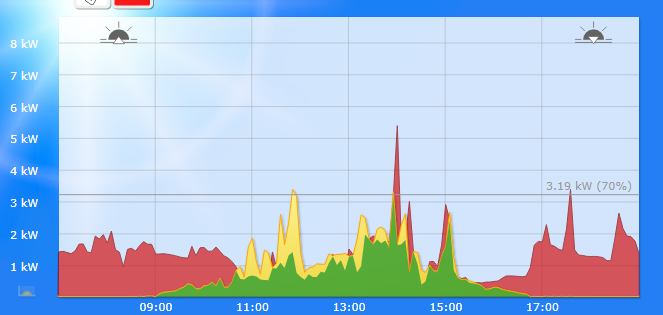

gestern war der Techniker von Stiebel Eltron da und hat den Fortlüfter getauscht.
Er hat uns vieles erklärt war dir nicht wussten. Zum Beispiel, dass wir nur einen Heizkreis haben und es egal ist was wir an "HK2" einstellen.
Außerdem, dass die Maschine sich nicht die vergangenen Tage immer wieder ohne Fehlermeldung abgeschaltet hat, sondern dass es immer wieder Fehler 07 (Fortlüfter) war. Die schreibt die bloß nicht untereinander weg in der Fehlerliste, und das angezeigte Datum bleibt das Datum des ersten Auftretens. Er konnte es beim Auslesen aber sehen, dass es immer 07 war.
Und er hat uns ein Foto der alten Pumpe gezeigt, die in der Woche zuvor ausgebaut wurde. Das war ganz deutlich zu sehen ein Kurzschluss. Sein Kollege hatte sie nach dem Ausbau geöffnet.
Aktuell läuft sie jetzt gut und auch viel runder als vorher. Offenbar hatte der defekte Fortlüfter auch vorher, als sie noch lief, irgendwas mit dem Verbrauch zu tun. Ich hänge euch mal Bilder an vom Verbrauch vor 4 Tagen (als sie noch defekt war, bzw zu dem Zeitpunkt nur ne Macke hatte), und heute. Schaut euch mal die Werte über Nacht an.
Das gefällt mir so schon viel besser.
Flächen-Diagramm: Energieleistung in kW von 09:00 bis 17:00, rote/grüne/gelbe Bereiche.
Solaranzeige: Leistungsdiagramm der Tagesleistung von 09:00 bis 17:00, aktuell 3,19 kW (70%).

Es ist ja eine kombinierte Anlage und wenn der Lüfter nicht richtig funktioniert dann versucht die Anlage das ganz bestimmt irgendwie zu kompensieren, bzw. bekommt dann falsche Werte von den Sensoren usw.
Super das bei dir der Fehler beseitigt wurde. Kommt möglicherweise auch durch den Kurzschluss. Jetzt geht es bestimmt bergauf.
Z
Zaba12
...oder es ist einfach nur gerade wärmer Sodas die Wärmepumpe weniger verbraucht.
Kleiner Scherz, wird schon. Mach mal bitte nen Screenshot in 1,5- 2 Wochen.
