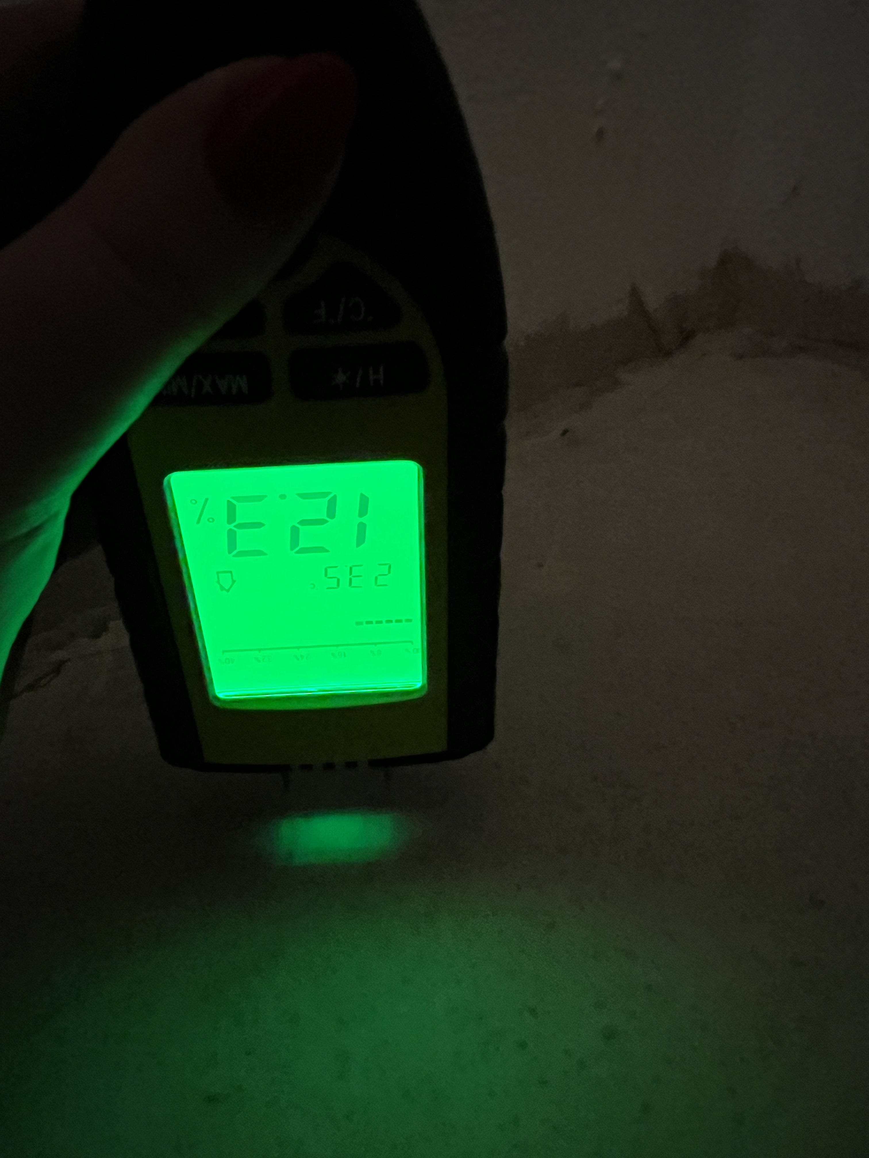

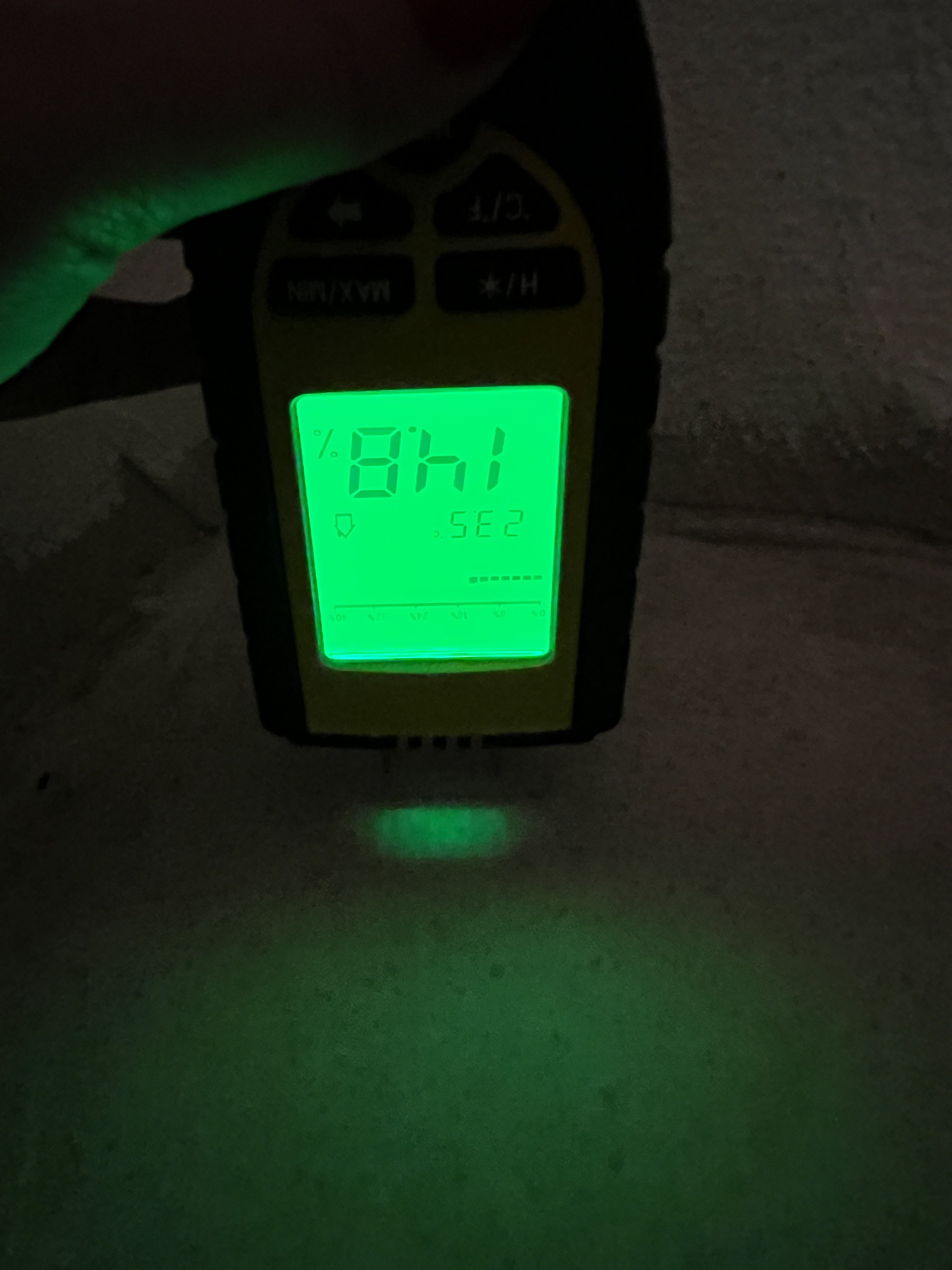

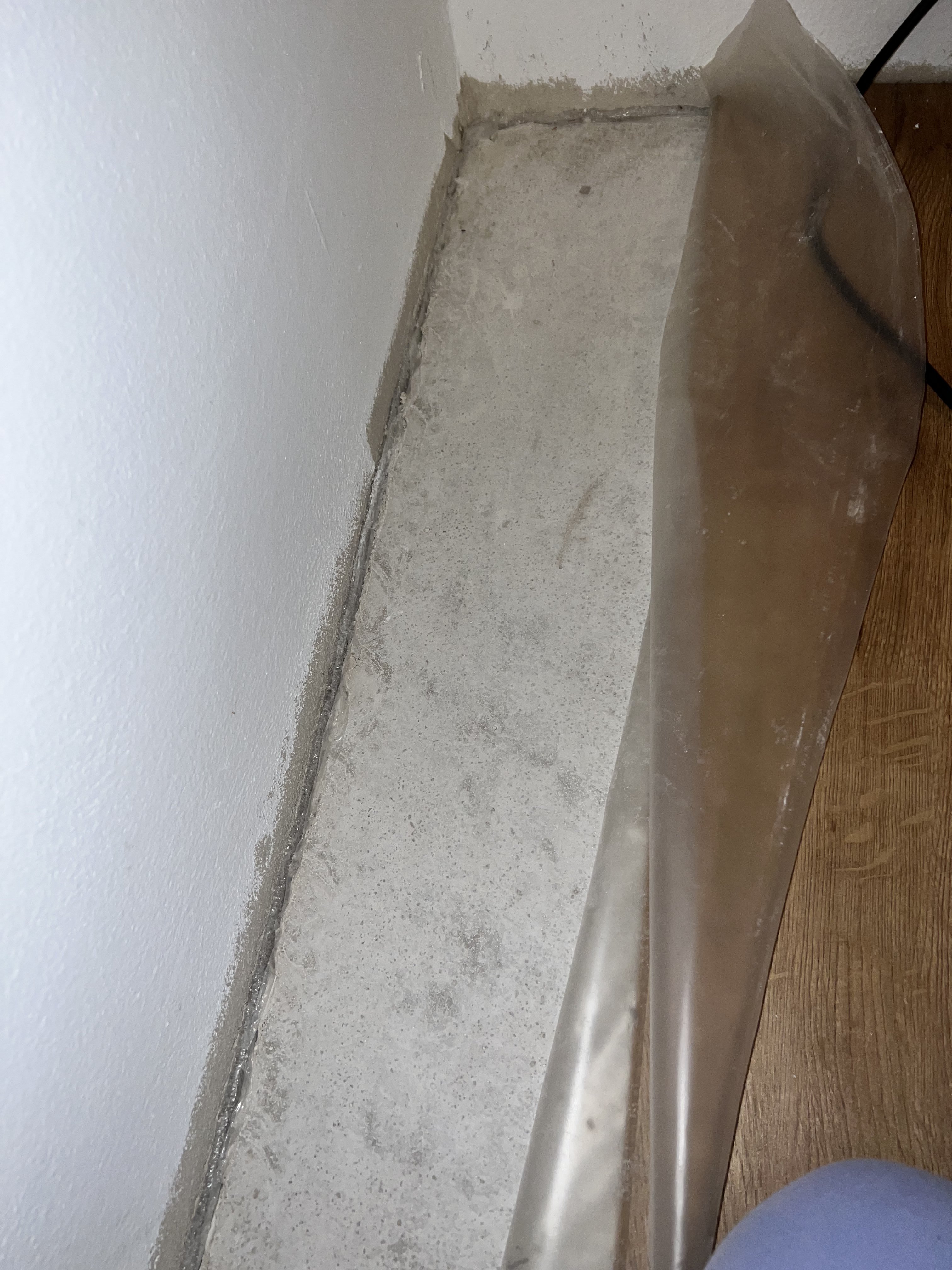

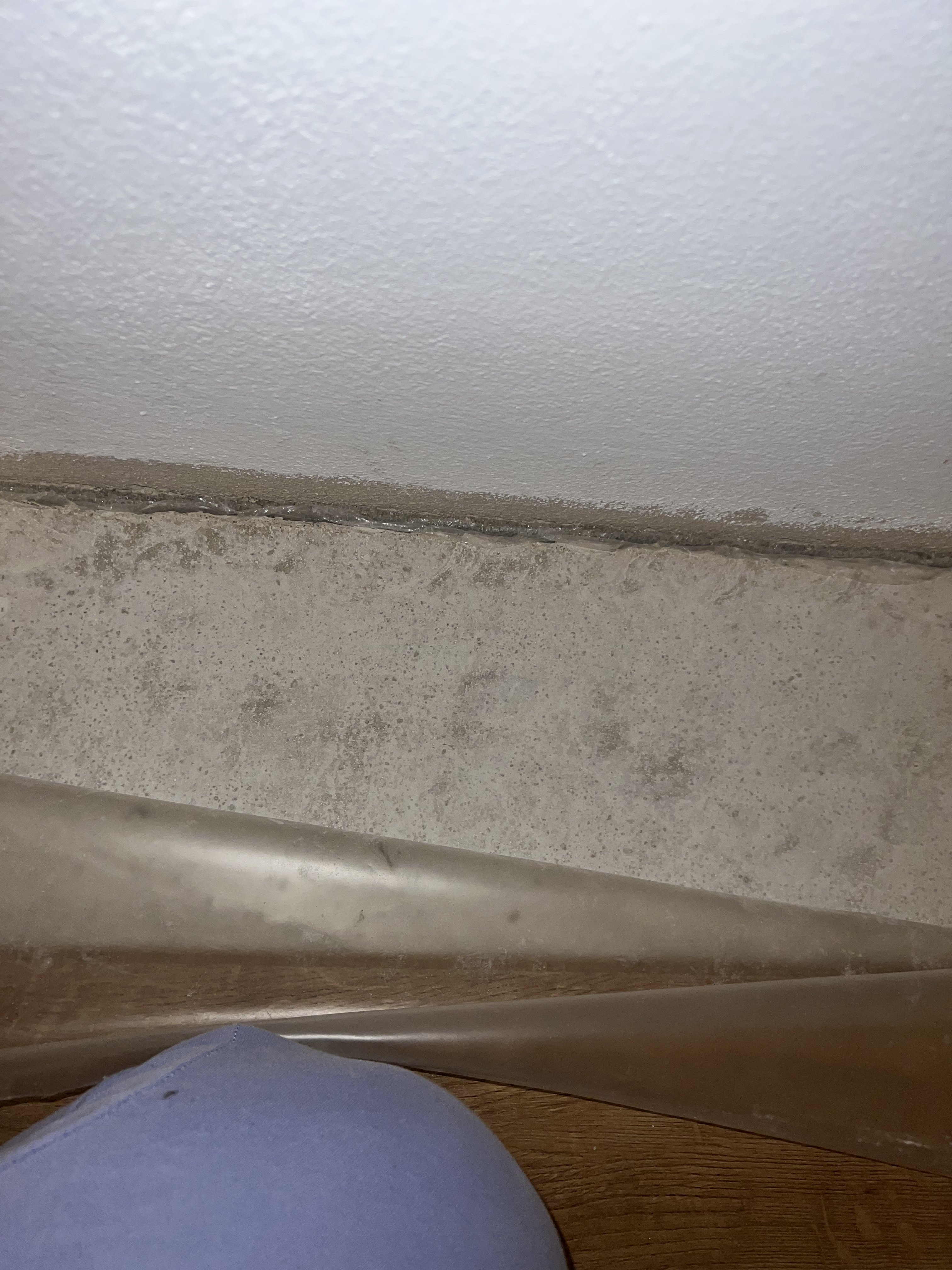

Zumindest mal die Möbel raus und dann den Boden vorsichtig anheben, ist ja schwimmend verlegt wenn ich es richtig verstanden habe, oder?
JulesF1604
Genau, ist schwimmend verlegt. Möbel bis auf das Bett haben wir bereits weg gestellt. Anheben wird schwierig, da er verlegt wurde bevor die Türen reinkamen. Wir werden ihn wohl ein Stück zurückbauen und nachsehen.
halmi
ich würde irgendwo an der Wand in einer Ecke versuchen den Boden leicht anzuheben und dann mit einem z. b. Taschentuch versuchen drunter zu kommen. Es geht ja nur darum irgendwie festzustellen ob es überhaupt unter der Folie nass ist.
oder auch auch einer Stelle 2-3 Parkettdielen wieder rausklicken.
JulesF1604
Haben wir gemacht. Spürbar nass oder feucht ist es nicht…ich füge mal Bilder hinzu.
