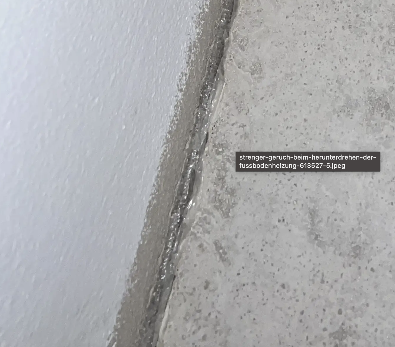

Spannendes Thema. Ich kann es nicht genau erkennen? Ist das da in der Fuge sowas wie Silikon/Kleber oder täuscht das?
Nahaufnahme eines Spalts zwischen weißer Wand und Betonboden, mit dunkler Dichtungsmasse am Rand.

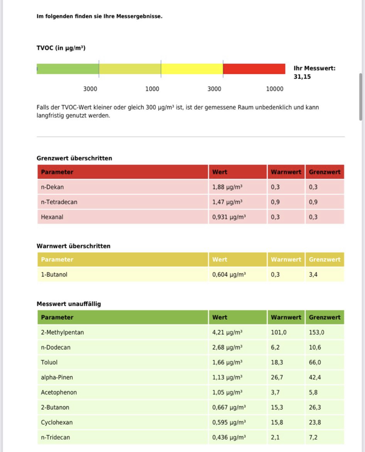

Das ergab die Analyse:

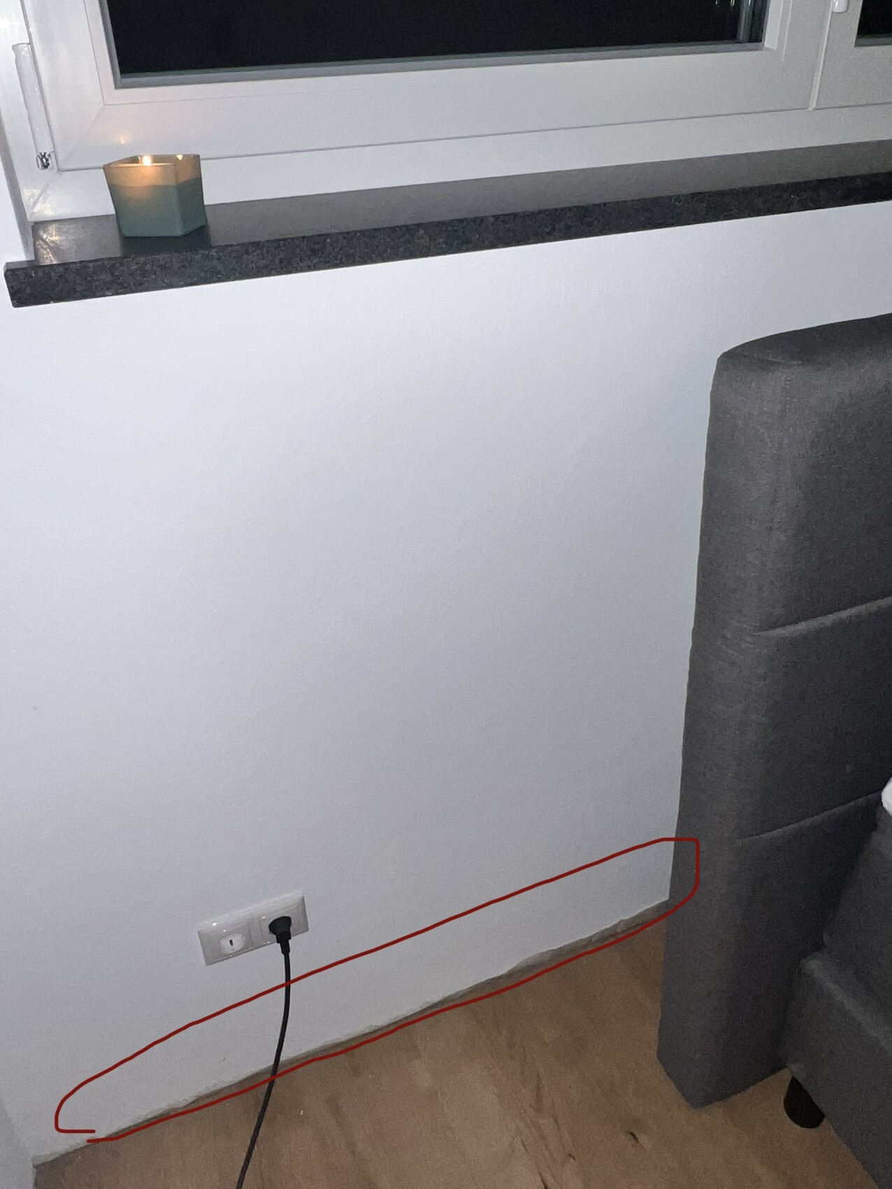

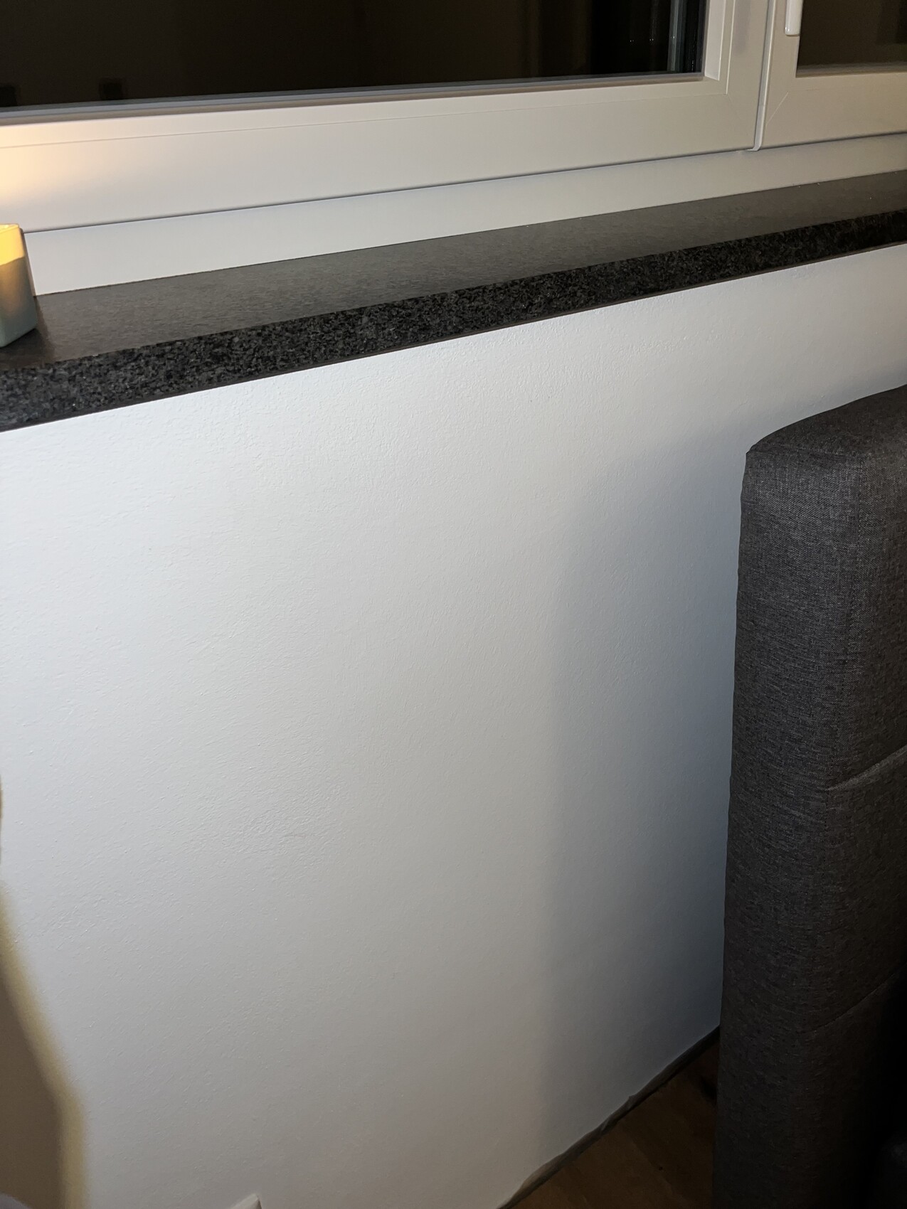

wir haben folgendes Problem. In unserem Neubau (Einzug 6/22) tritt seit einigen Wochen ein süß / saurer leicht beissender Geruch ähnlich „abgestandenem Schweiß“ auf. Ich würde ihn nicht als chemisch oder auch nicht als modrig beschreiben. Wir haben nun beobachtet, dass es aus dem Schlafzimmer kommt und auch nur das Schlafzimmer betrifft. Lokalisieren würden wir es entlang des Fußbodens / hin zur Außenmauer. Nun haben wir die Heizung einmal voll aufgedreht und gewartet was passiert. Der Geruch verschwand. Nun als wir die Heizung zurückdrehten tauchte der Geruch auch wieder auf. Manchmal kommt einem eine richtige „Wolke“ entgegen. Es zieht quasi nach oben zum Fensterbrett hin. Nun liegt nahe, dass der Geruch von der Heizung kommt. Hat jemand eine Idee oder ein ähnliches Problem gehabt? Wir sind über jeden Rat dankbar! Leisten haben wir noch nicht angebracht. Durch Lüften wird es kurz besser. Es befinden sich auch keine Wäschekörbe im Raum oder Ähnliches.
Boden: Fußbodenheizung, Estrich, PE-Folie, Korkparkett.
Vielen Dank vorab!!
Die Raumluftanalyse ergab folgendes (siehe Foto) wer eine Idee? Geruch kommt von Azßenmauer.
Dokument mit TVOC-Messergebnisse, Grenzwerten und Tabellen.

Was sagt denn der Sachverständige (der die Analyse gemacht hat). Bin j auch nur Laie, aber liest sich für mich so, als ob da in Farbe und/oder Putz irgendwas drin war was entweder nicht reingehört oder eben in Verbindung zu etwas geführt hat, was jetzt eben ausdünstet.
Zumindest für Hexanal konnte ich herausfinden, dass das oft in Anstrichmitteln drin ist. Könnte also sein, dass die Dispersionsfarbe nicht richtig abbindet und deswegen dort was ausdünstet. Ob das aber wegen "abgelaufener" Farbe oder vielleicht wegen einer Unverträglichkeit mit einem vorher aufgetragenem Putz, Spachtelmasse oder Tiefengrund so ist, vermag ich natürlich nicht zu sagen.....
