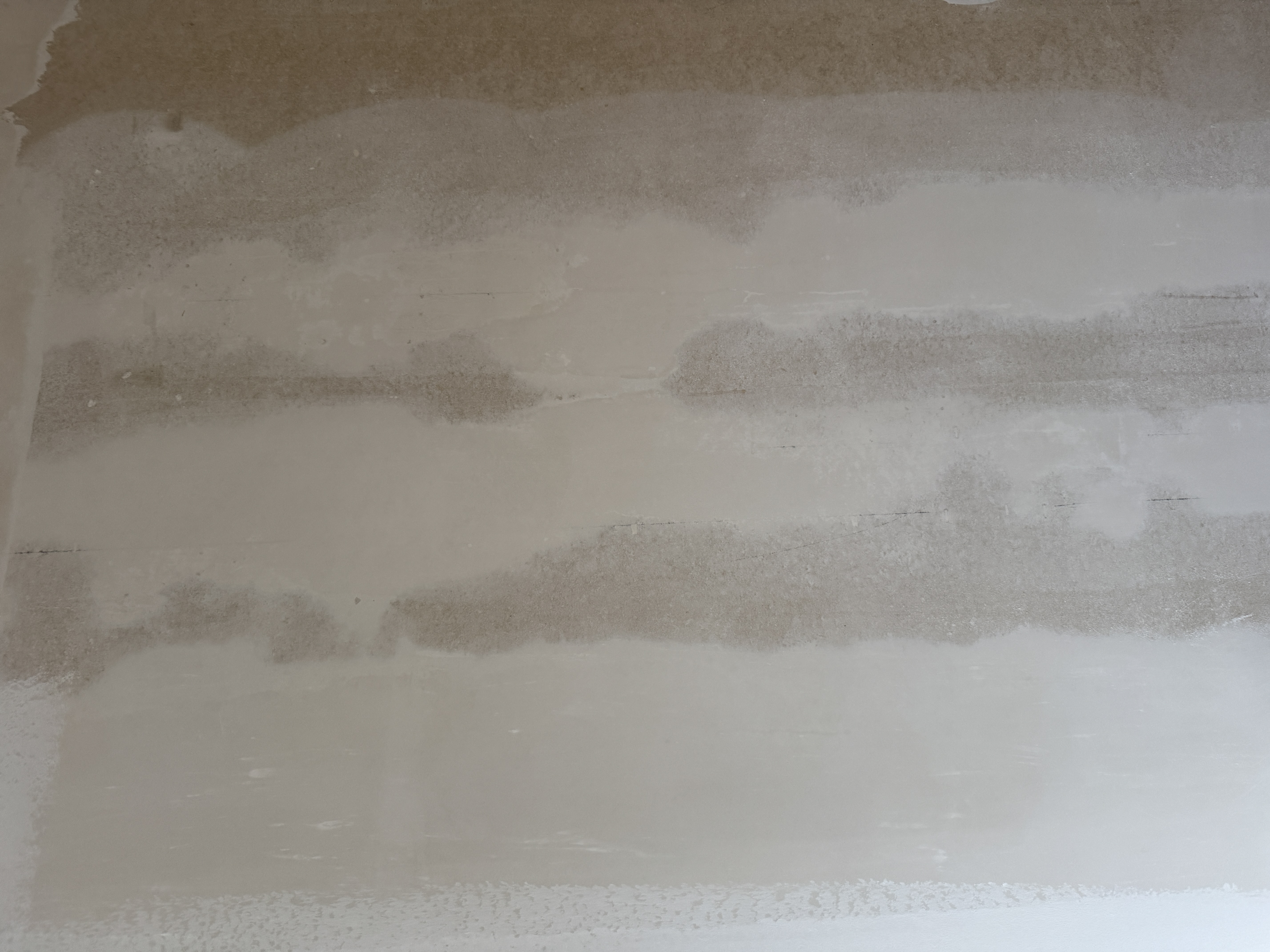

Da ist kein Streiflicht und auch keine Oberfläche geschliffen.
Aber das so typisch deutscher Handwerker. Deine Erwartungen und was geliefert wird, anstatt aufzuklären und vielleicht sogar Q4 anzubieten wird auf friss oder stirb hingearbeitet und drauf ankommen gelassen ob es eskaliert.
MachsSelbst
Ich habs jetzt 5x gelesen aber immer noch nicht verstanden, was das bedeuten soll. Wer ist jetzt Schuld? Der Handwerker, der kein Q4+ geliefert hat, weil's wahrscheinlich nicht vereinbart war?
nordanney
Q3 inkl. Spachteln/Schleifen sollte geliefert werden. Wände sind jetzt gestrichen und sehen nicht nach Q3 aus.
Dafür muss man nur 1x lesen.
nordanney
Muss bei q3 die ganze Wand verspachtelt sein? Bzw. ist das folgende Bild Q3? Die Übergänge sind auf jeden Fall geschliffen. Meine Vermutung ist, dass die verschiedenen Untergründe das Problem sind.
Was für ein Putz - Gips oder was anderes? (Gips, oder?)
Was für ein Putz - geglättet oder abgezogen (gefilzt oder abgerieben schließe ich mal aus)?
Was wurde also vertraglich vereinbart.
Zur Qualitätsbeschreibung empfehle ich Dir das Merkblatt "Putzoberflächen im Innenbereich" des Bundesverbandes der Gipsindustrie.
koelnumland
Das sind Rigips-Platten und die Übergänge zwischen den Platten und Unebenheiten wurden verspachtelt und anschließend komplett geschliffen.
Erwartet hätte ich eine komplette Putzschicht, damit der Untergrund einheitlich ist.
Antwort vom Maler gerade eben: Wir waren noch nicht ganz fertig und einmal drüber streichen, sollte die Streifen entfernen bzw. überdecken. Glaub da nur noch nicht dran.
Gibt es noch eine Alternative?
Vertraglich vereinbart wurde Q3-Spachtelung.
