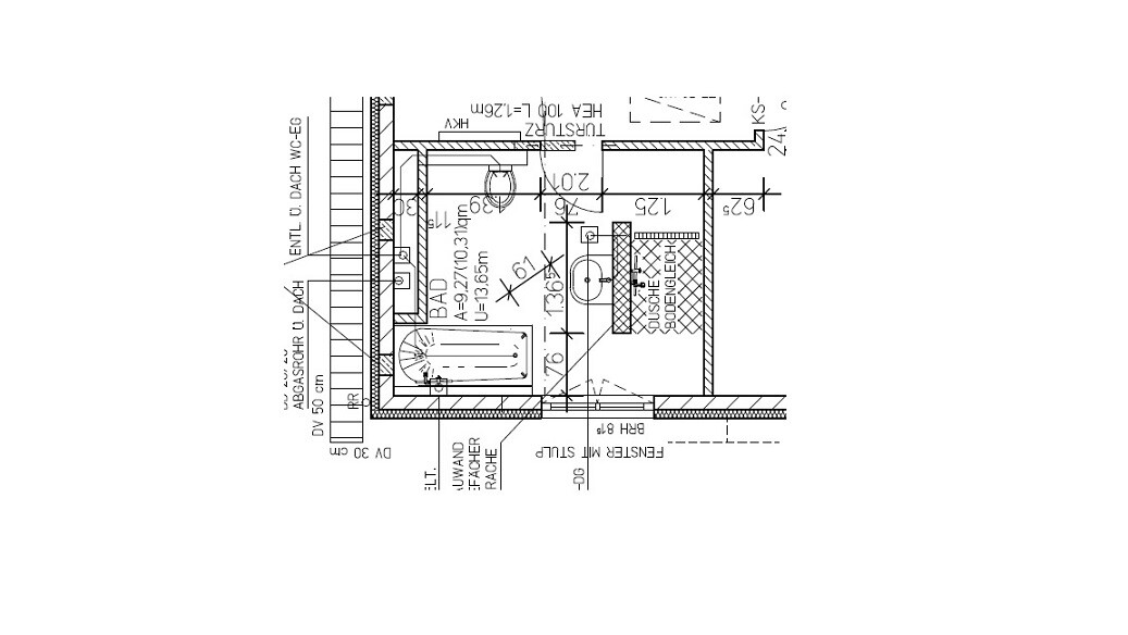

Wir sind gerade bei der Planung für die Steckdosen, aber wir wissen noch nicht so richtig wo wir im Bad
die Steckdosen hinmachen können! Es sollte mindestens schon eine Steckdose im Bereich des Waschbeckens sein - nur wo?
Ich hoffe Ihr könnt uns da helfen

Badgrundriss mit Badewanne, Waschbecken und Dusche.

Wenn die Dusche eine feste ,und mindestens 2,25m hohe Abtrennung zur Türseite erhält,sind Steckdosen nur linksseitig vom WT erlaubt

Hallo, die Dusche ist an allen beiden seiten offen ;-)

dann wird es schwierig!

Darf man keine Steckdose auf der Rückseite der Dusche haben (also so wie hier, offene Dusche und Steckdose am Waschtisch), obwohl dort aus der Dusche kein Wasser hinspritzen kann?
