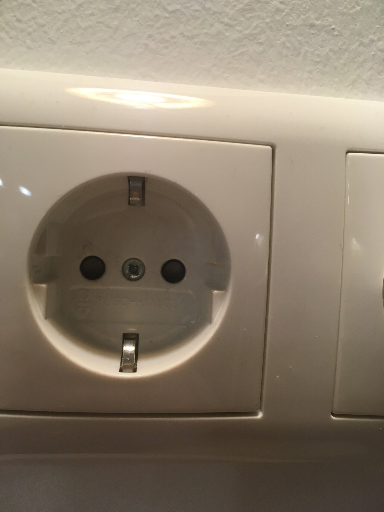

wir haben es leider nicht direkt beauftragt und daher sind unsere Steckdosen in den Kinderzimmern nicht extra abgesichert sonder normale Standard-Steckdosen. Bevor ich jetzt aber diese Kunststoff-Plättchen reinklebe wollte ich prüfen ob man hier nicht den Steckdoseneinsatz tauschen kann?
Bin verunsichert, da ich gerade gelesen habe, dass es nicht zulässig sei eine normale Steckdose durch eine Steckdose mit erhöhtem Berührungsschutz nachzurüsten. Angeblich darf man die "Steckdosen-Maße" nicht verändern...??

Moin,
Wir hatten wegen unserer Kinder zuerst im ganzen Haus die eingeklebten Kunststoffplättchen als Kindersicherung in den Steckdosen. Die haben sich nach und nach gelöst, waren also unzuverlässig. Darüber hinaus reduzieren sie die Überdeckung der elektrischen Kontakte, weil der Stecker ja nicht mehr vollständig hineingesteckt werden kann.
Weil eines unserer Kinder ein „besonders neugieriger, experimentierfreudiger Bursche“ ist, habe ich kurzerhand für unser gesamtes Haus die vom Steckdosenhersteller (bei uns Busch-Jäger) verfügbaren Steckdosen mit Berührungssicherung nachgerüstet.
Sie bieten gegenüber den Kunststoffplättchen in einem weitern Punkt mehr Sicherheit: es ist nicht möglich nur eine der zwei Berührungssicherungen zu überwinden. Es müssen immer beide Berührungssicherungen gleichzeitig gedrückt werden, sonst blockieren beide.
Das alles ist uns das Geld wert. Ob übertrieben oder nicht: es gibt uns mit unseren Kindern ein deutlich besseres Sicherheitsgefühl bzgl. der Steckdosen
im gesamten Haus.
Wir hätten uns gewünscht, dass uns der Elektriker bei Errichtung des Hauses diese Möglichkeit angeboten hätte. Wir finden es wichtig!

Wir haben die auch. Allerdings von Anfang. Dose und Durchmesser müsste identisch sein.

die mit Berührungsschutz sehen normal aus. Keinen Schutz der kneift, hängt oder von Kindern rausgebuhlt werden kann. Die nachträglichen sind ehr ein Mamaschutz
