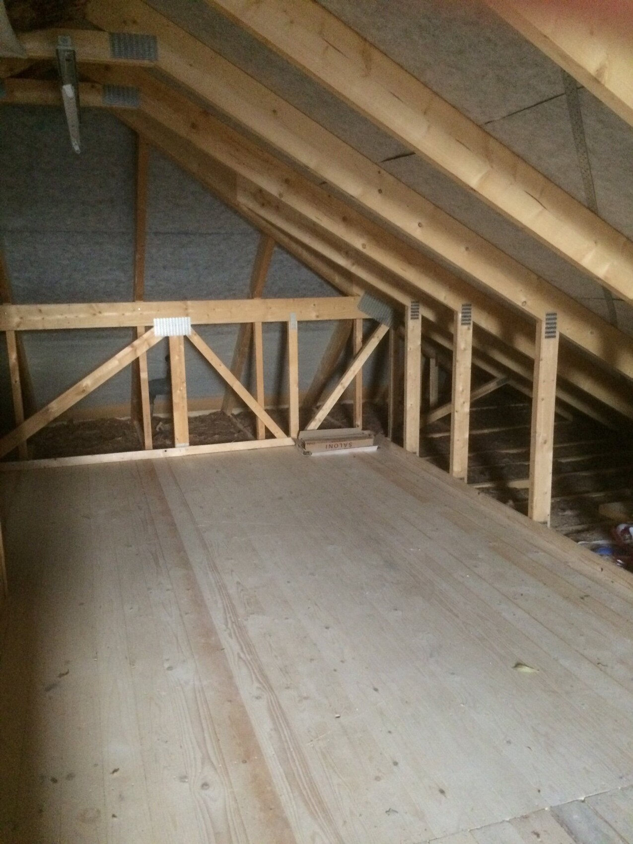

Unfertiger Dachboden mit Holzbalken, Dachstuhlträgern und rohem Holzboden.
Rauspund. Das atmet. So ist es hier.

Hi noch mal ne Frage.
Was mache ich mit diesem blöden 4,5cm dicken Balken, der einmal längs mittig durch den Spitzboden geht?
Selbst wenn ich 28er Rauspund nehme, ist dieser Balken immer noch 1,7 cm höher und somit ein Zehenbrecher
Beim verlegen, alle parallel und immer auf so einen Sparren enden lassen oder versetzt verlegen wie einen Fußboden? Und dann manche Bretter dann “in der Luft“ enden lassen?
Und “3m Brett auf 3x95-1cm“ schneiden lassen? Was soll diese -1 sein?
