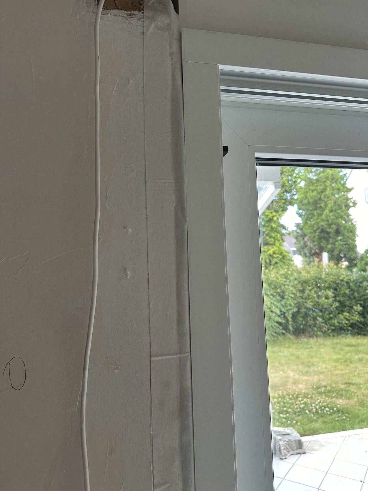

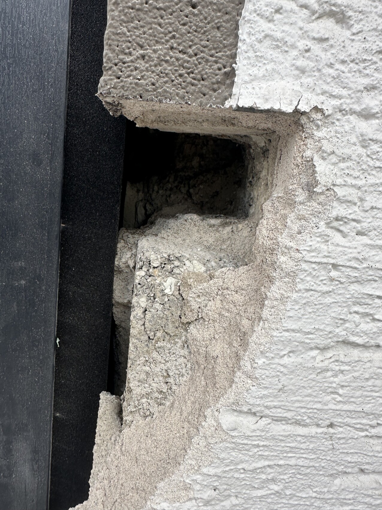

eventuell hat einer einen Tipp für mich oder kann bestätigen das alles ok ist. Ich bin absoluter Laie, daher will ich mich hier nur absichern.

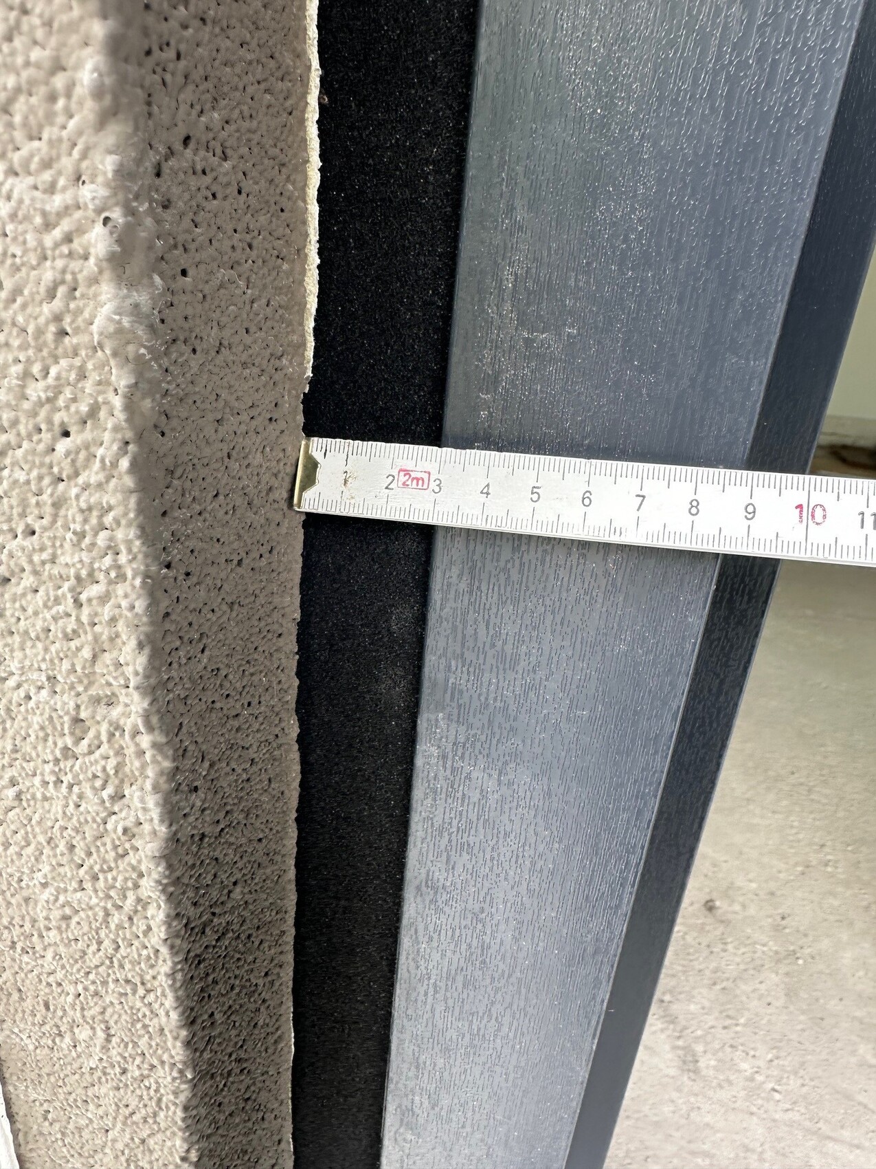

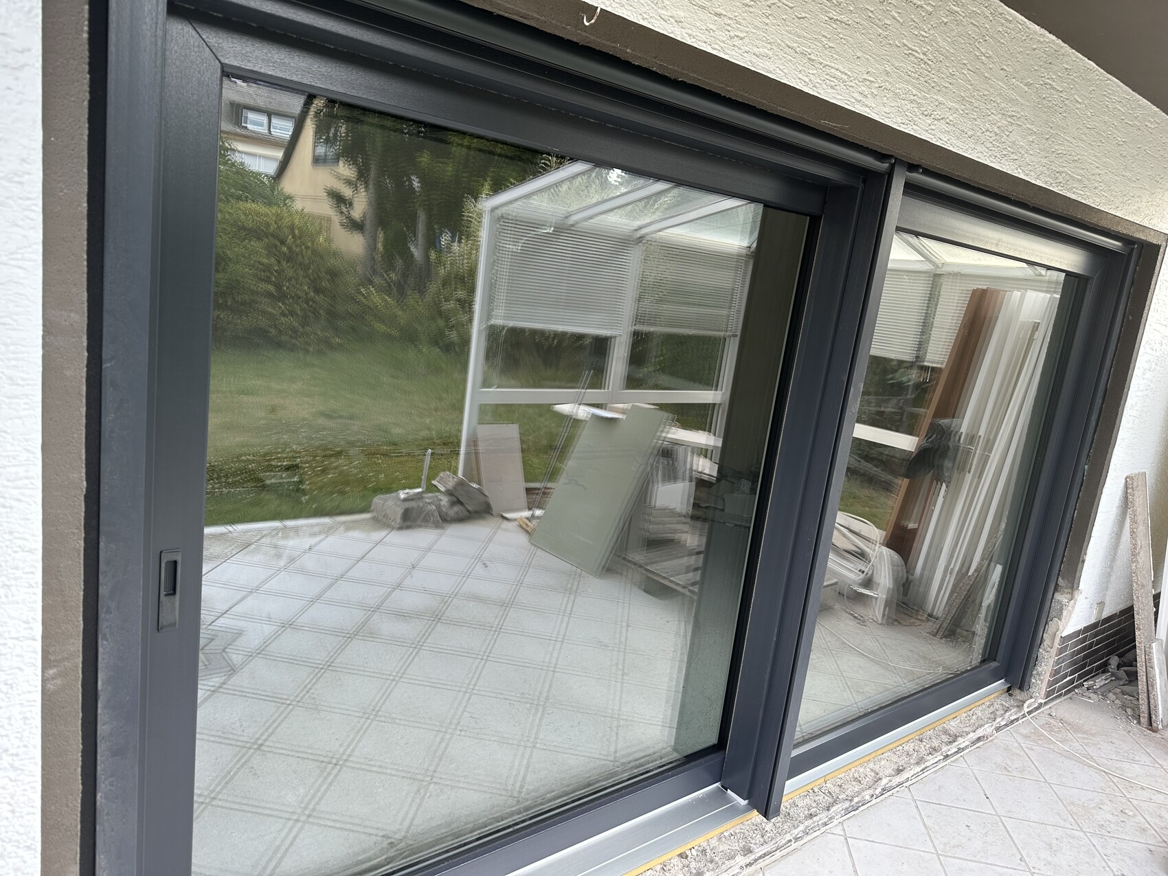

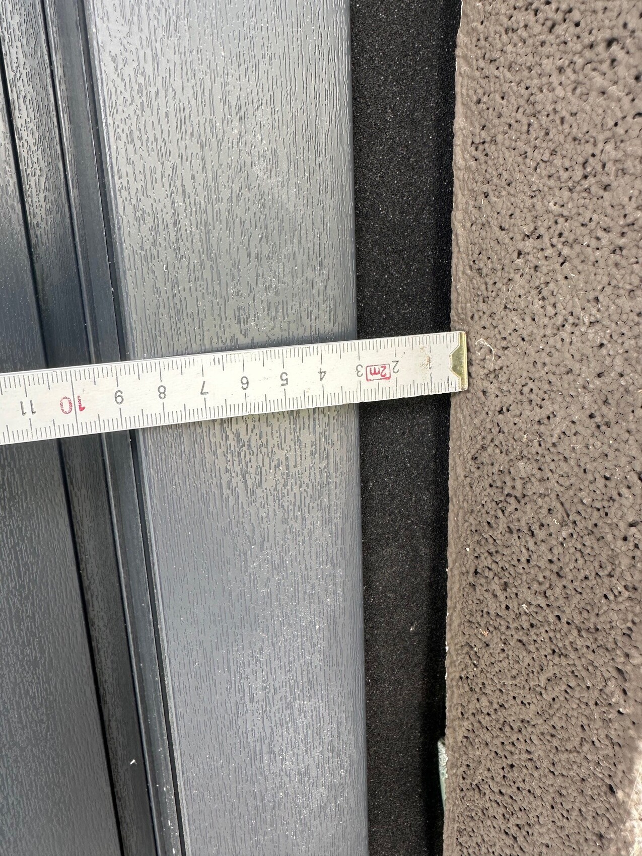

Bei mir wurden neue Terrassentüren (Hebeschiebtür und normale Schiebetür) eingebaut. Jetzt kommt mir der Spalt zwischen Wand und Mauerwerk ein wenig groß vor. Laut dem Fenster Bauer muss ich jetzt auch noch weitere Kosten für die Profile(Abdeckung) akzeptieren. Dazu kommt das Problem eine Blende zu finde, die die gleiche Farbe und Maserung hat, da bin ich noch gespannt auf die Lieferung.
Ein weiteres Thema ist die Abdichtung nach außen, hier wird Flüssigkunststoff benötigt, Mehrkosten über 500€. Laut meinem Elektriker wäre das sehr ungewöhnlich, da das Zeug extrem teuer ist, würde er so nicht kennen...
Ist das alles korrekt oder muss ich hier das Gespräch suchen? Anbei zwei Bilder mit den Maßen, damit die Frage besser verstanden wird.
Vorab vielen Dank
Nahaufnahme eines Maßbands zeigt Spalt zwischen grauem Türrahmen und Putzwand
Maßband liegt quer über den Spalt zwischen grauer Türrahmenkante und beigem Teppichboden.
hanghaus2023
17.07.24 16:10

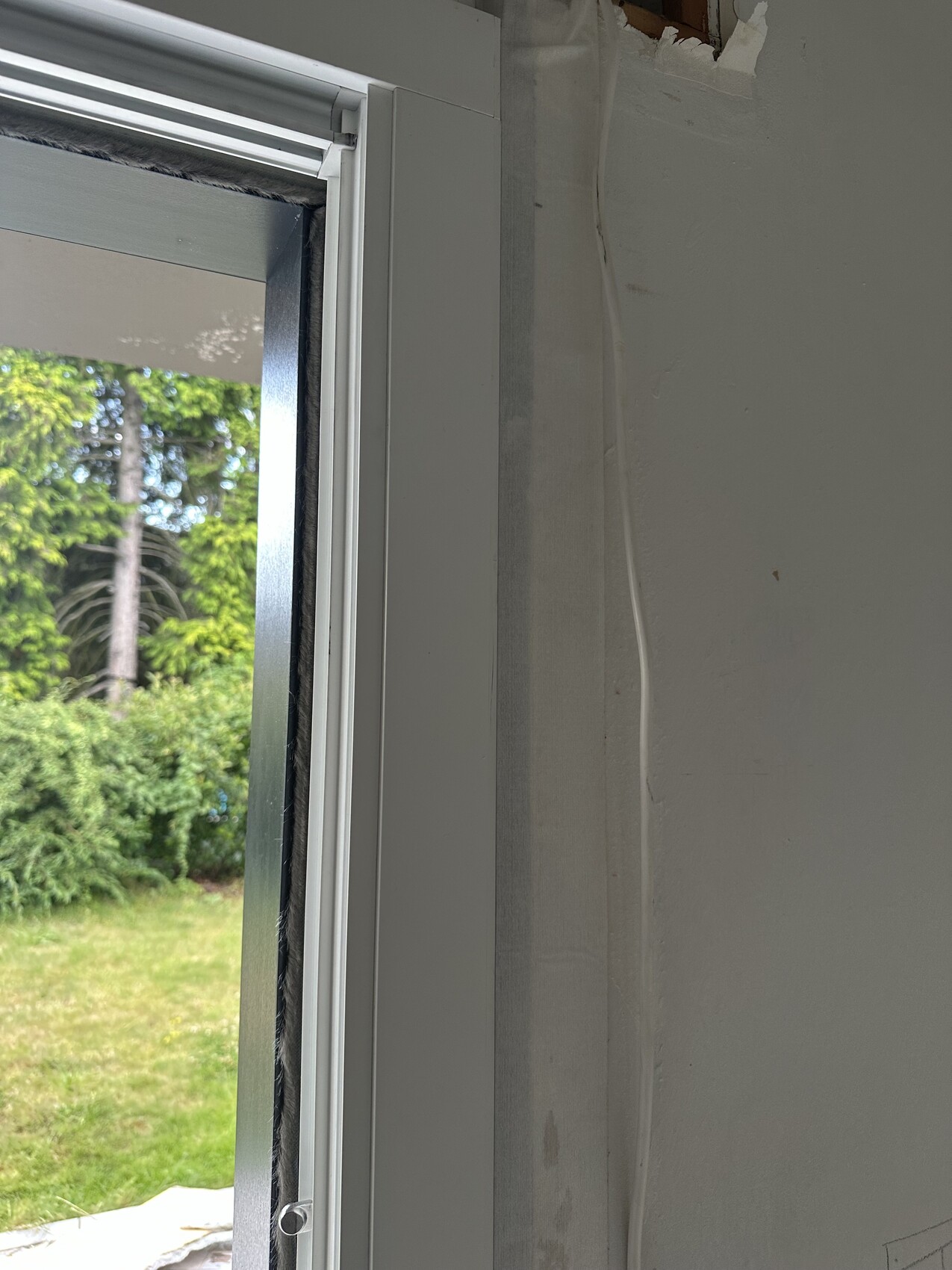

Kommt denn da kein Rollo oder was Ähnliches hin? Wie schaut denn das von Innen aus?
nordanney
17.07.24 16:18

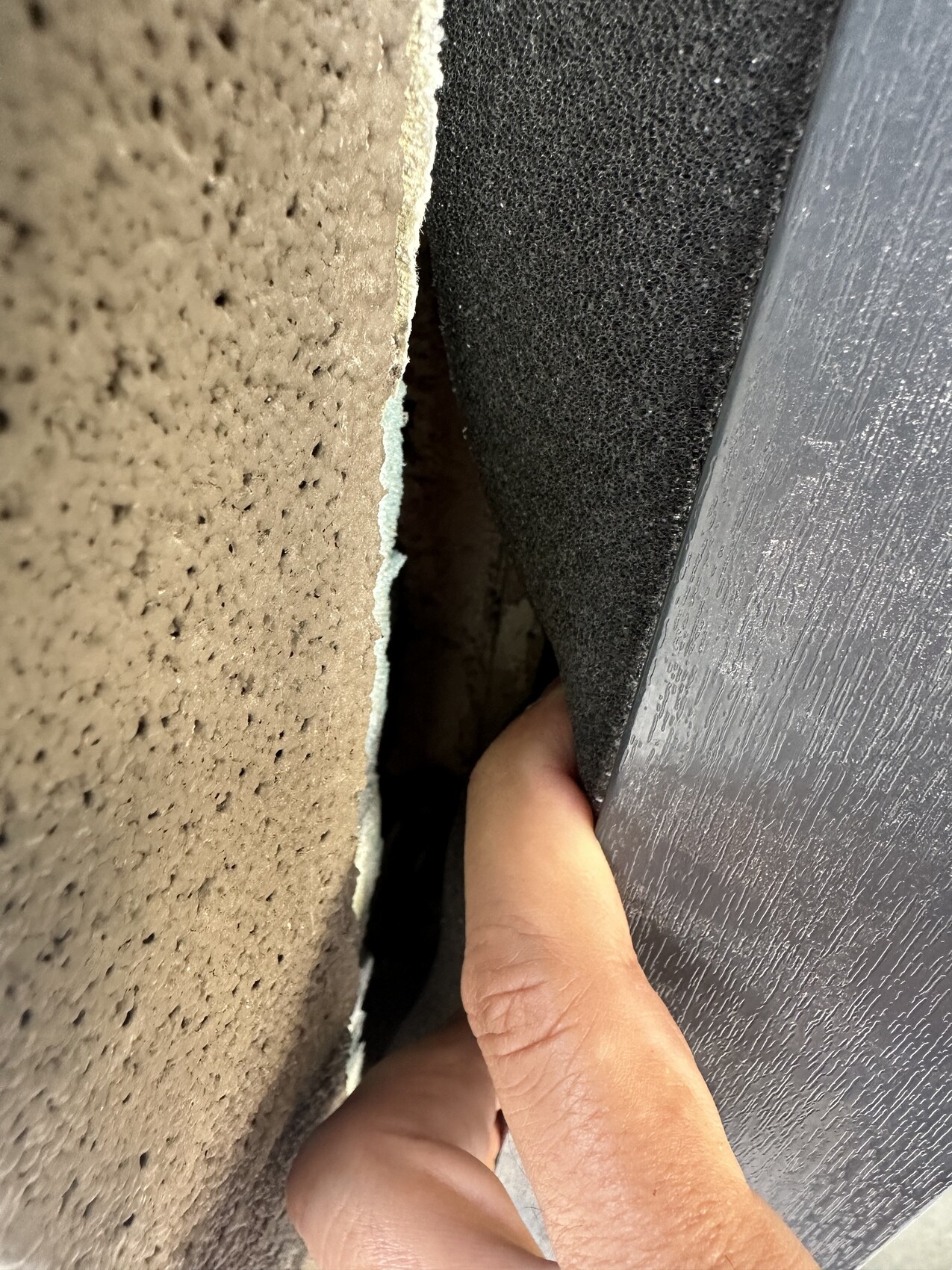

Ist überhaupt im Vertrag zu den neuen Fenstern etwas vereinbart? Wer, was und zu welchem Preis?
Hätte erwartet, dass die Laibung (und damit der Spalt) überdämmt wird.
Ist die Tür dann nicht zu klein? Wie sieht es hinter dem Kompri-Band aus?
Fragen über Fragen.

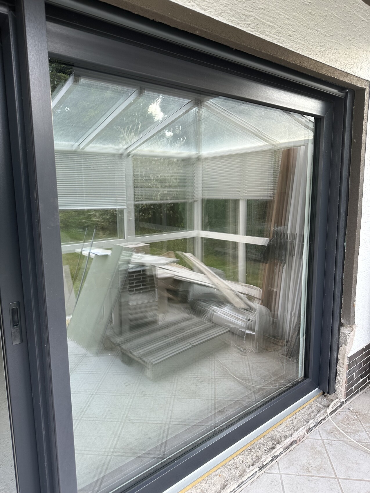

Danke für Eure Fragen und Antworten , die möchte ich gern mit Bilder beantworten, ich hoffe damit könnt ihr dann mehr anfangen.
Draußen sind Rollos eingebaut.
Große Glasschiebetür mit schwarzem Rahmen; Blick auf Glas-Veranda und Bauholz im Innenraum.
Große dunkelrahmige Schiebetür aus Glas, Blick auf Terrasse und Garten; Baumaterialien davor
Hand drückt schwarzen Schaumstoff-Dichtungsstreifen in Spalt zwischen Wand und Türrahmen.
Beschädigte Wand mit offenem quadratischen Loch, dunkler Innenraum und losem Putz.
Weißer Fensterrahmen im Innenraum, Wand mit Kabeln, Gartenblick.
Offenes Fenster im Innenraum mit Metallrahmen; Kabel an der Wand, Gartenblick draußen.

500 für die Abdichtung unten ist nicht zu viel.
Meistens steht es ja auch im Angebot das die Abdichtung unten Bauseits erbracht wird.
