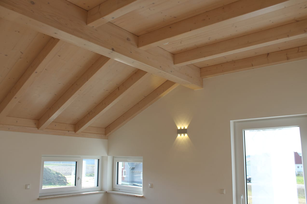

Was meinst du damit genau ? 3 Schicht Platten sind keine OSB Platten und sind im Gegenteil wunderschön anzusehen ... 1000x schöner als die üblichen Bretter die man sonst sieht beim Sichtdachstuhl
Snowy36
25.06.18 23:24
Hier ein Beispiel
Innenraum mit sichtbarer Holzbalkendecke, weißen Wänden, Wandlampe und Fenstern.
11ant25.06.18 23:41
Snowy36 schrieb:
Hier ein Beispiel
Eben - so verleugnet das, daß Dachschrägen heutzutage ebenso gedämmt sind wie die senkrechten Außenwände auch: es sieht aus wie zu der Zeit, als man noch nicht dämmte.
