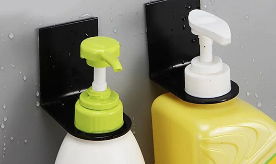

Kommt drauf an, wie viel Fläschchen ihr unterbringen wollt/ müsst. Ich mag die Nische persönlich nicht, da ich nicht mag, wie sich da Schmutz, Kalk, Seife ablagert. Wir haben aber auch nur zwei nachfüllbare Flaschen in der Dusche, die in einer Wandhalterung hängen. Manchmal steht eine Tube Haarkur noch in der Duschtasse.
Myrna_Loy
19.01.23 17:04
Also quasi so ein System. Gibts von billig mit Spiegelklebeband (unter 10 Euro, das haben wir 🙂 ) bis zu teures Design für 100 Euro und mehr.
Zwei Seifenspender in grün und weiß an Badezimmerwand mit Wassertropfen

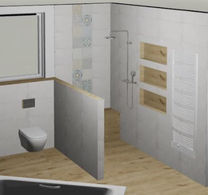

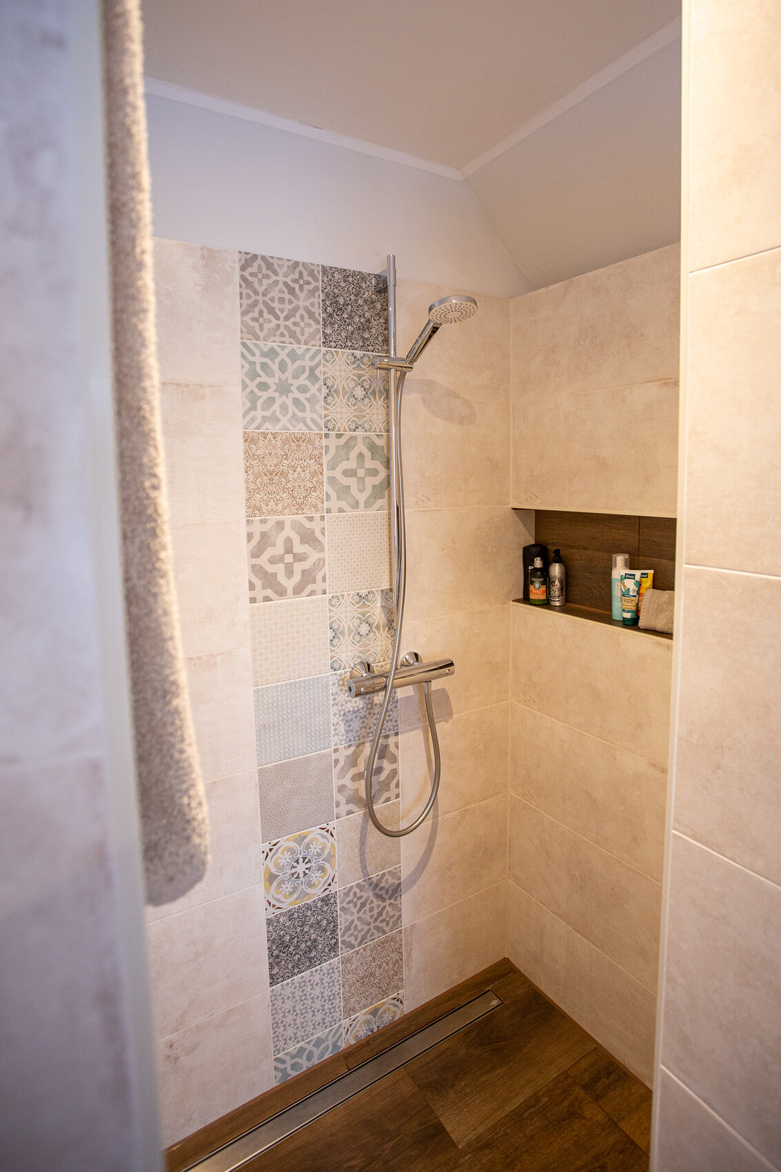

Hier auch mal ein Foto unserer Nische im alten Haus, und das zweite ist die Planung vom neuen Haus. Mehr Kinder, mehr Nischen. 😀
Duschbereich in Badezimmer mit gemusterter Fliesenwand, Handbrause und Ablage mit Pflegeprodukten
3D-Render eines modernen Badezimmers mit Dusche, Toilette, Fenster und Heizkörper.
