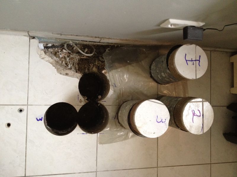

Seit 2011 geht es nun endlich voran, RA ist eingeschaltet und ein gerichtlich bestimmter Sachverständiger war vor Ort,
es wurden zig Bilder gemacht von den Schäden und auch Kernbohrungen (3x 16cm Durchmesser) im Hauswirtschaftsraum durchgeführt.
Wir warten jetzt auf das Ergebnis vom Gutachter und hoffen, das wir das vorgestreckte Geld zurückbekommen und den
die Schäden soweit möglich behoben werden seitens des Hausbauunternehmens.
Weiss jemand wenn ich für die fachmännische Schließung der Bohrlöcher beauftragen könnte? danke im voraus

Die Reparaturarbeiten sind mittlerweile in vollem Gang GsD die RA + Gerichtskosten wurden vom Gegner übernommen und die Gutachterkosten zu 50% zusätzlich bekamen wir eine verlängerte Garantieleistung und eine Summe X zum ausbessern.
Es hat sich festgestellt, das die Bodenplatte i.O. ist (mittels Kernbohrungen) der Estrich aber nicht richtig ausgetrocknet war und schon gefliest wurde zusätzlich haben die Trockenarbeiter gepfuscht und somit sind Risse im Putz entstanden. Falls noch jemand Fragen hat..gerne.

Magst du mal ein Foto von der Kernbohrung machen?
Herma07
Die Kernbohrungen sind ca 16cm im Durchmesser und ca 30cm tief - es mußte durch den Estrich, durch die Bodenplatte bis ins Erdreich
danach wurden etliche Bilder und Messungen gemacht und der Fliesenleger hat es wieder fachmännisch verschlossen.
Die erste Bohrung wurde zu nah an der Wand gemacht dann gabs nen Kurzen und alles war dunkel hier für ein paar Std bis der Notfallelektiker rauskam des wegen das längliche Loch die mußten das Kabel flicken und zusätzlich noch mehr aufklopfen
