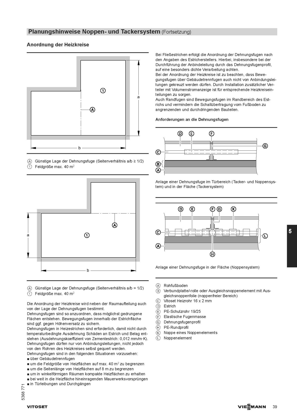

Wer ist denn der Hersteller deiner Fußbodenheizung-Rohre? In den technischen Unterlagen findet man die korrekten Verlegehinweise.
Golfi9028.02.20 11:49
Soweit ich das mitbekommen habe handelt es sich um Viessmann Rohre...
Dieses habe ich gefunden...
Technische Zeichnungen zu Noppen- und Tackersystem: Heizkreis-Anordnung und Layout
Mycraft28.02.20 11:53
Die Bezeichnung steht auf den Rohren selbst, kann man im HKV nachschauen. Damit und mit den Verlegerichtlinien hast du(ihr) etwas schwarz auf weiß.

Bei mir ist Firma Schütz der Hersteller der Fußbodenheizung-Komponenten da steht's auch in der Anleitung... Eben hat auch der Bauleiter angerufen, und die Fotos von mir bzw. den Heizkreisen erbeten. Wird jetzt wohl vom Technischen Leiter des GU's und Estrichleger geprüft... Zitat am Telefon aber normal passiert da nichts...
