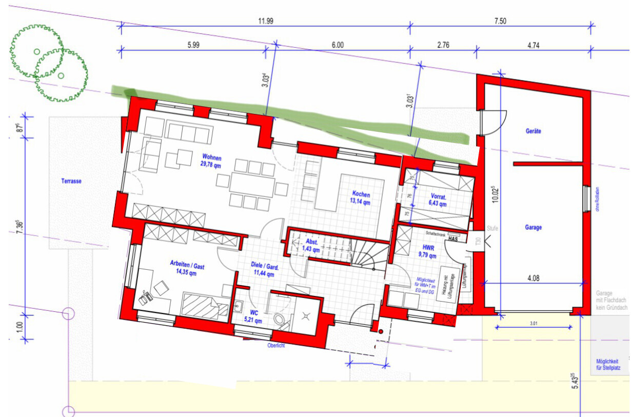

Schräge Wand Mauern für mehr qm - sinnvoll oder nicht?

Vielleicht läßt der Bebauungsplan auch eine leichte Schrägstellung des Hauses zu ... etwa so ... muss natürlich besser angepasst werden.
Den "Keil" zwischen Hauswirtschaftsraum und Garage könnte man der Garage zuschlagen, kleiner Abstellplatz für Fahrräder oder so.
Den zweiten Vorsprung planoben könnte man auch noch wegbekommen.
Grundriss eines Hauses mit Wohn-/Essbereich, Küche, Vorrat, Diele, HWR, Terrasse und Garage.
hanghaus2023
Zeig doch mal das ganze Grundstück. Auch die Ansichten. Wie hat denn der Architekt das Dach geplant?
