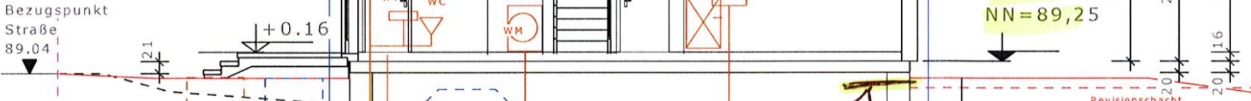

Häuslebauer20213.12.23 12:12Hallo zusammen,
wir bauen eine Doppelhaushälfte und unser Doppelhausnachbar ist früher dran als wir und möchte im Januar mit den Bodenarbeiten beginnen. Jetzt wurden wir von unseren Nachbarn gebeten unser schriftliches Einverständnis zu geben, dass deren Schotterpolster auf unser Grundstück rüberragen darf. Angeblich wird alles nach erstellung der Bodenplatte zurück gebaut.
Unser Architetkt hat da aber Bedenken, da bspw. das Polster ja nicht einfach abgetragen werden kann, da sonst das Polster unter der Bodenplatte einfach "rausläuft" und das Haus abgefangen werden muss. Ebenso verwenden wir Recyclingschotter, die Nachbar nicht und es ist fraglich ob das so kompatibel ist.
Uns macht es auch stutzig, dass dort eine schriftliche Erlaubnis angefordert wird. d.h. es könnte dann später heißen "ihr wart doch einverstanden" und wir müssten die Kosten der Unterfangung zahlen. Hatte jemand schon so einen Fall? Unser Architekt meinte, sie sollen ein Streifenfundament setzten lassen, damit die beiden Häuser autak stehen können, aber das würde halt mehr kosten.
Bemerkenswert ist auch, dass die Häuser wohl nicht auf gleicher Höhe stehen werden, sondern unsers urch die dickere Bodenplatte tiefer gesetzt wird.
Aktuell weigern wir uns da was zu unterschreiben.
Danke für Eure Einschätzung

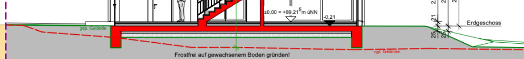

sascha-t4-le13.12.23 14:00Muss dein Nachbar darauf Rücksicht nehmen das du etwas später anbaust? Die Antwort kenne ich nicht, kann aber zur Statik was sagen.
Mal angenommen du baust an ein bestehendes Gebäude an. Dann darfst du sein Haus weder untergraben noch darf da was rausrieseln. Beim Aushub deiner Baugrube muss die UK Fundament des Nachbars min. 50cm mit gewachsenem Boden überdeckt bleiben (s. DIN 4123).
Wenn deine Bodenplatte tiefer liegt als die des Nachbars, dann musst du automatisch Unterfangen, und das kostet. Der Nachbar muss außerdem dem zustimmen.
Bitte klären, ob in einem Neubaugebiet Doppelhausnachbarn auf einander Rücksicht nehmen müssen. Egal wie die Antwort sein wird, sich mit dem Nachbar einigen, dass er ein Streifenfundament an der Grenze anordnet und zwar, 50cm tiefer als deine Baugrubensohle.

Zunächst einmal mein Beileid zum wirklichkeitsfremden separaten Bau der Hälften Eures Doppelhauses. Ich empfehle Euch dringend, diese gefährliche Fehlentscheidung noch so weit wie möglich zu revidieren, zum Beispiel, indem Ihr zumindest mit Eurer Bodenplatte zeitgleich beginnt. Erläuterungen findet Ihr in meinem Beitrag "Ein Doppelhaus hat ZWEI Hälften" (auf "Bauen jetzt") sowie hier im #goalkeeperthread https://www.hausbau-forum.de/threads/reihenendhaus-mit-gue-in-eigenregie-bauen.31198/ (in dem es zwar im beabsichtigten Kern um sein schönes Haus geht, aber leider unweigerlich auch um Bürgermeister Dumm und Nachbar Dümmer, sodaß sich die Geschichte hervorragend als die führende Pflichtlektüre für Alle handelt, die vor dem Verderben des einzelnen Doppelhaushälftenbaues noch bewahrbar sind).
Nun ersteinmal zur guten Nachricht: Bedenken, Euer Recyclingschotter könne sich beim Normalschotter infizieren und sein Biosiegel verlieren, sind unbegründet. Die Schmuddelkinder dürfen miteinander spielen, und auch dieselben Lieder singen. Die Mastereigenschaften von Schotter sind Körnung und Druckfestigkeit - ob der Schotter aus Freiland- oder Käfighaltung stammt, ist unerheblich. Schotter kann man nie genug haben, schnattert Onkel Dagobert.
Daher lautet mein (sachlich und zeitlich) dringendster Rat, daß ihr Tiefbauer auch Eure Bodenplatte besorgen soll, und zwar zeitgleich. Lest dazu auch hier mit dem Suchbegriff "Fundamenterder".
Kommuniziert also mit Euren Nachbarn, daß Ihr vor dem separaten Bauen einzelner Hälften noch rechtzeitig gewarnt worden seid, und Euch bei der Gründung lieber mit ihnen zusammenschließen wollt, anstatt diesen Zustimmungsweg zu gehen.
In einer aufgeteilten Abechnung der Planungs- und Baumaßnahmen sehe ich kein Problem. Ebenso könnt Ihr - sobald (siehe oben) eine sichere Höhe für die Standfestigkeit deren Hälfte erreicht ist - separat weiter planen und bauen, sogar verzögert.
sascha-t4-le schrieb:So isses. Deswegen ja mein Rat, dessen zwei dringendste Teile lauten: Bodenplatten gemeinsam herstellen lassen und dabei die unterschiedlichen Höhen detailgeplant (!) berücksichtigen.
