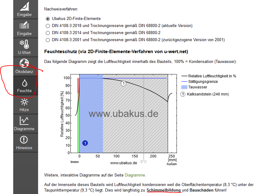

- Mit ubakus den Taupunkt berechnen - bitte was?!
Klar, hier mal exemplarisch für 240mm Kalksandstein.
Das schwierigste ist immer das richtige Material auszufwählen.
Der sagt sogar in Textform, wie die Schimmelgefahr des Wandaufbaus ist.
Screenshot: linkes Menü mit Ökobilanz hervorgehoben und Feuchteschutz-Diagramm mit Luftfeuchte

Es wird doch überhaupt kein Nachweis geführt. Wie auch, es wird nichts angegeben.
Typischer Fehler von Energieberatern, die glauben die Energieeinsparverordnung/Gebäudeenergiegesetz Software würde einen hydrothermischen Nachweis für Innendämmungen führen.

OK danke für die Erläuterungen.
Das bei ubakus scheitert aber daran, dass ich null Ahnung habe was das für Materialien sind. Die vom letzten Jahr ließen sich ja noch in Erfahrung bringen, aber der Rest von 1970 - keine Chance.

Wenn ein falsches Ergebnis kommt, nutzt es nur nichts.
Ich kenne die Software auch nicht weiter, ich konnte auch keine näheren Angaben auf der Homepage finden.
Es geht aber einfach zu testen, gleicher Aufbau: Außenputz,Stein,Innenputz dann einmal Mineralwolle 5cm mit WLG 035 und alternativ HWL 5cm mit WLG 035.
Und sehen was die beiden Ergebnisse sind.
