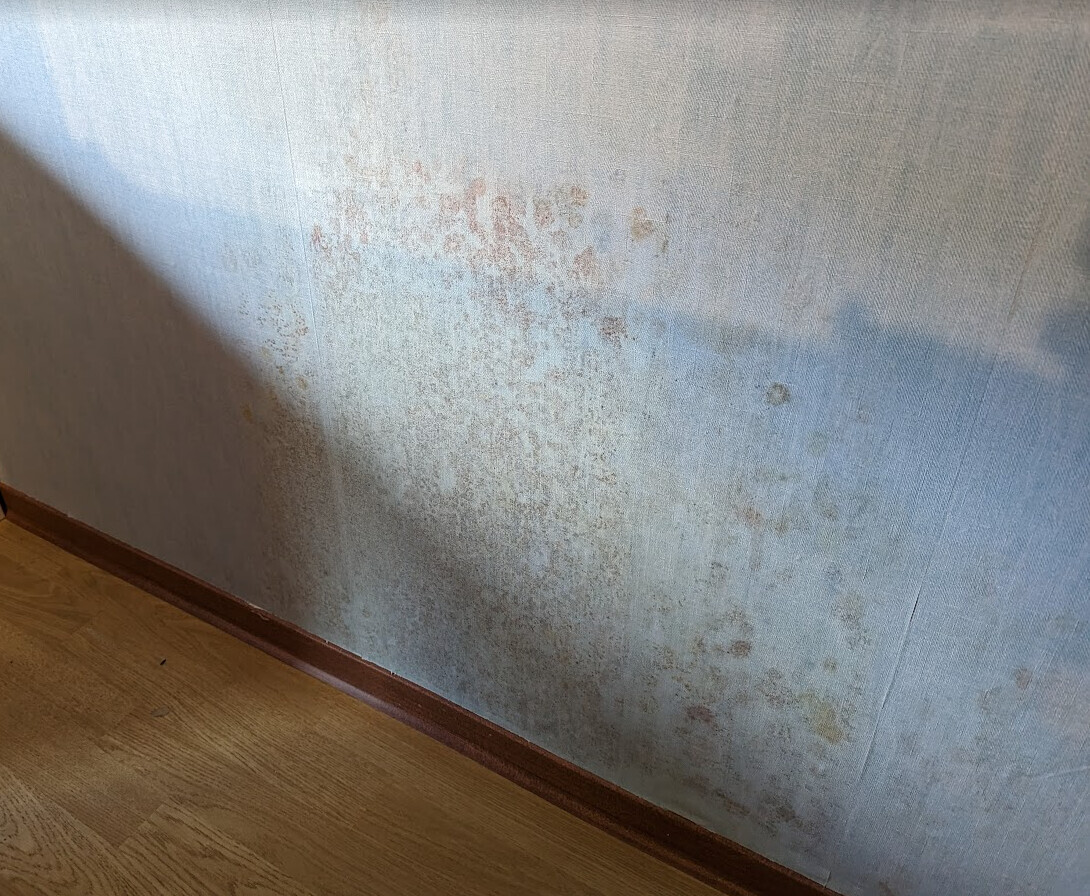

Wir haben in unserer Übergangsbehausung ein Schimmelproblem an einer Wand.
Das Problem besteht schon länger, wir hatten das Im Herbst auch schon mal behandelt mit einem Schimmel-Kit mit dem ich früher mal gute Erfahrungen gemacht hatte. Das brachte aber leider nicht den gewünschten Erfolg. Grund ist vermutlich, dass die Wand an der Stelle immer wieder nass wird.
Die Flecken sind auf etwa 1m² Wandfläche beschränkt. Innerhalb dieser Fläche wird das Problem stetig schlimmer, drumherum verbreitet es sich allerdings nicht. Auf der gegenüberliegenden Seite liegt die Dusche im Badezimmer, wir vermuten, dass dort irgendwas undicht ist und die Wand an der Stelle daher nass wird und es deswegen schimmelt. Zur Einordnung - die Wand wurde im Juli 2022 frisch tapeziert, als wir da einzogen war nichts zu sehen. Allerdings sind wir auch die ersten, die diese Dusche so wirklich benutzen, mein dementer Onkel der vorher da wohnte ... sagen wir mal, er hatte es nicht so mit dem Duschen. 🙄
Zu meiner großen Frustration ist die betroffene Wand im Kinderzimmer unseres Sohnes. Bislang war das Problem dadurch "im Griff", dass dort eine Wickelkommode davor stand, und durch die Wickelauflage war garantiert, dass er da nicht dahinter kommt, die kommode aber auch immer einen Abstand von etwa 20cm zur Wand hatte.
Nun müssen wir die Wickelauflage aber umziehen, da Nachwuchs Nr.2 bald kommt. Nun fragen wir uns, was wir mit der Wand machen. Noch etwa 3-4 Monate müssen wir hier durchhalten bis wir umziehen können.
Wenn ich die Wickelauflage wegnehme würde die Kommode nah an der Schimmelwand stehen. Wäre nicht weiter dramatisch, ich würde sie vermutlich eh entsorgen, bevor ich mir wegen einer 100€-Kommode den Schimmel ins neue Haus umziehe. Da schüttelt es mich. :/
Ich habe aber Angst, dass die Wand noch doller schimmelt wenn da jetzt auch noch press ein Möbelstück davor steht. Vor allem, dass es sich seitlich weiter ausbreitet wäre schlecht.
Im Badezimmer haben wir diese Stockflecken (an der Rigips-Decke) provisorisch gefixt, indem wir da eine Vinylfolie drübergeklebt haben. Das geht für den Übergang, sieht zwar doof aus aber wenigstens ist eine Barriere zwischen uns und was auch immer in der Decke lebt. Da ist allerdings der Vorteil, dass wir das Badezimmer darüber (welches die Decke nass gemacht hat) stillgelegt haben, das heißt, die Decke ist zwar fleckig aber mittlerweile trocken.
Das kriegen wir für die Kinderzimmer-Wand nicht hin. Die Dusche nebenan ist die einzige im Haus die noch funktioniert.
Würde die Lösung, über die befallene Stelle Folie zu kleben auch dann funktionieren, wenn die Wand immer wieder nass wird? Oder sollten wir dann lieber ohne Folie die Kommode ranschieben?
Oder hat jemand eine ganz andere, zündende Idee, wie man das lösen könnte?

WilderSueden28.02.23 15:02Da das vermutlich alles eh neu gemacht wird, würde ich die Tapete an der Stelle einfach runter. Bloßes Mauerwerk sollte nicht schimmeln. Ist optisch natürlich Baustelle. Dann würde ich aus ein paar Latten und Brettern was basteln, damit die Stelle weiter gut belüftet, aber nicht mehr direkt zugänglich ist.
SumsumBiene28.02.23 15:06Tapete erstmal runter damit der Schimmel keinen guten Nährboden findet. Wie ist die Wand darunter?
Danke euch, das Problem ist also im weitesten Sinne die Tapete? Das ist gut zu wissen.
Was genau drunter ist weiß ich nicht. Ist ein Haus aus den 70ern. Ich vermute einfaches Mauerwerk und Putz.
Wenn ich da die Tapete runternähme, dann wäre die wand vermutlich weiterhin nass, aber nicht mehr schimmlig? Was würde das Holz bringen? Das kann doch auch schimmeln, oder?

WilderSueden28.02.23 16:05Schimmel braucht ein organisches Material, auf dem er leben kann. Tapete trifft das super, bloßes Mauerwerk nicht.
Das mit dem Holz ist nur ein Vorschlag, um sicherzustellen, dass die Stelle weiter gut belüftet ist und keiner versehentlich Möbel direkt ranrückt. Denn die Feuchtigkeit ist ja immer noch vorhanden
