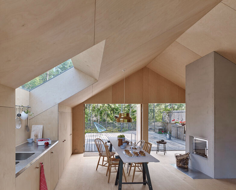

@Gesine was schlägst du vor? Ist ja jetzt nicht gerade unüblich, gerade in moderner Architektur, wie z.B. hier:
Heller Innenraum aus Holz mit Esstisch, Stühlen, Kamin und Terrassentür zum Garten.
Und unter dem Multiplex kommt ja ne Dampfbremse hin, da sollte dann ja nichts feucht werden, oder wie meinst du das?

Na ja, bei der Innendämmung wird es im Winter einen Taupunkt innerhalb der Dämmung geben. Weil warme Luft mehr Feuchtigkeit speichert als kalte. Eine Dampfsperre würde dies verhindern, allerdings nur wenn sie zu 100% dicht ist. Da das i.d.R. nur schwer bis gar nicht umsetzbar ist, wird bei Innendämmung davon deutlich abgeraten.
Allerdings ist der Aufbau ja auch jetzt nicht ideal mit Holzlatten, Styropor, Dachpappe, Nut und Feder Verschalung. Da wird es wohl irgendwo bei Styropor und Dachpappe kondensieren (Laienmeinung!) bei 20 Grad in der Hütte und 0 Grad Außen.
Inwiefern das größeren Schaden bei einer Gartenhütte, die ggf. im Winter nur selten benutzt und beheizt wird, ausrichtet weiß ich nicht. Vermutlich weniger. Hattest du schon erwähnt wie das Gebäude genutzt werden soll?
