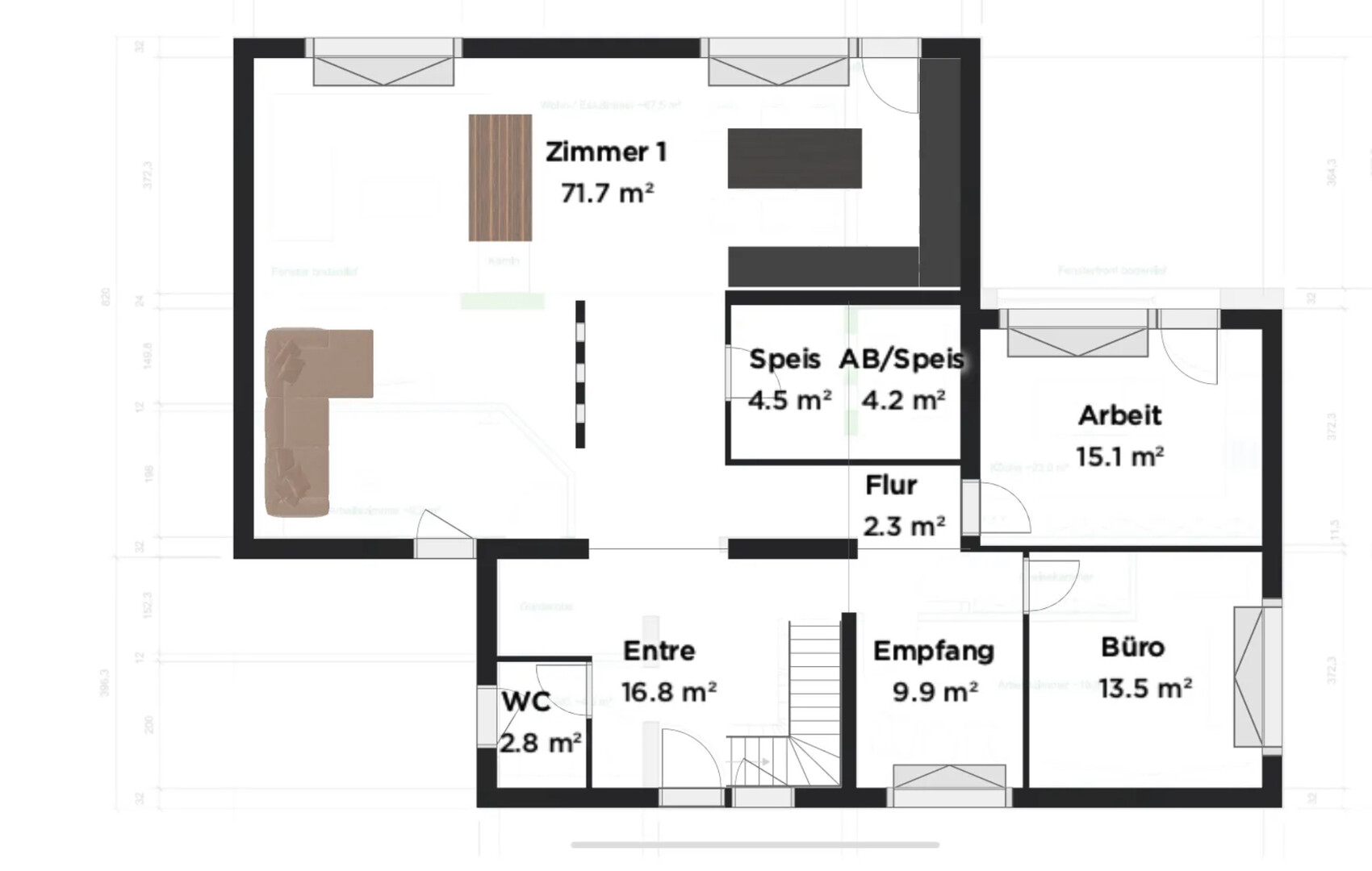

ᐅ Sanierung Grundriss Optimierung Highlights

Die Informationen bleiben mager. Man weiß noch nicht einmal, wo Süden ist oder die Strasse.
Du fragst nach Persönlichkeit, verrätst aber noch nicht einmal Euer Alter planst aber uniforme Gimmicks ein, die gerade jeder haben muss, der (um)baut.
Zum Entwurf (von links nach rechts): Wenn man Raum und viel Wohnfläche hat, ist es paradox, Aufenthaltsräume von 2 Metern Breite zu planen.
Zusätzlich engt die schräg verlaufende Wand ein. Vom Allraum gesehen halte ich diese schräg gesetzte Wand für ein designerisches Disaster. Aber gut, Geschmackssache, ob man so etwas haben muss. Aber der Arbeitsraum ist so eine bessere Besenkammer.
Die Garderobe soll vom Allraum/Esstisch aus einsehbar sein?
TV-Ecke ist mit >5 Meter Tiefe schon fast zu weit. Der Kamin könnte beim TV schauen stören, weil er ins Auge (auch Augenwinkel) fällt, bevor man den TV greifen kann.
Sitzfenster hinter einem Möbel ist nicht sinnvoll. Schließlich will man a) dort sitzen und b) eben auf dieses besondere Element schauen.
Die beiden schmalen Fenster finde ich gut, auch dass dieses Element woanders (hier: Küche) wieder aufgegriffen wird.
Essbereich ist mir persönlich viel zu weit von der Küche entfernt. Es erschließt sich hier auch nicht, ob es zwei Terrassen geben soll und dann alles doppelt möbliert wird, welches Hauptterrasse sein soll etc.
Speisekammer: . . mit 20cm tiefen Regalen. Die ist zu schmal.
Und auch hier gilt (ich sehe es bei fast jedem Laien-Entwurf): einen kleinen Abstellraum einfach mal so in einen anderen Raum reinzuschieben, tut dem Hauptraum gar nichts außer Defizite: Der Arbeitsraum wird zum langen schmalen Raum.
Wenn Ihr etwas besonderes wollt, dann würde ich die Kücheninsel langziehen, sodass man im Eck eine Sitzbank generieren kann.
Ich würde es aber so jetzt insgesamt aus den genannten Gründen nicht planen oder haben wollen.
Beim Spiel Deutschland/Ungarn mal schnell Wände geschoben. Für richtiges Planen fehlen Angaben und danach frage ich auch nicht mehr.
Zumindest sind das schon mal alles schöne und brauchbare Räume, wo man den planrechten Teil sogar abteilen könnte.

Annalena579 20.06.2024 13:23
Das 9qm große "Arbeitszimmer" wird ein Hauswirtschaftsraum.
Ich bin Laie, das stimmt, aber ich habe viel Zeit investiert und mir viele Gedanken gemacht. Wäre ich Profi, würde ich nicht dieses Forum zur Unterstützung befragen. Ich bin dankbar für die sachlichen Tipps und werde mir darüber nachdenken. Die schräge Wand, dachte ich, würde nicht so hart wirken und den (irgendwie leeren) Raum in der Mitte nicht so abgrenzen. Den Blick auf die Garderobe werde ich schließen und bin dankbar für diesen Hinweis. Über die Entfernung zum Esszimmer habe ich lange nachgedacht. Da diese eine tragende Wand von mir fast völlig geöffnet wird, braucht es Passagen, in denen die Wand aus statischen Gründen weiter existiert. So etwa hinter dem Kamin und eben das Wandstück zwischen Küche und Esszimmer. Für mich ergab es keinen Sinn einen Durchgang zu machen, dafür aber mitten im Wohnbereich eine längere Wand stehenzulassen♀. Falls es gute Ideen gibt, würde ich mich freuen, diese zu erfahren.
Dadurch, dass das Haus ursprünglich eine Einliegerwohnung hatte, gibt es eben auch zwei Terrassen. Geplant ist es, diese irgendwann zu einer großen Fläche zu verbinden. Die kleine Terrasse rechts wird mit einer Chillecke ausgestattet, so der Plan. Deswegen gibt es auch nur eine Tür und kein weiteres Schiebeelement nach draußen. Die Hauptterrasse soll die große, durch die Schiebetür vom Esszimmer aus begehbare Terrasse, werden. Wir haben das Glück, dass die Terrassen und der Garten den ganzen Tag mit Sonne beschieden werden.
Annalena579 20.06.2024 13:27
Wir sind Mitte 30 und möchten ein modernes, großzügiges und helles Ambiente. Das Haus steht am Ende einer Sackgasse und wird von vorne betreten. Die Hofeinfahrt zu den Doppelgaragen liegt links vom Haus. Somit soll es eine weitere Zugangstür in den Hauswirtschaftsraum geben, um etwa die Wasserkästen aus dem Auto direkt in den Hauswirtschaftsraum bringen zu können.

Annalena579 schrieb:
Wir sind Mitte 30…Das kommt reichlich spät und ist sehr dürftig.Annalena579 schrieb:
möchten ein modernes, großzügiges und helles Ambiente.Wer möchte das denn nicht?Annalena579 schrieb:
Ich bin Laie, das stimmt, aber ich habe viel Zeit investiert und mir viele Gedanken gemacht. Wäre ich Profi, würde ich nicht dieses Forum zur Unterstützung befragen.Weißt Du, was der Architekt damit macht? Weglegen. Es ist (ihm) egal, wie lange Du daran rumgesessen hast.Was zählt ist das Ergebnis.
Er wird Dich fragen, was Du möchtest.
Wenn Du sagst, „hell und freundlich“, wird er Dich fragen, wer es denn unfreundlich und dunkel haben möchte. Er wird Dich nach Deiner Familie, Hobbys, Eurem Tagesablauf fragen und welche Räume ihr zusätzlich braucht. Wenn Du da nichts sagst, dann schickt er Dich wieder weg und kassiert 150€ Beratungsgebühr z w i n k e r
Oder er braucht jeden Groschen, nimmt Deinen Entwurf und schmeichelt Dir, indem er sagt: klasse, machen wir so - ganz wie Sie es wünschen.
Ohne Infos keine Pläne. Ohne Offenheit keine Änderung.
Es liegt ja an Dir bzw an Euch, ob Ihr Kritik aufnehmt oder an den verbrachten Stunden an dem Entwurf hängt und jegliche Selbstkritik verloren habt, weil der Stolz viel größer ist.
Es ist auch egal, wie das Haus vorher genutzt wurde - es ist wichtig, was im Bestand da ist und was man zukünftig haben möchte.
Man weiß noch nicht einmal, wo Süden istSchade, man weiß es immer noch nicht.Irgendwie funktioniert das nicht von der Kommunikation Frage/Antwort.

Also, ich möchte einen großzügigen Wohn-/Ess-und Kochbereich. Gerne möglichst groß, es soll das Zentrum des Hauses werden. Ich möchte links (als Arbeitszimmer deklarierter Raum) eine Tür zu den Autos. Dieser Raum sollte bestenfalls als Hauswirtschaftsraum genutzt werden. Anschließen (mit zusätzlicher Tür) daran sollte bestenfalls eine Speisekammer, die wiederum in der Nähe der Küche liegt. Das Sitzfenster in der Küche wäre nett, muss aber nicht, kann auch im Wohnbereich liegen. Was mir wichtig ist, ist, dass es in der Küche einen separaten Tisch gibt, an dem die Familie ihre Alltagsmahlzeiten einnimmt. Macht hier vielleicht eine Zierwand mit Nischen zur Abtrennung vom Esszimmer Sinn? Wir brauchen ein größeres Büro bzw zwei kleine Büros im Erdgenoss, sowie ein Gäste-WC und eine Garderobe. Ich möchte das möglichst viel Licht in den Wohn-Ess-Kochbereich fließt, da sich dort das Herz des Hauses befindet. Dort soll sich das Leben abspielen.
