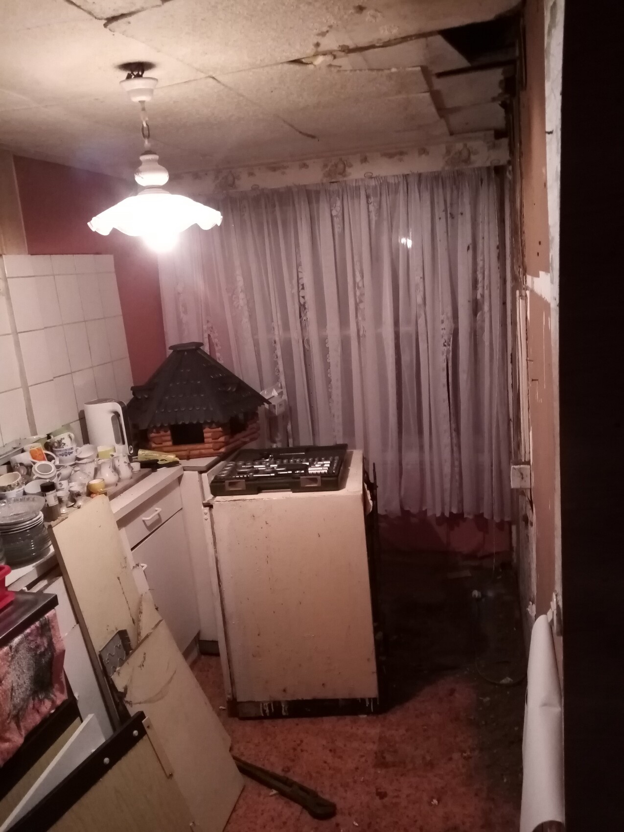

Bild1 = rechte Wand
Hier soll später dann die Küchenzeile rüberwandern, bietet sich an, da diese fensterlos bleibt.

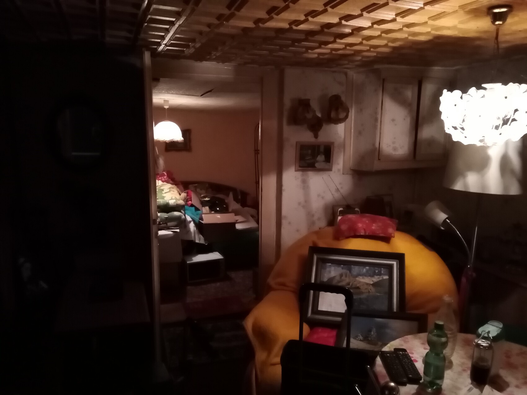

Bild2 = Übergang zum hinteren Raum
Der Sicherungskasten soll nach hinten in den Raum verlegt werden, wo sich dann später die Werkstatt befindet.

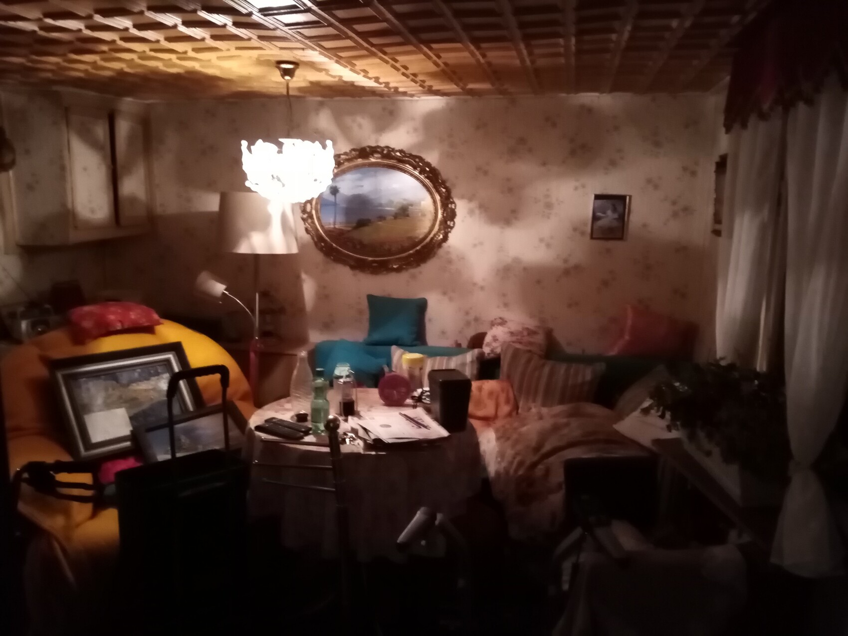

Bild3 = Küche
Das Fenster in der hinteren Wand soll raus, dort steht dann später die Schlafcouch, die rechte Wand ist die besagte Trennwand, welche auch raus soll.
In die linke Wand sollen 2 Fenster eingesetzt werden, um den Raum heller zu machen.

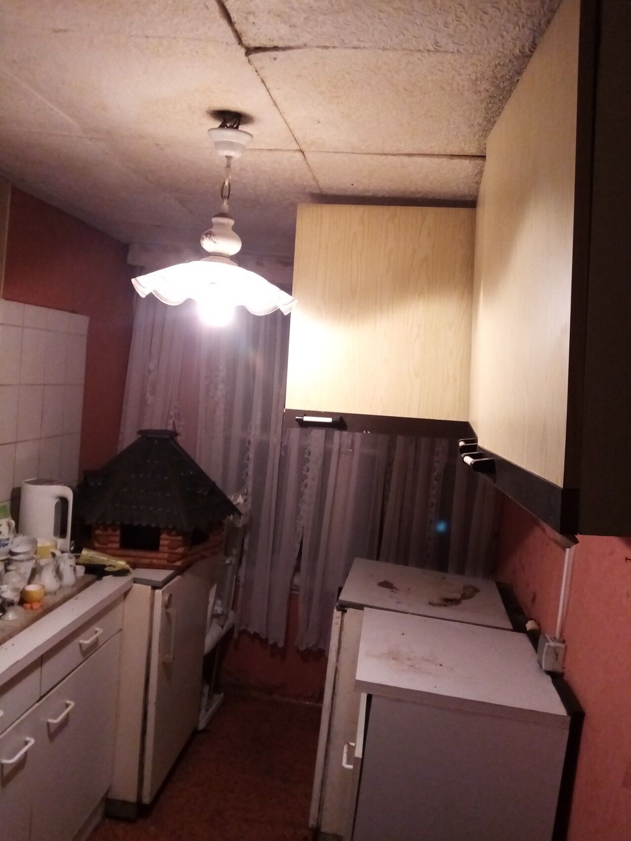

Bild4 = Küche
Ich hab heute schon mal angefangen die ersten Schränke auszuräumen und klein zu machen.

Buchsbaum20.12.23 07:04Als erstes fällt mir hier die fehlende Deckenhöhe auf. Das wäre für mich das Ausstiegskriterium, sprich Abriss und Neubau.
Das wird am Ende sicher auch günstiger.
Wenn es ein Original Bausatz Bungalow B24, 30, 36 etc ist, ist da nicht viel mit Wände rausnehmen, oben die Brettbinder halten das Ding statisch zusammen. Je mehr du rausnimmst an Platten, Brettern und Wänden, umso schneller fällt der Bungalow in sich zusammen.
Deswegen, aufräumen, malern und Opa weiter wohnen lassen.
Anbau ist Quatsch, da müssten neue Außenwände und ein komplett neues Dach drüber.
Bau dir einen Schuppen für deine Pläne
