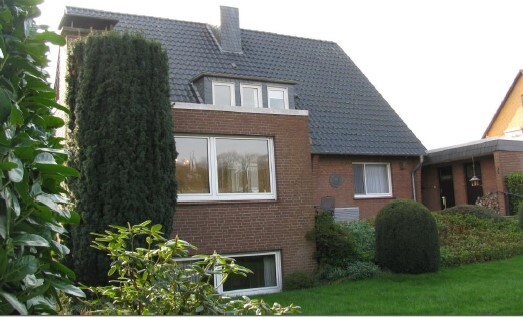

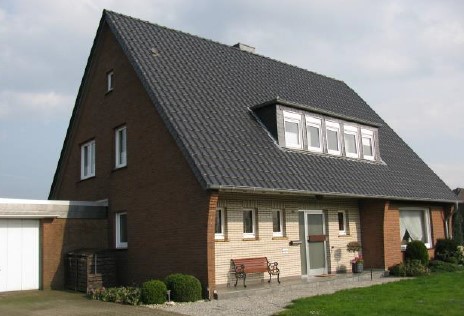

Nachdem ich in den letzten drei bis vier Jahren eher mit Antworten, als mit Fragen hier im Forum unterwegs bin, will ich heute mein neues Projekt vorstellen.
Ich werde mich von meiner jetzigen Eigentumswohnung trennen und habe mir ein Haus als Bestandsobjekt für mich ausgesucht, bei dem ich nicht nein sagen konnte. Ist dann ja auch erst die vierte Immobilie in 8 Jahren...
Im Haus (und Garten) ist dann aber endlich ausreichend Platz für meine Kids.
Lage: am Niederrhein, Einzugsbereich Düsseldorf / Ruhrgebiet in 20-35 Minuten
Grundstück: rd. 1.100qm
Baujahr 1966 (Dach ist recht neu, der Anbau aus den 80ern)
Zweifamilienhaus, EG für mich, OG ist langfristig vermietet (Wohnfläche. EG 120qm, OG 80qm, Keller 120qm, 2 Garagen + 2 Stellplätze)
Was will ich machen? Ab August für ca. 12 Monaten wird meine EG-Wohnung umfassend saniert (Fußbodenheizung + Wärmepumpe, Küche zum Wohnraum öffnen, Bad + WC neu, Elektro kpl. neu, Photovoltaikanlage, Sanitärinstallation ggf. neu, oberste Geschossdecke des Kaltdachs dämmen, Kellerdecke dämmen, Perimeterdämmung + WDVS anbringen, neue Bodenbeläge wenn der Estrich raus und die Fußbodenheizung rein ist, alten offenen Kamin gegen etwas moderneres austauschen, Holzterrasse verlegen, Fenster neu + ein wenig Kleinkram). Die OG-Wohnung bleibt zunächst unangetastet, da in einem guten Zustand. Hier wird weiterhin die Öl-Heizung ihren Dienst verrichten.
Da ich sehr viel in Eigenleistung erbringen werde, kommen also in Zukunft auch von mir neue Fragen zu möglichen Lösungen. Ich freue mich schon darauf.

schönes Objekt und eine schöne und umfassende Sanierung.
Mit dem WDVS hätte ich Sorge das das stimmige Erscheinungsbild leidet wenn nicht auch das Dach angepasst wird.
Ich möchte auch lediglich mit 10cm Resol dämmen. Das trägt dann nicht so auf. Für den erdberührenden Bereich dann 8-10cm PUR. Das sollte reichen. Dank 36er Wand aus Bimsvollstein und Hochlochziegeln gibt das trotz der dünnen Dämmung echt bombige Werte.

Wie sieht es denn drinnen aus - hat es noch eine Bolzentreppe ?
Die Fenster sehen aus, als müßten Sie leider trotz Aluminium mal neu - zwar nicht wegen Haltbarkeit, aber diese frühe Generation hatte ja noch einteilige Profile.
Gepflegt, aber alt. Grundstück. ein hochwertiges Architektenhaus. Alle Treppen aus Beton, hohe Decken, Betondecken.
Fenster sind teilweise noch einfach bleiverglast. Die müssen alle getauscht werden.
Am meisten tut es mir um das Stäbchenparkett leid, das leider für die Fußbodenheizung raus muss
