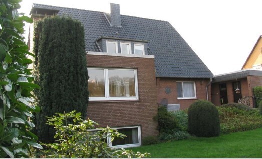

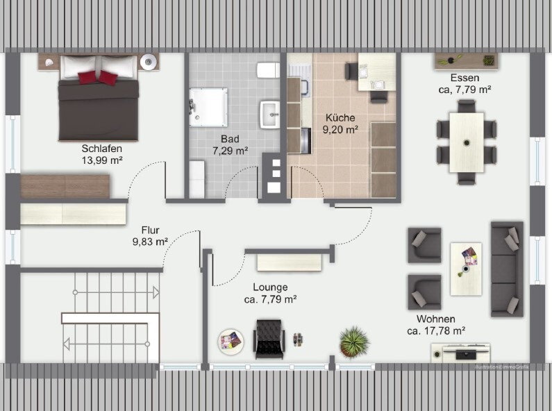

Nachdem ich in den letzten drei bis vier Jahren eher mit Antworten, als mit Fragen hier im Forum unterwegs bin, will ich heute mein neues Projekt vorstellen.
Ich werde mich von meiner jetzigen Eigentumswohnung trennen und habe mir ein Haus als Bestandsobjekt für mich ausgesucht, bei dem ich nicht nein sagen konnte. Ist dann ja auch erst die vierte Immobilie in 8 Jahren...
Im Haus (und Garten) ist dann aber endlich ausreichend Platz für meine Kids.

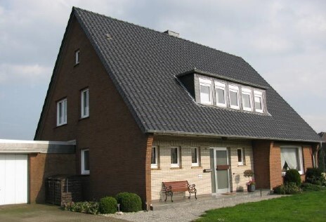

Lage: am Niederrhein, Einzugsbereich Düsseldorf / Ruhrgebiet in 20-35 Minuten
Grundstück: rd. 1.100qm
Baujahr 1966 (Dach ist recht neu, der Anbau aus den 80ern)
Zweifamilienhaus, EG für mich, OG ist langfristig vermietet (Wohnfläche. EG 120qm, OG 80qm, Keller 120qm, 2 Garagen + 2 Stellplätze)

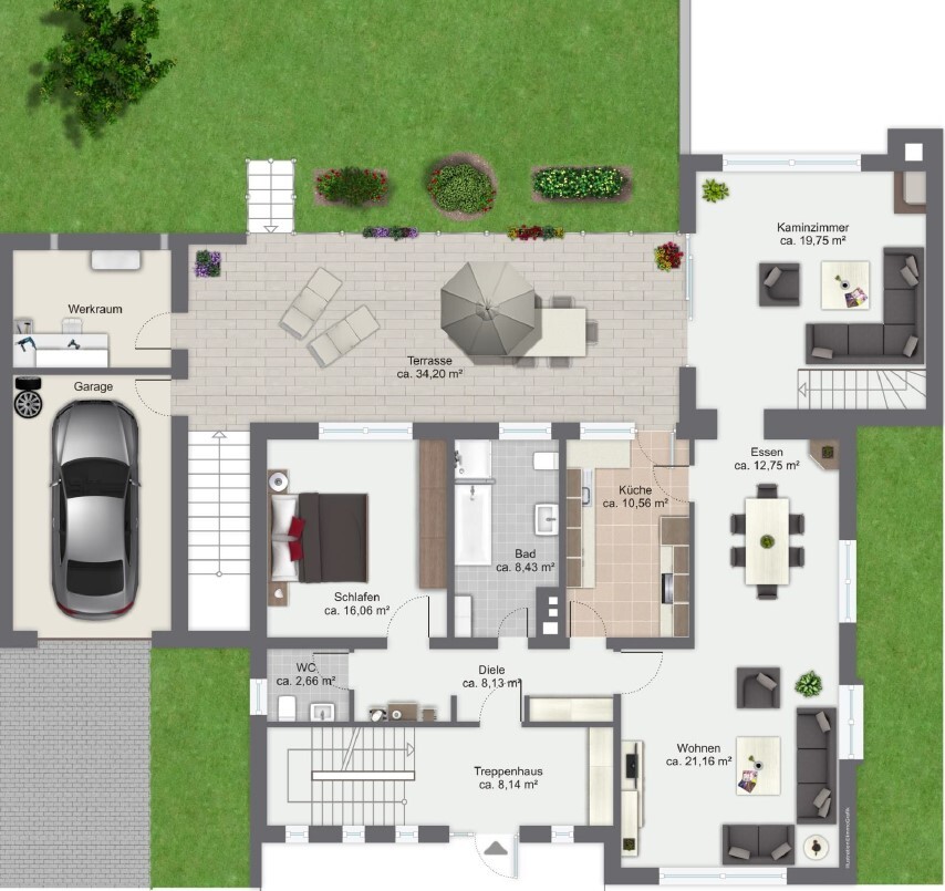

Was will ich machen? Ab August für ca. 12 Monaten wird meine EG-Wohnung umfassend saniert (Fußbodenheizung + Wärmepumpe, Küche zum Wohnraum öffnen, Bad + WC neu, Elektro kpl. neu, Photovoltaikanlage, Sanitärinstallation ggf. neu, oberste Geschossdecke des Kaltdachs dämmen, Kellerdecke dämmen, Perimeterdämmung + WDVS anbringen, neue Bodenbeläge wenn der Estrich raus und die Fußbodenheizung rein ist, alten offenen Kamin gegen etwas moderneres austauschen, Holzterrasse verlegen, Fenster neu + ein wenig Kleinkram). Die OG-Wohnung bleibt zunächst unangetastet, da in einem guten Zustand. Hier wird weiterhin die Öl-Heizung ihren Dienst verrichten.
Da ich sehr viel in Eigenleistung erbringen werde, kommen also in Zukunft auch von mir neue Fragen zu möglichen Lösungen. Ich freue mich schon darauf.
Abschließend noch ein paar Bilder:

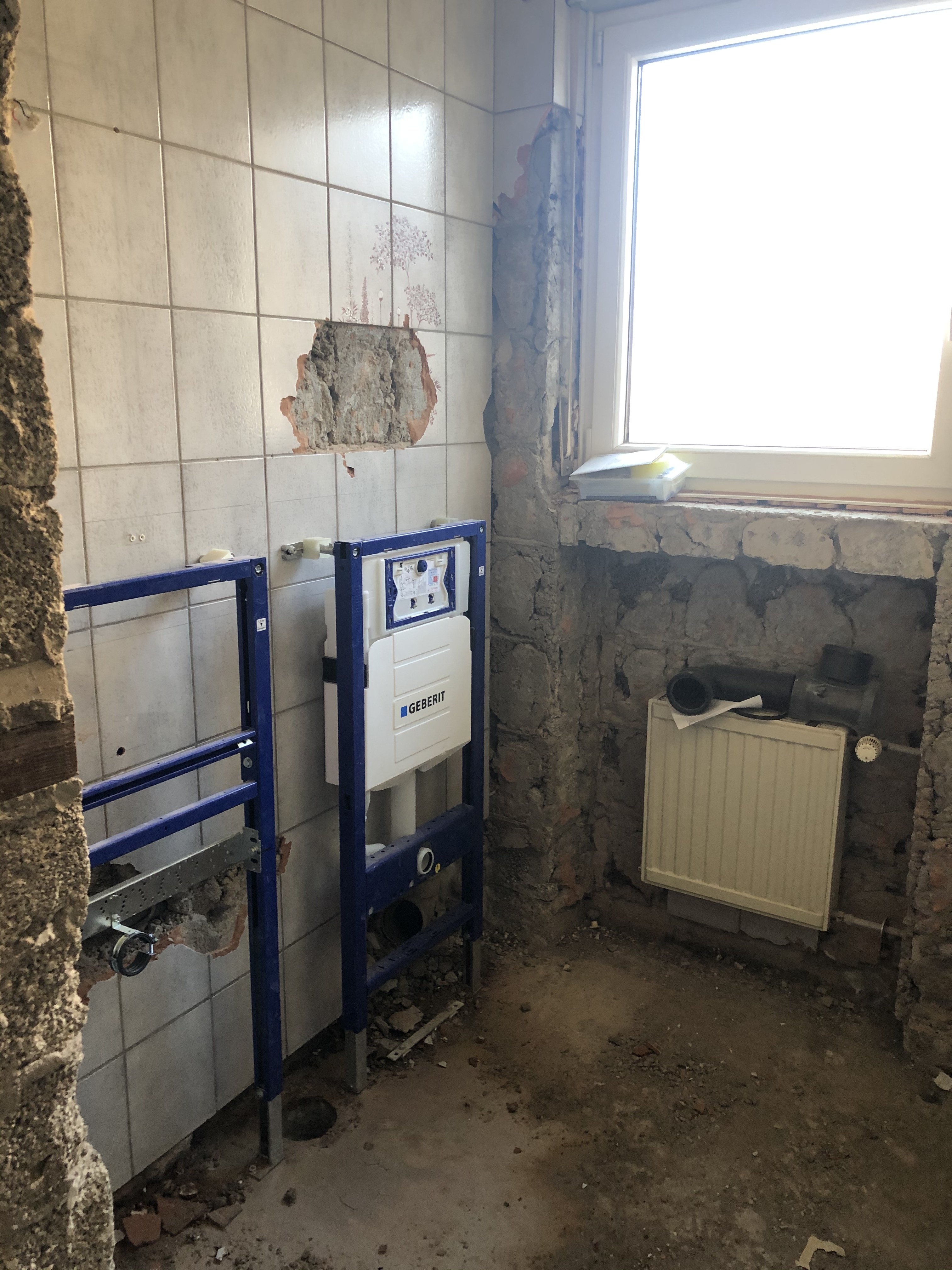

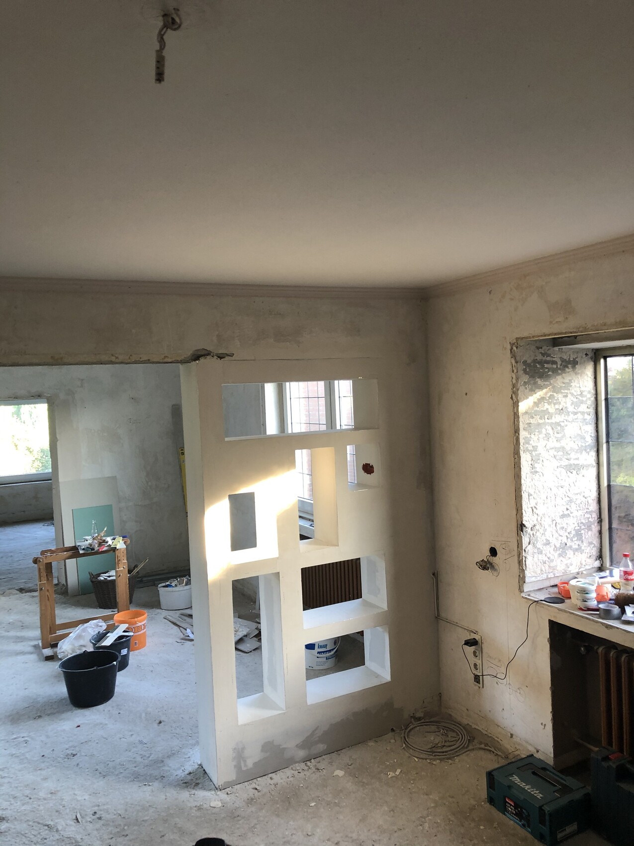

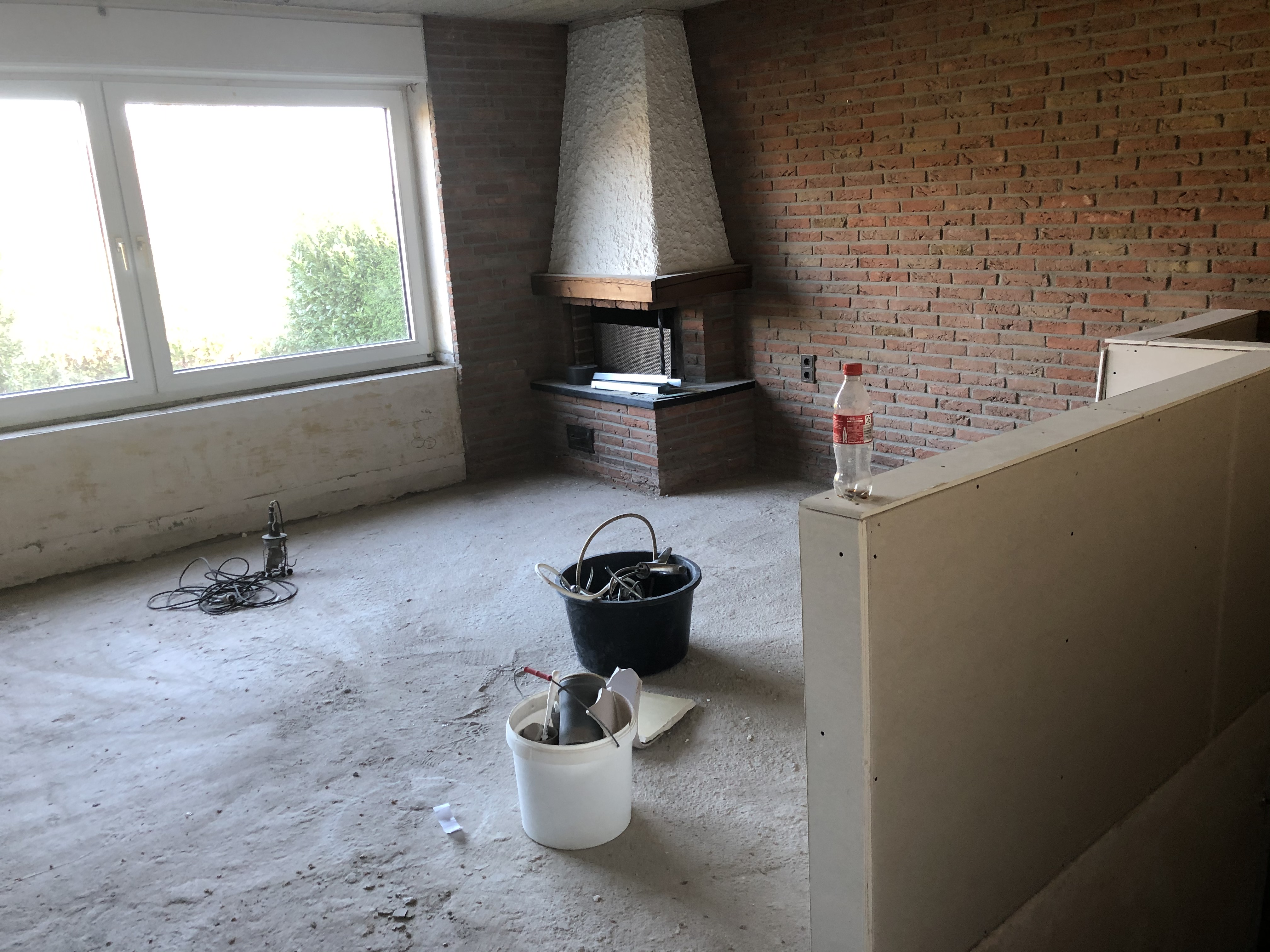

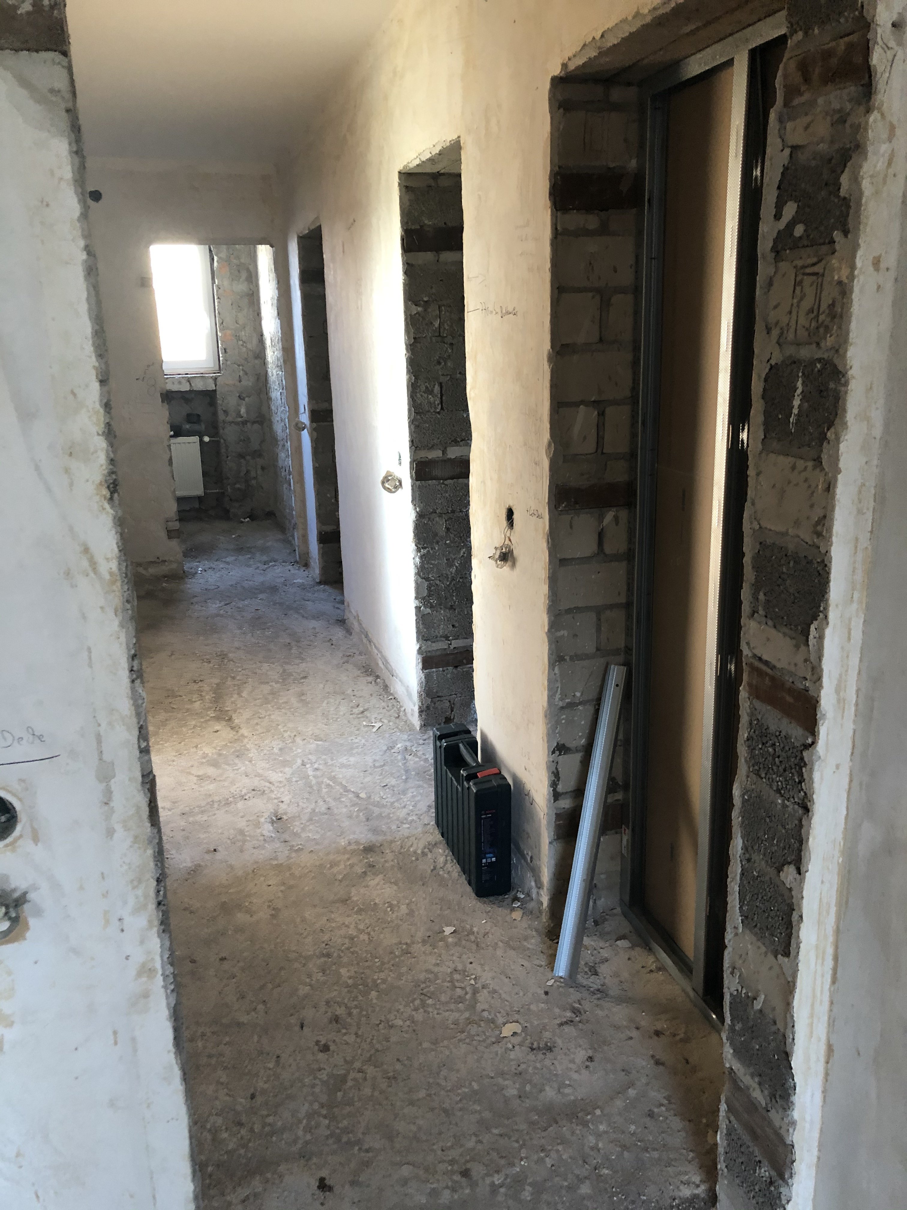

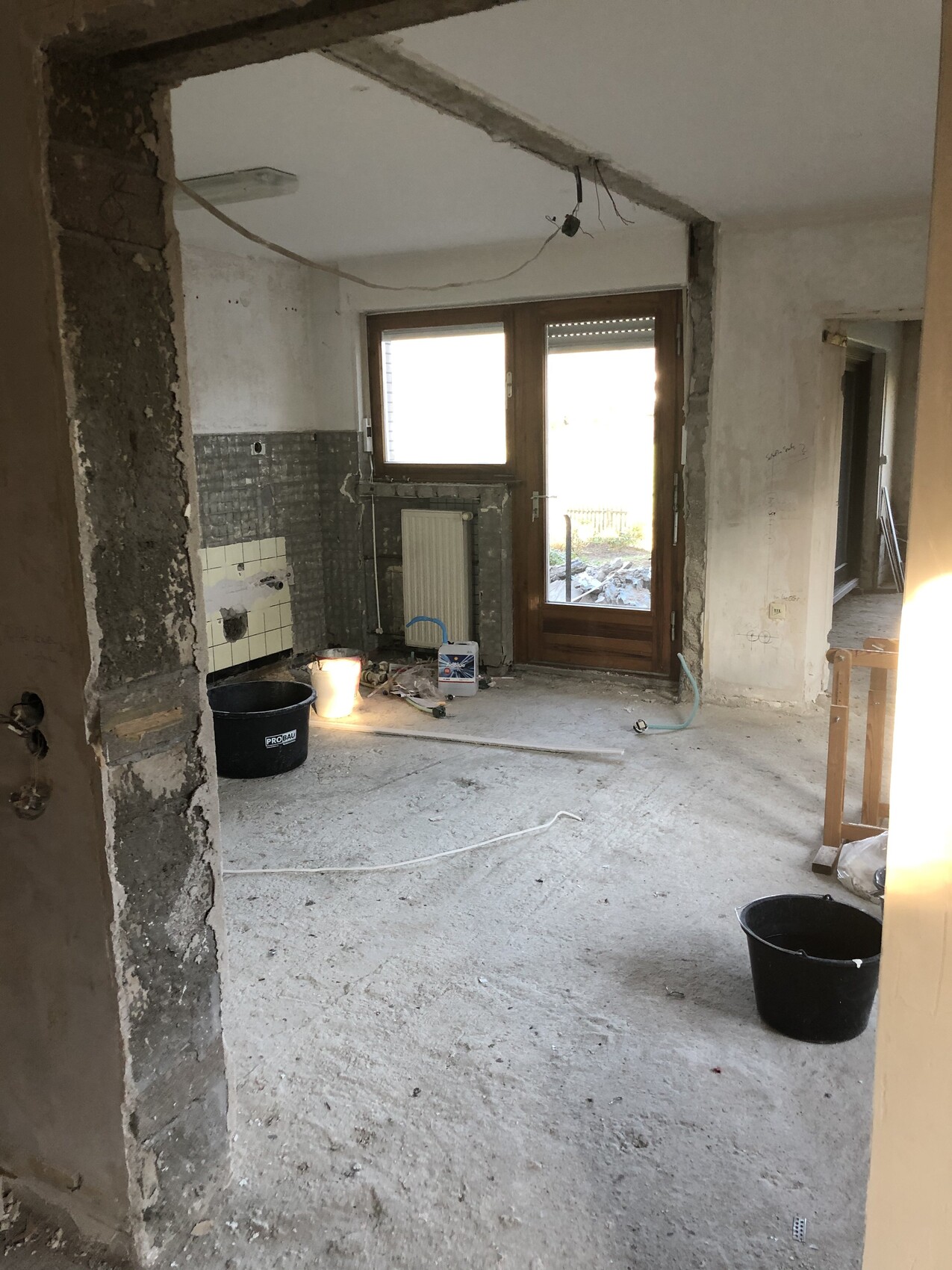

Mal ein Update zum aktuellen Stand. Nachdem ich meinen GU zum Teufel jagen musste, geht es in Einzelgewerkevergabe weiter.
Nach Übernahme des Hauses habe ich mit meinem Energieberater die Sanierungsmaßnahmen für das Haus / meine Wohnung im EG (120qm) auf den Weg gebracht.
Auch ein Haus aus den 60ern kann auf einen modernen Stand gebracht werden. Endenergiebedarf des Gebäudes 12 kWh/(m²a) bzw. Primärenergiebedarf 21kWh/(m²a). Keine schlechten Aussichten.

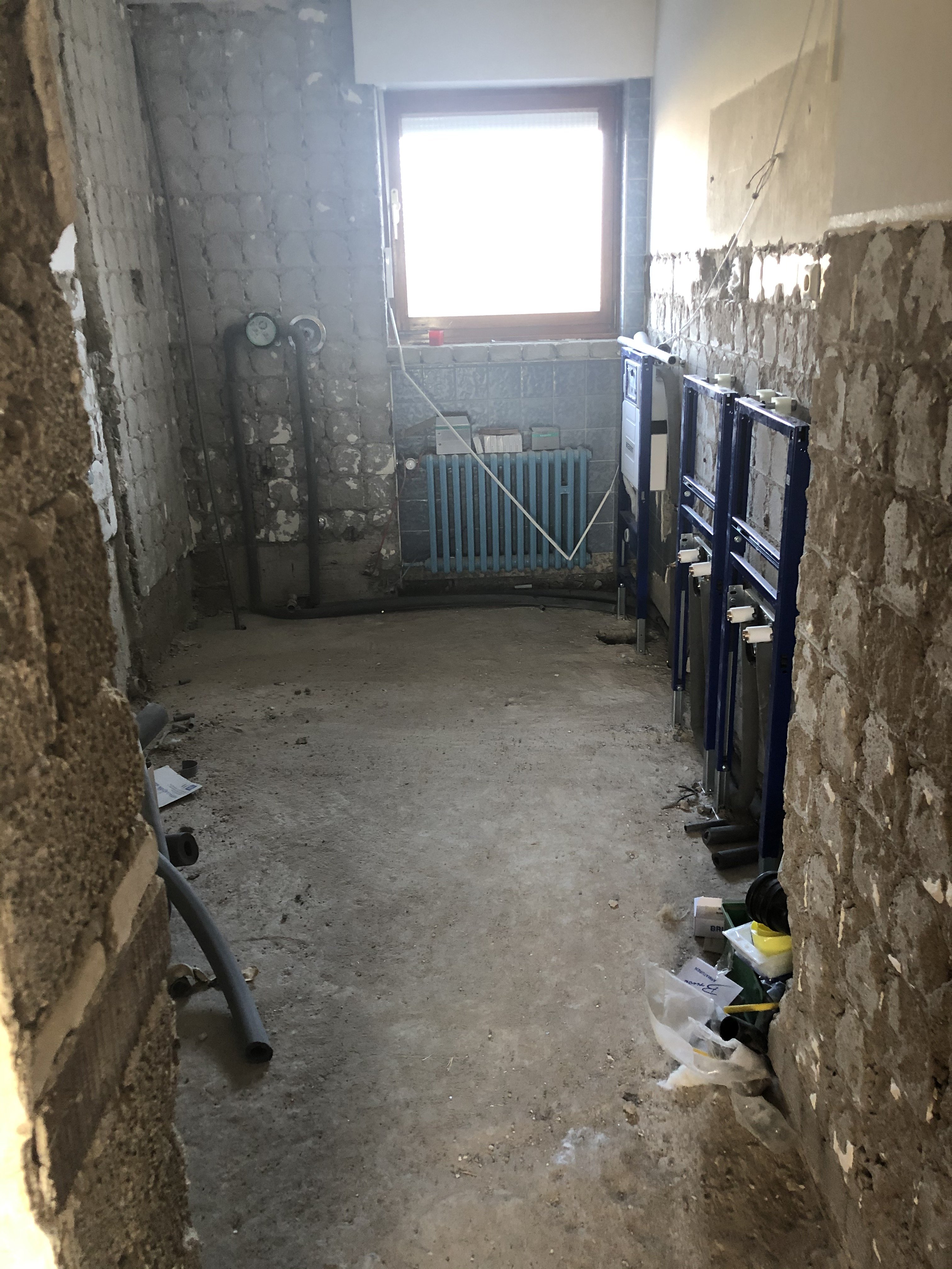

Aktuell ist die alte Trinkwasserleitung aufgetrennt worden, so dass ich meine eigenen Wasser- und Abwasserleitungen bekomme. Die Mieterin im OG muss leider mit den alten (aber gut funktionierenden) Kupferleitungen leben. Ab der nächsten Woche kommt die komplett neue Elektrik. Ebenfalls bestellt wurden neue Fenster für das gesamte Haus bzw. eine neue Hauseingangstür. Auch die Photovoltaikanlage kommt mit ein wenig Glück noch in diesem Jahr, ebenso die Wallbox (das neue hybride Spaßauto mit dem Stern kommt auch in einem halben Jahr).
Die Berechnung/Auslegung der Fußbodenheizung sowie der Heizkörper liegt gerade beim Ingenieurbüro.
Da hier im Forum auch immer die Fragen zu den Preisen einzelner Gewerke gestellt werden, gebe ich auch mal meine preis. Bisher fix sind:
- Entkernung inkl. Entsorgung und Wand abreißen komplett: € 3.535
- Energieberatung komplett inkl. Baubegleitung: € 3.520
- Wasserleitungen + Abwasser für meine Wohnung neu (ein Bad + Gäste-WC + Küche, Zähler/Absperrungen/i-Box usw.) mit Viega Raxofix inkl. Unterputzgestellen: € 5.500
- Elektro inkl. Verlegung des Zählerschranks, neuen Zähler für Photovoltaik + Vorbereitungen Wallbox: € 9.400 (ausreichend Steckdosen, Schaltungen, LAN, APs, Schaltermaterial)
- Photovoltaikanlage 10kWp: € 11.723 netto
- Fenster (Veka Softline 82 MD) inkl. Schiebetür und Aluminium-Haustür für 25 Fenster (größtenteils elektr. Rollläden) mit RC2 Beschlägen, Farbe RAL 7012 für Fenster, RAL 3005 für Haustür inkl. Montage + Entsorgung: € 25.400
- Trockenbau Treppe + Raumteiler: € 250
Badezimmer im Rohbau mit blauem Geberit-Wandrahmen, offener Wand und Fliesen.
Baustellenflur mit unfertigen Wänden, offenen Türen, Werkzeugkiste und Metallstange.

Unrenovierter Raum mit Kamin, Ziegelwand, großem Fenster links, Eimer, Kabeln und Flasche.
Innenraum im Bauzustand: Trennwand mit quadratischen Öffnungen, Baumaterialien und Fenster.
