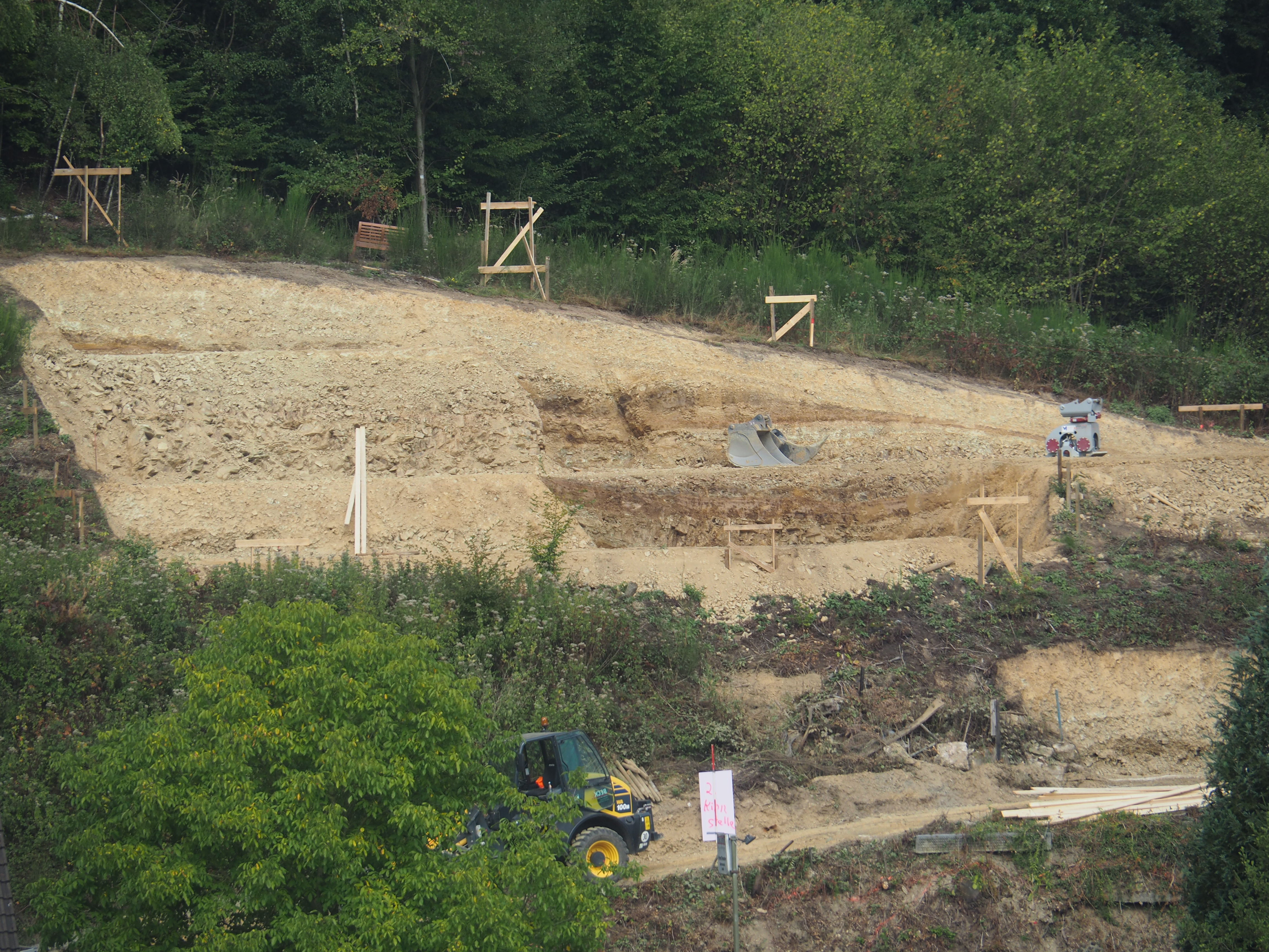

Du hast die Wahl wie Du Dich dazu stellst. Hast Du Fotos und eine Erklärung oder must Du (noch) vermuten?
Meine Erfahrung mit Tiefbau und Bodengutachten mit mehreren Bohrungen ist, dass auch das Gutachten keine absolute Sicherheit bringt - und auch nicht bringen kann, wenn man mal etwas nachdenkt. Die Bodenbeschaffenheit in Kombination mit einer Hanglage erforderte eine Planabweichung um die Fundamente für unser Haus sicher zu erstellen. Wenngleich die zusätzlichen Kosten ärgerlich waren, bin ich froh, dass mir die Abweichungen plausibel erklärt werden konnten und ich nicht für jede Extra Baggerschaufel oder Meißelaktion kontaktiert wurde. Am Ende habe ich eine saubere und gut dokumentierte Leistung erhalten, die korrekt abgerechnet wurde.
Komplexe Situation auf mehreren Ebenen…
Hangkante mit abgetragenem Erdreich, Holzkonstruktionen, Bagger-Schaufel und Wald im Hintergrund.

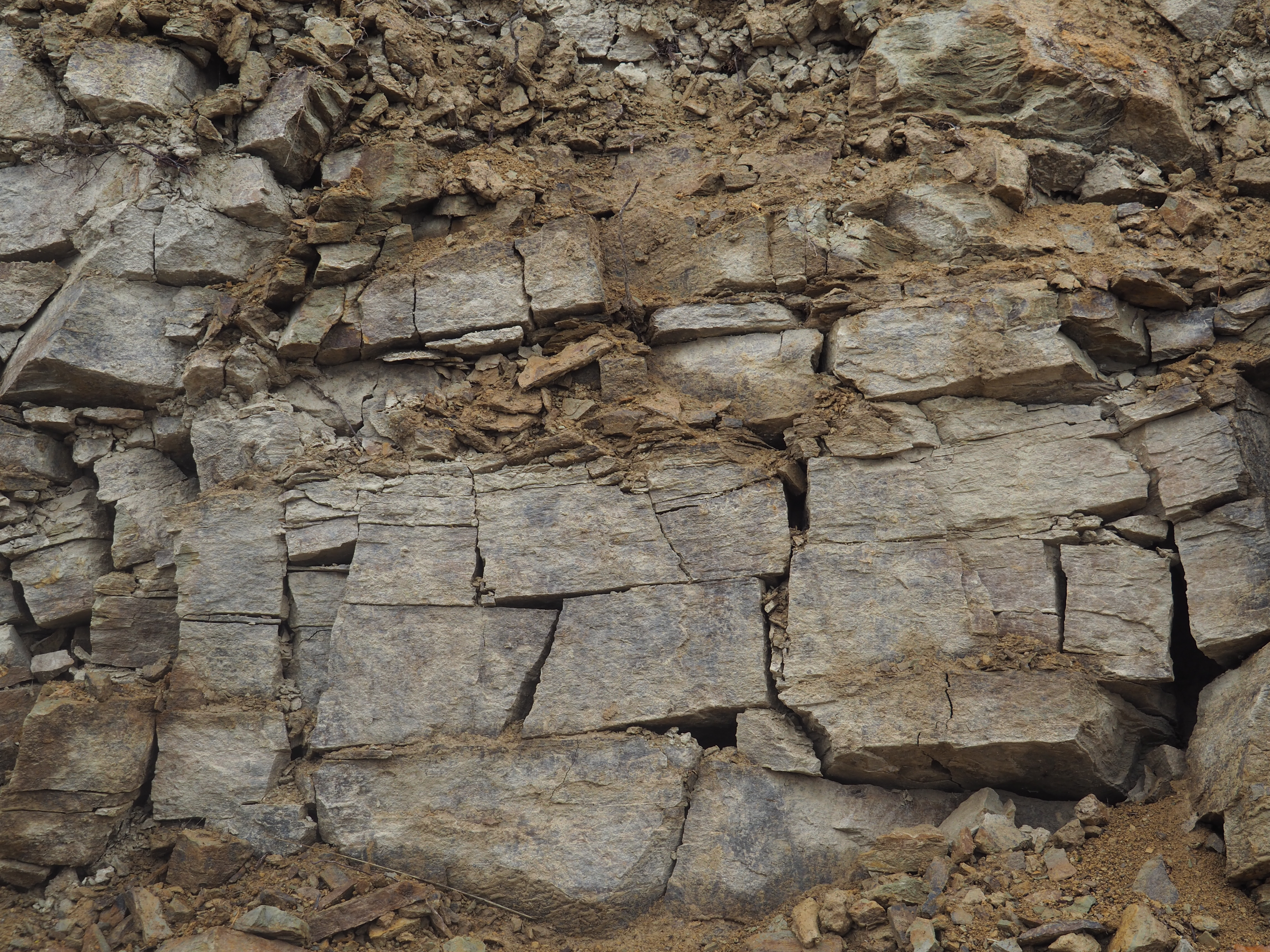

Das wird zu hart für den Bagger, so kann Bodenklasse 7 aussehen
Nahaufnahme einer Bruchsteinmauer aus groben Quadern mit Rissen und losem Erdreich unten

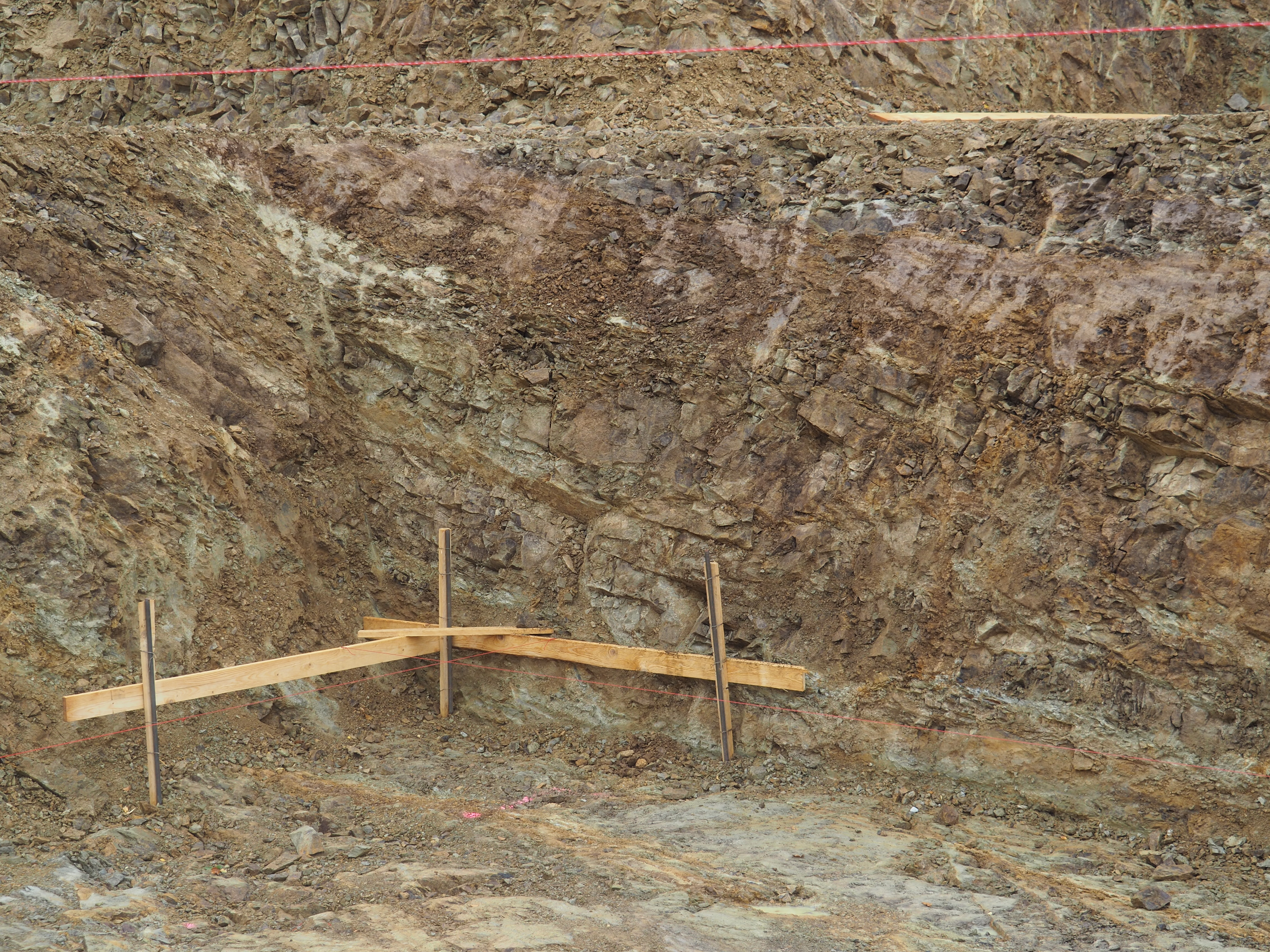

Der Boden ist abgemeisselter massiver Fels, den hatte der Bodengutachter nicht gefundn, aber die Möglichkeit nicht ausgeschlossen.
Baustelle mit Felswand, Baugrube, provisorische Holzformung und rote Markierungslinien
