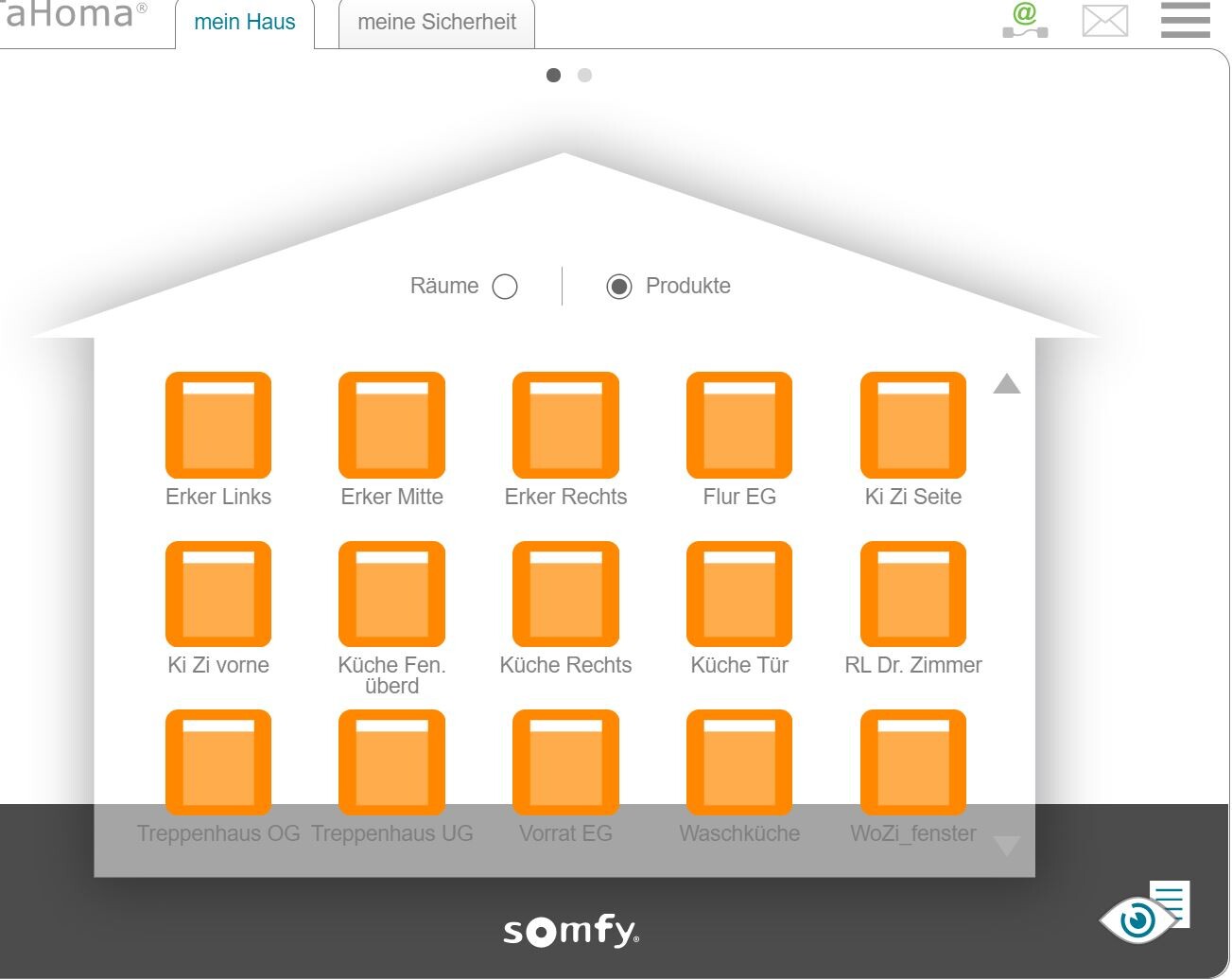

Mit Tahoma auf jeden Fall 🙂 Ein Teil unserer Rollläden:
Grundriss eines Hauses mit orangefarbenen Produkt-Symbolen in mehreren Räumen; oben: Räume/Produkte.

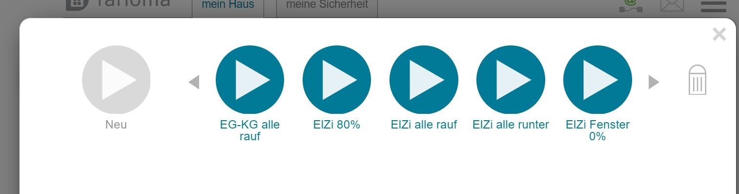

Ich habe verschiedene Szenen programmiert, z. B.
Fenster X - 0 % (ganz rauf)
Fenster X - 80 % (fast ganz runter)
Fenster X - 100 % (ganz runter)
Overlay mit Play-Kreisen und Beschriftungen (Neu, EG-KG alle rauf, ElZi 80%)

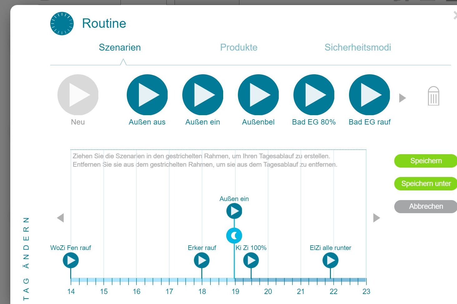

Und einen Zeitplan erstellt, wann was mit welchem Fenster etc. passieren soll, wann also welche Szene gestartet werden soll:
UI-Fenster Routine mit Tabs Szenarien/Produkte/Sicherheitsmodi und Play-Kacheln.
