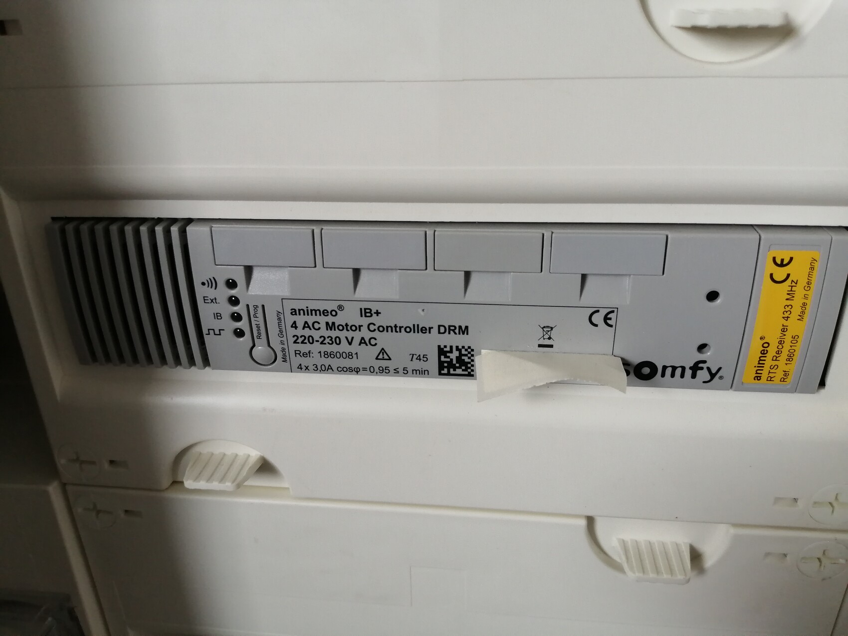

Ich sehe es so, wie
Die Taster sind Bus-Taster und die Tahoma Box ist eine reine Funkbox. So lange hier keine Integration des Bus-Systems in die Tahoma stattfindet oder die Rollladenmotoren nicht separat per Funk angefahren werden können, dann wird das nix. Du solltest vielleicht mal das gesamte Setup hier reinstellen. Dann kann man evtl. etwas Licht ins Dunkel bringen.

Was meinst du mit Setup konkret noch ? Die Taster habe ich ja bereits eingestellt, dazu habe ich noch die Tahoma Box und die Steuerung x4 im Sicherungskasten:
animeo IB+ 4 AC Motor Controller DRM, 220-230 V AC, CE-marked

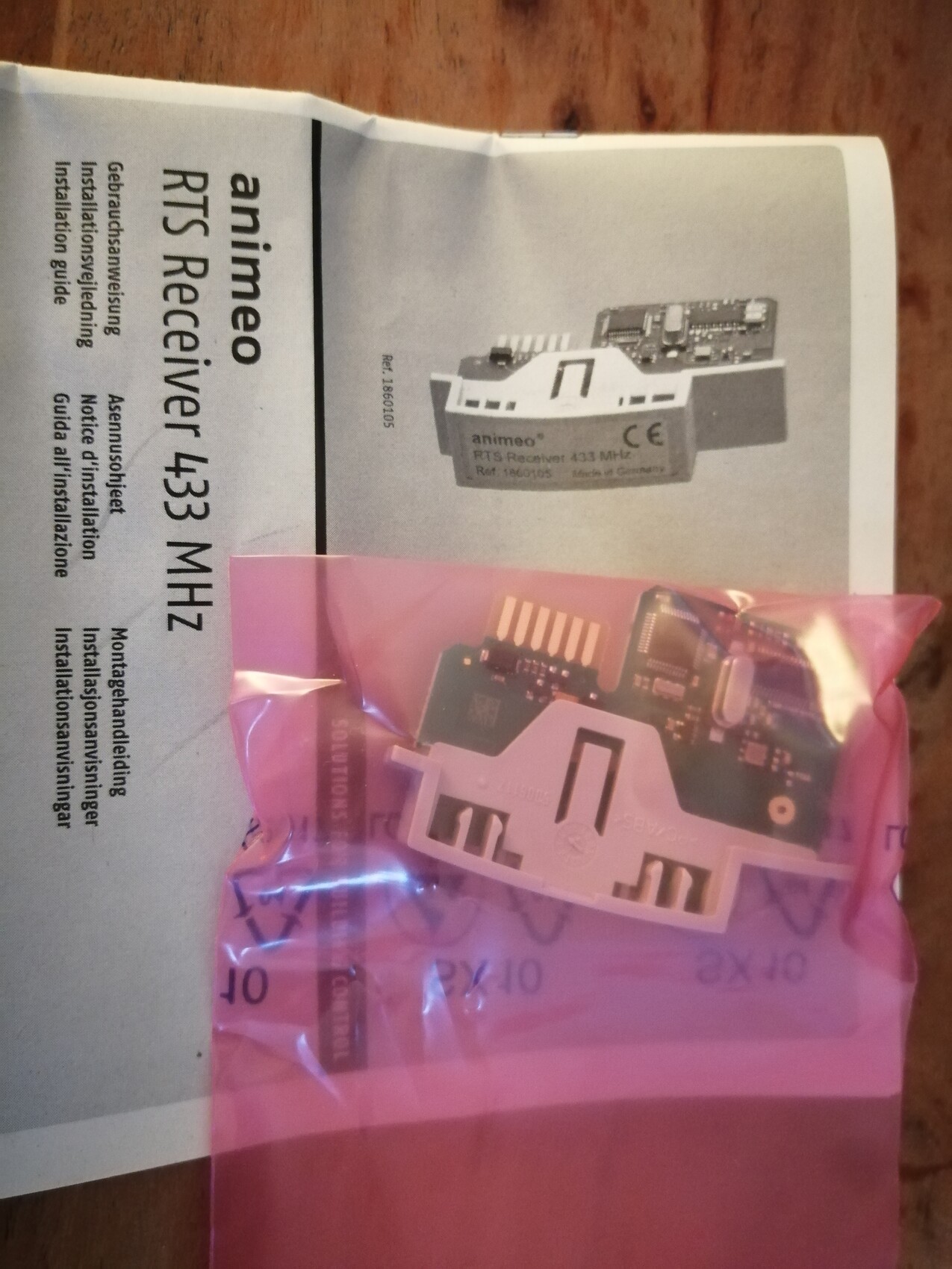

Dazu habe ich, und das beunruhigt mich am meisten, dieses ungenutzte Bauteil x4:
Kleines RF-Receiver-Modul in pinkem Antistatikbeutel neben Anleitung (animeo) 433 MHz.

Nemesis16.04.21 19:44
Oha, ich vermute das letztgenannte Bauteil muss in die Steuerung gesteckt werden?
