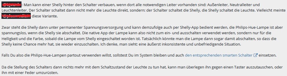

Ich hab mich gestern Abend mal ein bisschen mit Shelly beschäftigt und bin zufällig in dem heute von dir besagten Forum über folgendes gestolpert:
Screenshot eines Textblocks über Shelly hinter dem Schalter, Leuchten, App und Hue-Lampe.
Dem zufolge sollte trotz Shelly dann kein schalten mehr über die original App von Hue funktionieren.
Kannst du das bestätigen?

karl.jonas
25.11.21 09:14
Ja, das ist richtig. Die Original-Apps (Philips,...) verwendet man dann nicht mehr (allenfalls zu seltener Konfiguration), sondern entweder die Shelly-App oder eine der vielen (bereits genannten) Smarthome Zentralen, welche herstellerübergreifend arbeiten (bzw. das versuchen).
Die meisten Hersteller versuchen derzeit noch, den Kunden an einer freien Komponentenwahl zu hindern ("Vendor lock-in"). Daher hat man entweder volle Funktionalität (eines Herstellers, oder einer sehr kleinen Gruppe), oder Flexibilität bzgl. der Komponentenwahl, aber dann nicht mehr die gesamte Funktion.
