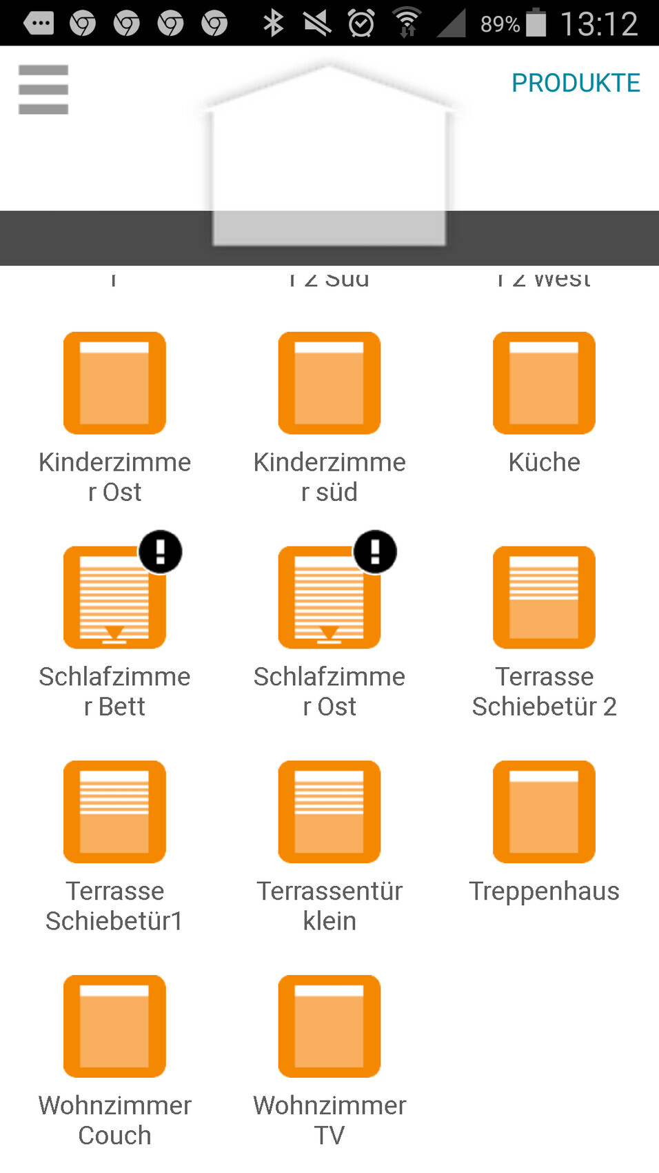

Wir haben somfy, mit der tahoma Box. Es ist genial was man alles machen kann. Verschieden Szenarien zu unterschiedlichen Zeiten abhängig von verschiedenen Sensoren.
Ich habe aktuell 6 Szenarien programmiert.
Ich Steuere damit 19 Rollladen " Einliegerwohnung" habe ich absichtlich noch nicht damit wären es 23 Fenster.
zb. täglich ab 8 Uhr alle Fenster aufgehen am Wochenende erst ab 10 Uhr. Abends wenn es dunkel wird, abhängig von der Sonnenuntergangs Zeit gehen alle zu.
Ein Urlaubs Modus gibt's auch
Lichtschalter gehen auch 1 Schalter kostet dann ca 60-70€
Gesteuert wir es über das Handy.
Die Aktoren und Sensoren sind leider sehr teuer. mittlerweile gibt's zum Glück kompatible günstigere.
Ich denke da wird sich in nächster zeit was ändern, da Homematic ein günstiger ernstzunehmender Konkurrent ist.
Es wird sogar angezeigt in welcher Position die Rollladen stehen.
