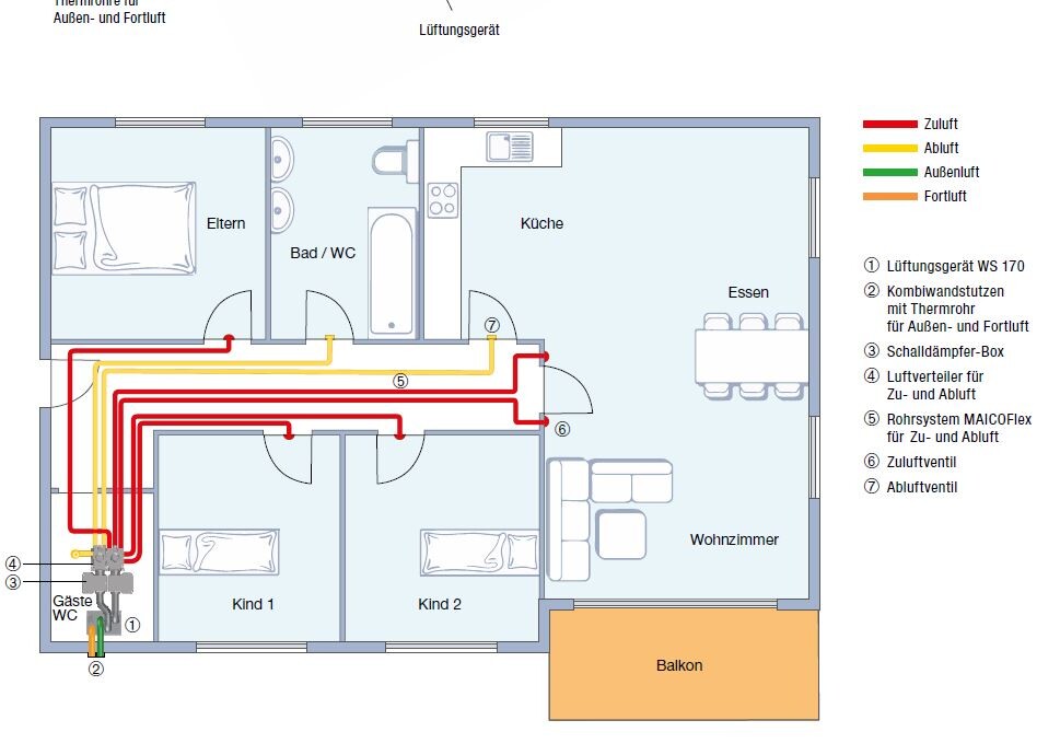

wie ich soeben bei einem Prospekt von Maico feststellen durfte, gibt es wohl zwei Herangehensweisen an die zentrale Kontrollierte-Wohnraumlüftung-Installation:

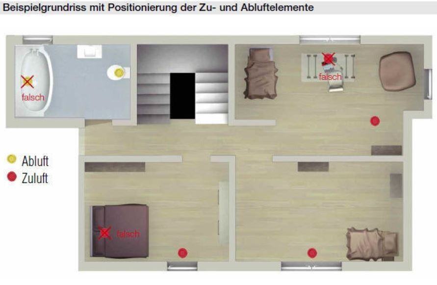

1) die mir bislang bekannte Verlegung der Abluft- und Zuluft-Rohre, dass deren Ventile mitten im Raum und möglichst weit weg von der Tür in der Decke / Boden / Wand installiert werden, siehe hier (Planung von Selfio)
oder eben
2) die Verlegung der Abluft- und Zuluft-Rohre nur bis jeweils an die Tür, so dass man im Flur möglichst kurze Rohrwege hat, siehe hier (Prospekt von Maico)
Meine Frage ist nun, wer inwiefern beurteilen kann, welches System besser ist? Bei Planungsthreads hier im Internet liest man eigentlich immer nur von Variante 1. Ist die Verlegung nach 2.) jetzt neu im Kommen? Kann man dort überhaupt für ausreichend Luftbewegung sorgen, dass die Kontrollierte-Wohnraumlüftung ihre Arbeit gut macht? Habt ihr vielleicht sogar Variante 2 und seid zufrieden?
Lasst mal bitte hören, was ihr so dazu denkt.
Danke

In unserer Lüftugnsplanung von Vaillant ist Zu/Abluft ähnlich deiner Variante1. Bei Variante 2 kann ich mir beim besten willen nicht vorstellen, wie dies funktionieren kann.
Edit1: Lass dir doch mal für Variante2 (oder beide) einfach ein Lüftungskonzepts gemäß DIN 1946 erstellen
