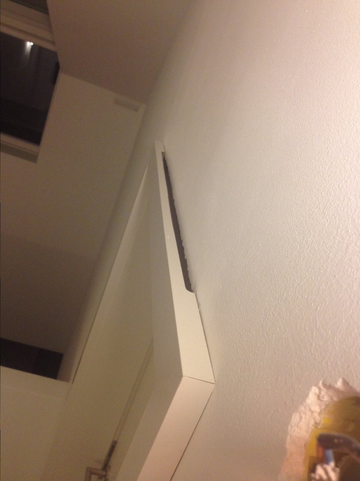

So sieht's von oben aus:
Offener Spalt zwischen Türrahmen und Wand in Innenraum, Putzschaden sichtbar.

Vielleicht kannst du eine Überströmöffnung in einem Bereich in die Wand einlassen, wo man es nicht sehen kann. Es soll solche Boxen zum Einbauen geben...

Moin, dank dir!
Naja, in die Wand möchten wir eigentlich nichts einlassen, das sieht ja nicht wirklich nach was aus, aber genau so wie die Spalte unter den Türen.
Nachträglich die Zargen bearbeiten fällt auch flach.
Da denke ich werden wir unter den Türen etwas mehr Abstand schaffen, es ist ja nicht so das da gar kein Platz ist.
Aber die Frage die ich mir halt immer noch stelle ist:
Was passiert wenn man die berechneten Werte nicht einhält.
Klar dauert der Austausch der Luft länger, aber er findet statt.
Es gibt ja auch Personen die Ihre Kontrollierte-Wohnraumlüftung gar nicht regelmäßig laufen haben. Das kommt ja dann auf das gleiche raus.
Oder wenn die Türen offen sind ist das berechnete System eh hinfällig.
Wir sind ja nur zu 2. und eh den ganzen Tag nicht zu hause, also macht das in meinen Augen nichts.
Man kann hier halt vielleicht wieder argumentieren das die Werte berechnet sind und diese eingehalten werden sollen, aber vielleicht ist es ja auch mit Kanonen auf Spatzen geschossen.

Ich frage mich gerade, warum du ein System zum Luftaustausch einbaust und dann den Luftaustausch noch mal "einschränken" willst? Vielleicht wäre für dich doch ein dezentrales System - oder auch gar keins besser gewesen.

Naja, es ist ja nicht so, dass die Funktion komplett eingeschränkt wird wenn der Spalt das Sollmaß etwas unterschreitet. Das Druckgefälle wird aufgrund höherer Strömungsverluste etwas größer. Bestenfalls sorgt das für einen leichten Zug an der Engstelle (von dem sich kaum einer gestört fühlen wird, denn wer hält sich schon ständig vor der Tür auf). Eine hörbare Geräuschentwicklung könnte eintreten, dazu muss aber schon ganz ordentlich was durchpfeifen. Meine größte Sorge wäre, dass durch das Druckgefälle die Luft anstatt durch den Türspalt durch kleinste Ritzen im Mauerwerk, an den Fenstern etc unkontrolliert nachströmt...

Hallo PhoenixDH,
Zitat: "Man kann hier halt vielleicht wieder argumentieren das die Werte berechnet sind und diese eingehalten werden sollen, aber vielleicht ist es ja auch mit Kanonen auf Spatzen geschossen."
Warum sollte das so sein? Die Kontrollierte-Wohnraumlüftung wird nach DIN 1946-6 geplant. Dazu wird ein Luftmengenplan erstellt. Aber nicht willkürlich und nach eigenem Gutdünken, sondern die Luftmengen werden berechnet. Und diese berechneten Luftmengen müssen bei vorgegebenen Druckverlust durch die Überströmöffnung/Türschlitz. Dementsprechend muss dieser ebenfalls berechnet werden.
Fällt der Schlitz kleiner aus, kann die Anlage nicht bestimmungsgemäß arbeiten. Das bedeutet ggf.
- die geplanten Luftmengen werden nicht erreicht
- der Druckverlust wird größer, damit steigt der Stromverbrauch
- der Infiltrationsluftvolumenstrom wird größer, also Mehrverbrauch an Heizungsenergie
- der zulässige Druckverlust wird überschritten, was wiederum den gefahrlosen Betrieb eines Kamins stört
usw.
