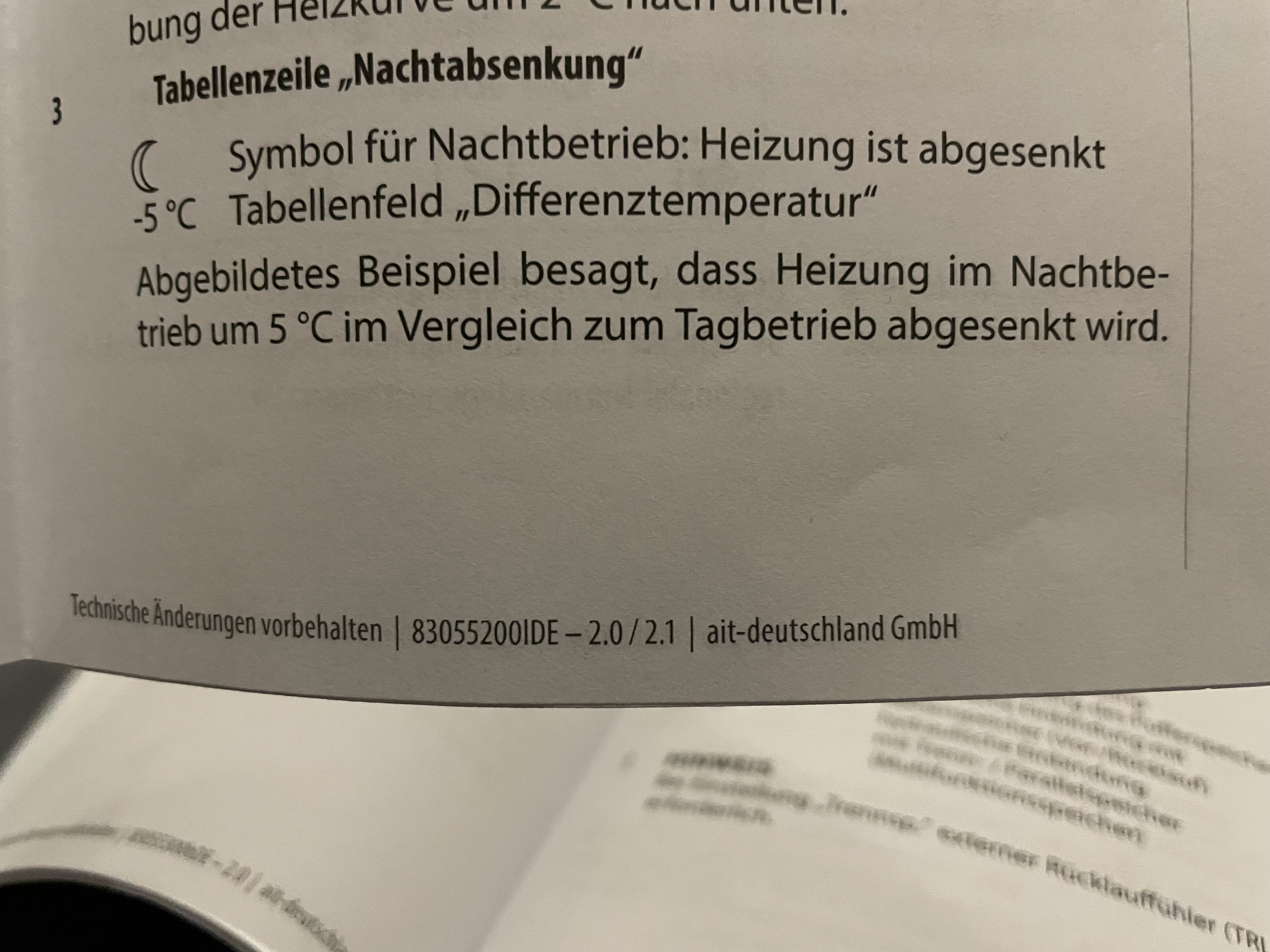

Hmm.. Sorry aber ich versteh das noch nicht ganz. Ich dachte jetzt dass der Bereich 0:00 - 0:00 ja 24h abdeckt. Also auch die Nacht.
Heißt das jetzt konkret, dass ich bei der Heizkreiskurve bei dem Halbmond Smybol nach oben drehen muss?

die Spanne 00:00 - 00:00 heißt dauerhaft Absenkung. Wenn du eine Anhebung willst, dann muss du Zeiten definieren. Der Mond stellt die Absenkung in Grad ein.
Hast du schonmal das Handbuch der Luxtronik gelesen? Dort ist das alles recht umfangreich beschrieben.

Ok, ich glaube jetzt hab ich es. Bis auf die Temperaturgröße. Müsste ich nicht einen Minuswert eingeben? So steht es zumindest in der Anleitung. Also original satz siehe Anhang. Wenn icb hier jetzt, wie bei dir beschrieben einen hohen Wert eintrage, dann sagt er ja, dass er im Nachtbetrieb im Vergleich zum Tag die Heizung anhebt..
derdietmar
die Temperatur wird um den eingestellten Wert verändert. Daher musst du einen negativen Wert eintragen, du möchtest nachts ja reduzieren.
