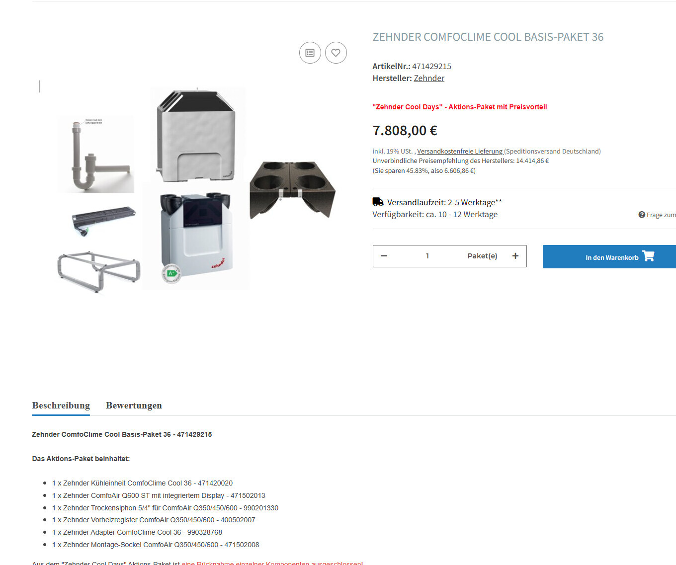

nordanney30.04.25 10:13Sahitaz schrieb:
- Lüftungsanlagen sind in Neubauten ja mittlerweile fast ein Quasi-Standard. Kann ich hier nicht eine Luft-Luftwärmepumpe nutzen und zusätzlich Kühlen/Heizen und die vorhandene Infrastruktur nutzen (bzw wenn die Leitungsquerschnitte zu gering sind, die Infrastruktur günstig anpassen, wenn man noch in der Planungsphase ist) oder bin ich hier so weit weg von sinnvoll verwendbarer Infrastruktur für die Kühlung/Heizung, dass das einfach nicht zweckmäßig ist?Lüften und Heizen sind unterschiedliche Techniken. Nicht jeder Raum bei einer Kontrollierte-Wohnraumlüftung bekommt Abluft und Zuluft gleichzeitig. Also passt es auch mit den Richtungen nicht. Ebenfalls sind die Volumenströme unterschiedlich.Was es inzwischen gibt, sind Ergänzungen zu Kontrollierte-Wohnraumlüftungen, wie z.B. exemplarisch mit 2,5kW Kühlleistung - hat aber auch seinen Preis und braucht eine passend ausgelegte Kontrollierte-Wohnraumlüftung (gedämmte Leitungen, Mindestvolumen o.ä.).
Sahitaz schrieb:
- diese Luft-Luftwärmepumpe könnte ich ja sogar nachrüsten, wenn ich den Investment zunächst scheue und erstmal sehen möchte, ob es nicht auch ohne geht, weil die verschattung gut genug geplant ist und genügend thermische Masse im Haus verbaut wäre um eine starke überhitzung zu vermeiden (+ leichter Kühleffekt durch Lüftung und Bypass in der Nacht)Siehe erste Antwort.Sahitaz schrieb:
- da ich bei einer Luft-Luftwärmepumpe sowieso noch eine Warmwasseraufbereitung benötige, dachte ich an eine Luft-Wasser-Wärmepumpe. Da dachte ich daran eine sehr minimalistisch dimensionierte Luft-Wasser-Wärmepumpe mit Fußbodenheizung, die im sommer die kühlung sogar noch etwas unterstützen kann, die Warmwasseraufbereitung übernimmt und die heizfunktion im winter zum großen TeilWenn Du mit Luft-Luftwärmepumpe heizt, brauchst Du eine Warmwasser-Wärmepumpe. Den zweiten Teil des Zitats verstehe ich so, dass Du quasi zwei Heizungen verbauen willst. Also quasi ein PKW mit Benzin- und zusätzlich Dieselmotor, die beide abwechselnd arbeiten können.Danke schonmal für die Antwort! Das ist ja mehr als ein stolzer Preis :O
Ja stellt sich die Frage ob die Räume mit Zuluft nicht auch gerade die Räume sind, die ich kühlen möchte? Ich behaupte mal, zum Großteil 'ja'.
Deshalb sehe ich das eher als geringeres Problem, denn gerade die Wohn und Aufenthaltsräume sind meist mit Zuluft versorgt (Darüber hatte ich sogar nachgedacht, nur nicht mit notiert - aber definitiv berechtigter Einwand und vielleicht nicht für jeden so gültig, wie für mich).
Gedämmte Leitungen ist n sehr guter Punkt! Danke
Dann stellt sich die Frage mit welchen Volumenströmen man wie viel Kühlleistung schafft, bzw. auf gut deutsch 'wie viel Kühlleistung schaffe ich mit den volumenströmen die ich in der Kontrollierte-Wohnraumlüftung sinnvoll nutzen kann'
Der letzte punkt ist eher so gemeint wie 'ich will die Luft-Wasser-Wärmepumpe, weil die die Basis des Hauses ist, wenn ich die Luft-Luftwärmepumpe habe kann ich die ja zusätzlich nutzen um die Luft-Wasser-Wärmepumpe zu entlasten oder in wirkungsgradoptimierte Bereiche bewegen'
also eher mit einem hybrid vergleichbar - wobei ich so gar kein fan von Hybridautos bin.
