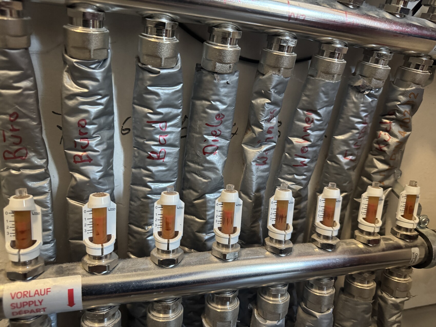

wir wohnen jetzt schon einige Zeit in unserem gut gedämmten Haus mit Luftwärmepumpe und Fußbodenheizung, wir haben die Luftwärmepumpe gut eingestellt und die Thermostate abgeschaltet.
Allerdings ist es in einem Raum immer zu warm und in einem anderen zu kalt.
Daher würde ich die Durchflussmenge der Fußbodenheizung gerne leicht anpassen.
Also im kalten Raum erhöhen und im warmen Raum senken.
Das scheint bei mir mit den kleinen Röhrchen am Vorlauf zu funktionieren.
Bei einem Röhrchen war schon von Beginn an oben der Vierkantteil abgebrochen, das war der Heizungsbauer.
Ich habe nun vorsichtig versucht den Durchfluss durch Drehen zu ändern, das Röhrchen bewegt sich allerdings nicht und ich habe Bedenken dieses abzubrechen.
Bin ich richtig damit, dass das Röhrchen wirklich über den Vierkantteil gedreht werden muss?
Kann das mechanisch so kaputt gehen? Würde ungerne einen Wasserschaden produzieren:-)

RotorMotor
27.12.25 16:25
Normalerweise stellt man das an den Ventilen ein und nicht an den Schaugläsern.
delbau
27.12.25 16:28
Ah ok, bei den YT Videos haben die das teils so gemacht
RotorMotor
27.12.25 16:34
Das mag bei manchen Verteilern auch funktionieren.
Wie gut es bei deinem funktioniert hat der Heizi ja schon fürs Büro demonstriert.
delbau
27.12.25 16:37
Hat jemand eine Idee, warum dann Vierkanteinsteller dran sind?
Teils abgebrochen/angebrochen - man muss wohl was damit machen können.
delbau
29.12.25 21:40
Habe jetzt meinen Verteiler bzw. eine Anleitung gefunden.
Man kann wohl tatsächlich die Kreise mit dem Durchflussmesser schließen, laut untenstehender Anleitung ist das aber nicht zur dauerhaften Einstellung gedacht.
Eine Einstellung soll am Ventil direkt vorgenommen werden.
Bei mir sind auf den Ventilen ja die Einzelraumregler aufgesetzt.
Darf man diese im laufenden Betrieb einfach abschrauben und den Durchfluss am Ventil verändern?
Bin nicht sicher, ob links erlaubt sind - habe deshalb aus dem h von https einen Stern gemacht.
watts.eu/dfsmedia/0533DBBA-1771-4B1A-B581-AB07A4CBB521/639403-source/638417005400000000/MuB_10018992_HKV2013A_DE_EN_FR_IT_ES_RU_2020_05.pdf
